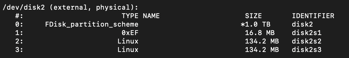

Et vu de l'utilitaire, le disque ressemble à ça maintenant, alors qu'il n'était pas partitionné à l'origine, ce qui me semblait une bonne nouvelle :

En effet ça a bien l'air d'être un problème matériel. Le switch à l'avant de l'OTB est indépendant de la carte "contrôleur", c'est pour cela qu'il peut continuer de fonctionner malgré le fait que le système soit cassé.
Un dernier essaie que vous pouvez tenter est de brancher le disque dur sur un des deux ports usb à l'arrière, qui eux sont directement sur la carte. Si vous avez une clé usb avec un témoin d'activité vous pouvez voir si le flash est effectivement en cours. Vous devriez voir le témoin lumineux qui clignote, puis lorsque cela s’arrête, l'OverTheBox redémarrer complètement.
Il est aussi préférable d'utiliser une clé usb plutôt qu'un disque dur externe.
Si cela ne marche pas, j'ai bien peur que vous soyez obligés de la renvoyer pour être échangée.
