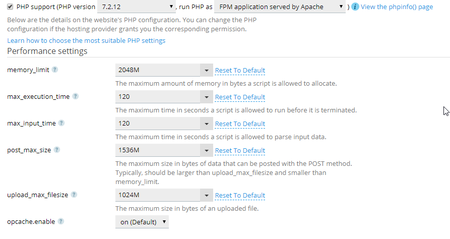

j'ai un VPS Plesk. je souhaite pouvoir uploader des gros fichiers (1Go max) mais impossible de dépasser les 128Mo…
Les réglages PHP sont bons dans l'interface Plesk et sur le phpinfo() et l'erreur provient manifestement de NGINX et non de la conf PHP…

Je suis passé d'un hébergement mutualisé (upload limité à 256 Mo) à un Plesk pour augmenter cette limite, mais au final j'ai divisé par deux cette taille :frowning:

C'est en effet ce que j'ai trouvé dans mes recherches sur le web, mais l'interface Plesk ne donne pas accès à la configuration de nginx (du moins, je ne l'ai pas trouvé…).
J'ai contacté le support pour qu'ils fassent cette modification, mais réponse type de leur part avec une conf de php :frowning:
