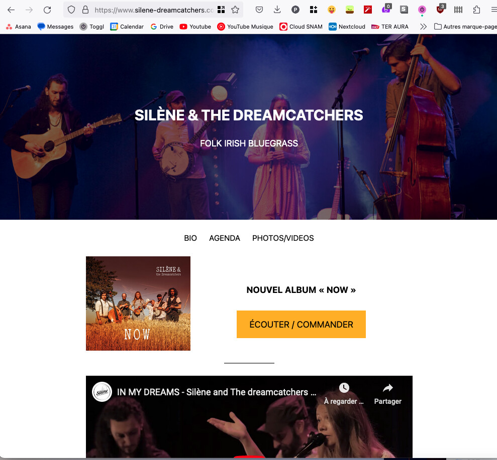

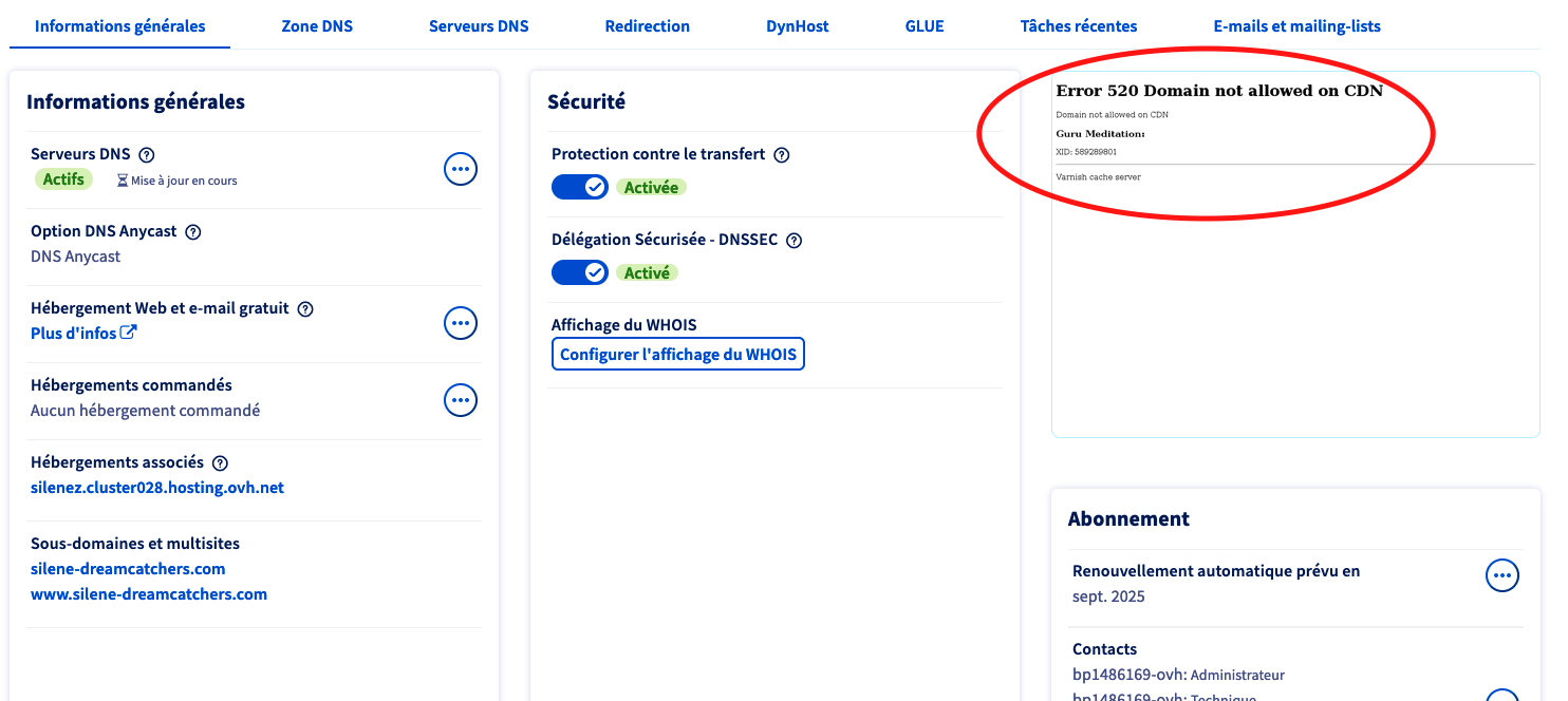

    J'ai enfin réussi à accéder à l'interface admin de wordpress et à créer l'ébauche de mon site qui fonctionne très bien sur mon ordinateur et sur celui d'un ami mais il ne fonctionne pas sur d'autres appareils qui affichent "Erreur 520 Domain not allowed in CDN - Varnish cache server".
    Ébauche qui fonctionne sur certains appareils
    J'ai entouré la miniature de ce qui apparait sur d'autres appareils

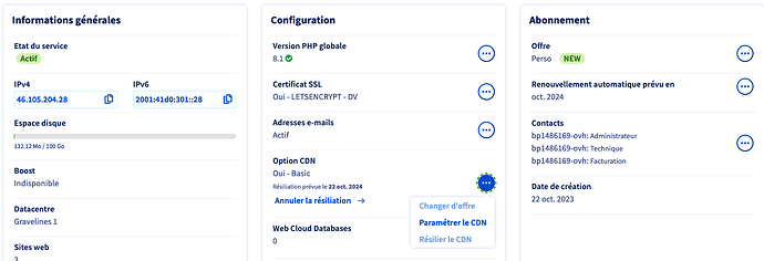

    Pourtant, j'ai bien demandé la résiliation du CDN et tenter de le supprimer complètement :
    Infos générales de mon hébergement : on voit que la résilisiation du CDN est prise en compte (mais elle est prévue en oct 2024
    Le CDN est bien censé être désactivé.

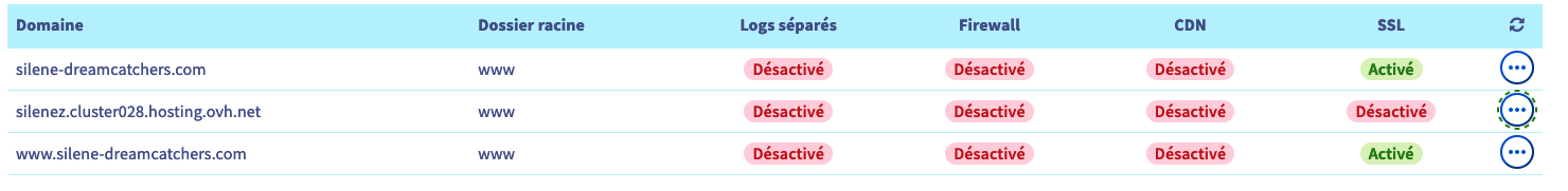

    Onglet Multisite (au passage, quand je demande un certificat SSL, ça me met "Une erreur est survenue lors de la modification du ou des domaines de votre hébergement mutualisé.", mais bon je suppose qu'il s'agit d'un autre sujet…)

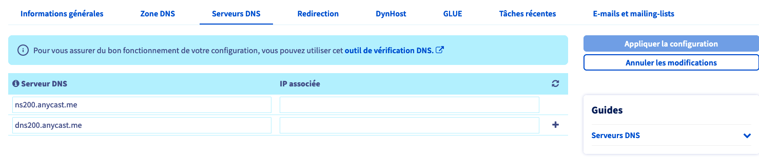

    STRATEGIE A : modifier serveurs DNS

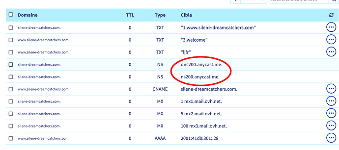

    En regardant la zone DNS qui pointe bien vers les bonnes adresses IP4 et IP6 de mon hébergement, j'ai remarqué que peut-être il fallait changer le serveur DNS.
    et quand je veux modifier les serveurs DNS :
    Est-ce que la stratégie A est une bonne stratégie pour se débarrasser du CDN ?
    SI OUI, dois-je passer d'un serveur DNC anycast à un serveur OVH et puis-je le faire sans risque ?
    SI OUI, quel serveur dois-je mettre ? n'importe lequel ?
En IPv4 votre adresse est fausse, tandis qu'en IPv6 elle est correcte. Ceci explique probablement la différence de comportement suivant les appareils.
Dans Domaines > zone DNS, changez tous les 46.105.204.28 (CDN) par 51.91.236.193 (sans CDN)

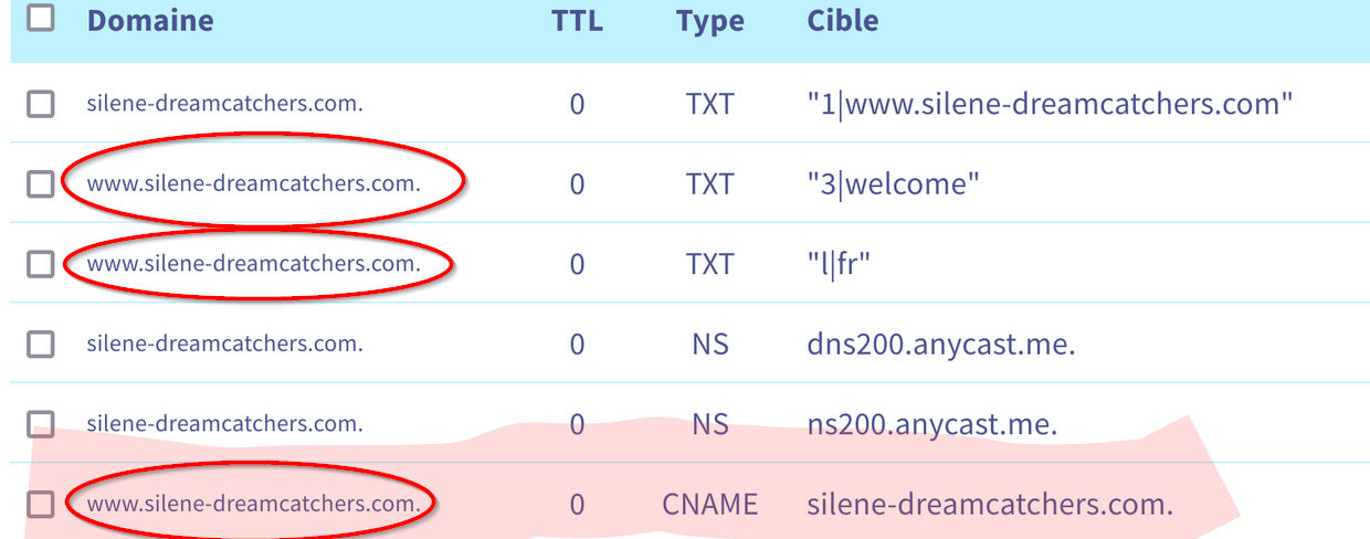

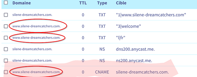

**Il vous manque un enregistrement A pour le sous-domaine "www", avec la cible 51.91.236.193**
visiblement le CNAME a pas été pris en compte.
Supprimer l'entrée TXT qui se nomme "3|welcome", cela devrait forcer la zone DNS a s'appliquer à nouveau.
l se trouve que j'ai déjà un enregistrement A pour le domaine monsite.com et un enregistrement CNAME pour le sous-domaine www.monsite.com
Cette copie d'écran montre que OVH s'est mélangé les pinceaux.
CNAME est mutuellement exclusif avec tout enregistrement A, AAAA, TXT, MX , et il y a des TXT et des MX pour le sous-domaine "www", qui ne servent à rien
j'attends la propagation
Le CNAME est bien passé maintenant, mais il manque toujours un SPF pour la déliverabilité de vos e-mails.
