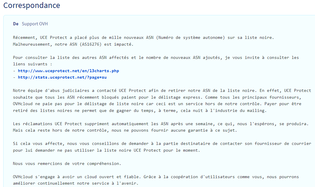

Bonjour, ne cherchez pas.
Votre configuration est parfait, c'est OVH qui s'est fais blacklisté ses adresses IP.
Son AS16276 est en UCEPROTECT level 3
OVH ne bougera pas le petit doigt pour ça… alors que lc'est leur probleme.
J'ai envoyé x tickets, et fais un tweet pour qu'ils trouvent une solution, mais ils ne font rien…
La réponse que j'ai eu c'est "attendez" ou alors "prenez un nouvel hébergement avec IP dédié"…
non pas du tout il lui manque une entrée SPF...
OVH ne bougera pas le petit doigt pour ça... alors que lc'est leur probleme.
J'ai envoyé x tickets, et fais un tweet pour qu'ils trouvent une solution, mais ils ne font rien...
normale, aucun admin censé ne va utiliser cette blacklist (surtout la niveau3) qui demande XXX€ par IP pour être débanni et surtout ce n'est pas **DU TOUT** le message de refus de gmail.
C'est quoi le problème? Que ce soit gandi le pape ou joe binden, je paie, nous payons un services…
Si OVH se fais BAN ses IP à cause de spam, c'est à OVH de se débrouiller pour que les gens honnêtes ne soient pas pénalisés.
Vous faites l'appologie d'OVH alors que ce sont LEURS ADRESSES IP qui sont banni, plus de 4 millions…
