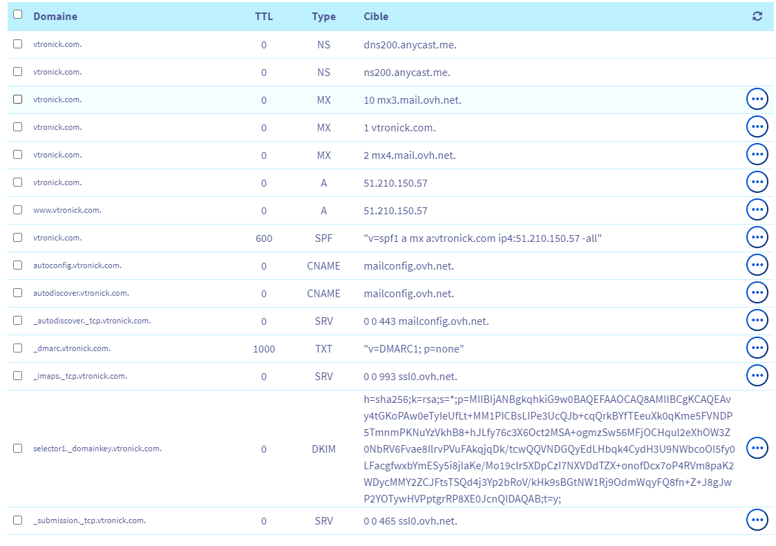

Attention, ceci pourrait bien être faux:
vtronick.com mail is handled by 2 mx4.mail.ovh.net.
vtronick.com mail is handled by 10 mx3.mail.ovh.net.
vtronick.com mail is handled by 1 vtronick.com.
Merci.
Vous pensez qu'il faut que je supprime des champs MX de ma zone DNS pour ne laisser que vtronick.com ?
C'est vous qui savez si vos mails entrants doivent être tous présentés à votre VPS ou bien au mutu OVH.
Une chose est certaine, les MX d'OVH ne fonctionnent pas comme backup MX donc votre configuration doit obligatoirement être corrigée.

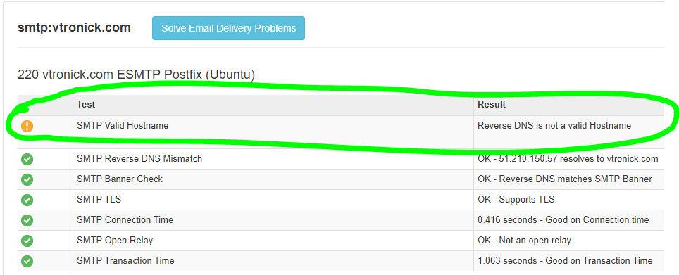

A date mon principal problème est :
- Mes mails ubuntu@vtronick.com arrivent dans les spams de la boite gmail mais je pense savoir pourquoi > https://mxtoolbox.com/SuperTool.aspx?action=smtp%3avtronick.com&run=toolpage#

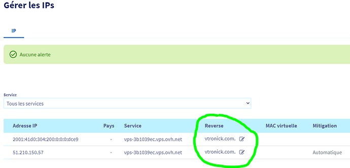

Alors, il y a moins de 24h j'ai ajouté le reverse sur l'IP V6 en ajoutant une entrée AAAA dans ma zone DNS.
Ai je bien fait ce qu'il fallait ? Ou fallait il faire autre chose ?

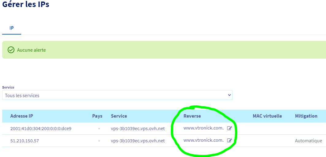

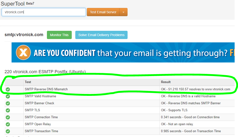

J'ai avancé un peu sur mon problème de Reverse DNS et j'ai trouvé ce qui n'allait pas.
J'ai du ajouté le www. dans le tableau de bord OVH.
Et le problème a disparu

Les mails vont toujours directement dans les spams de la boite de test Gmail et je ne sais pas pourquoi ????
Seul Gmail le sait, j'ai le même problème de manière assez fréquente, et honnêtement je n'ai pas trouvé de solution ou de gourou qui connaît la solution.
Que vtronick.com ne soit pas un nom de host valide, ça peut se discuter. Ce n'est pas courant d'avoir un nom de domaine sans sous-domaine, mais pour moi il me semble que c'est valable.
