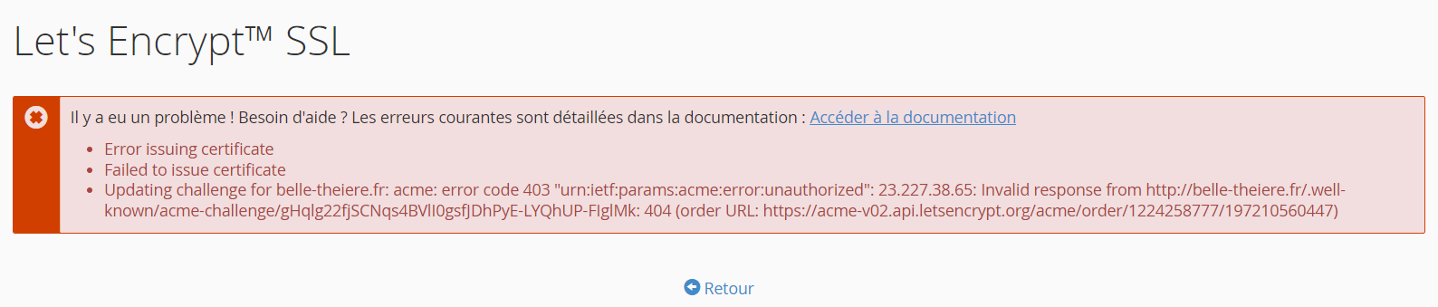

Je ne retrouve plus le msg d'erreur sur shopify, j'ai en revanche ce message d'erreur lorsque je tente d'installer le certificat SSL dans O2Switch.
Auriez-vous une piste à ce sujet ?
Vous n'avez plus rien chez o2switch me semble-t-il.
C'est chez Shopify qu'il faut obtenir et installer le certificat SSL.
(ce qui a été fait ce matin 11h56)
