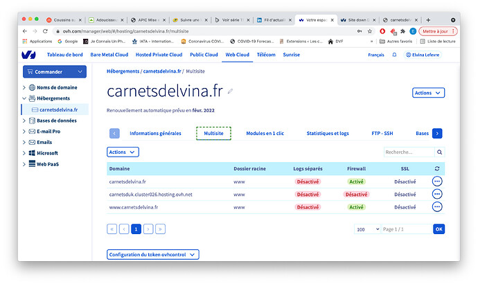

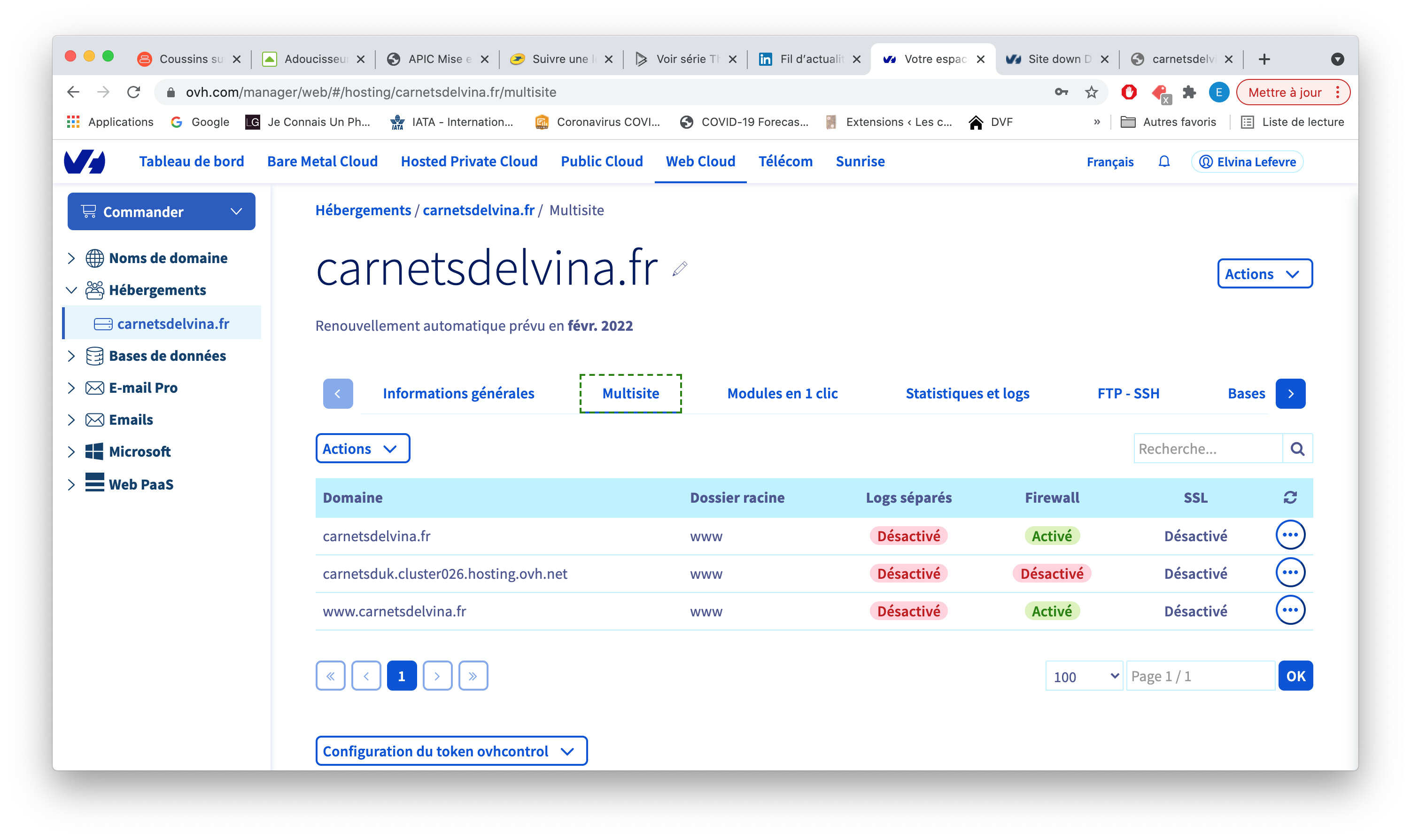

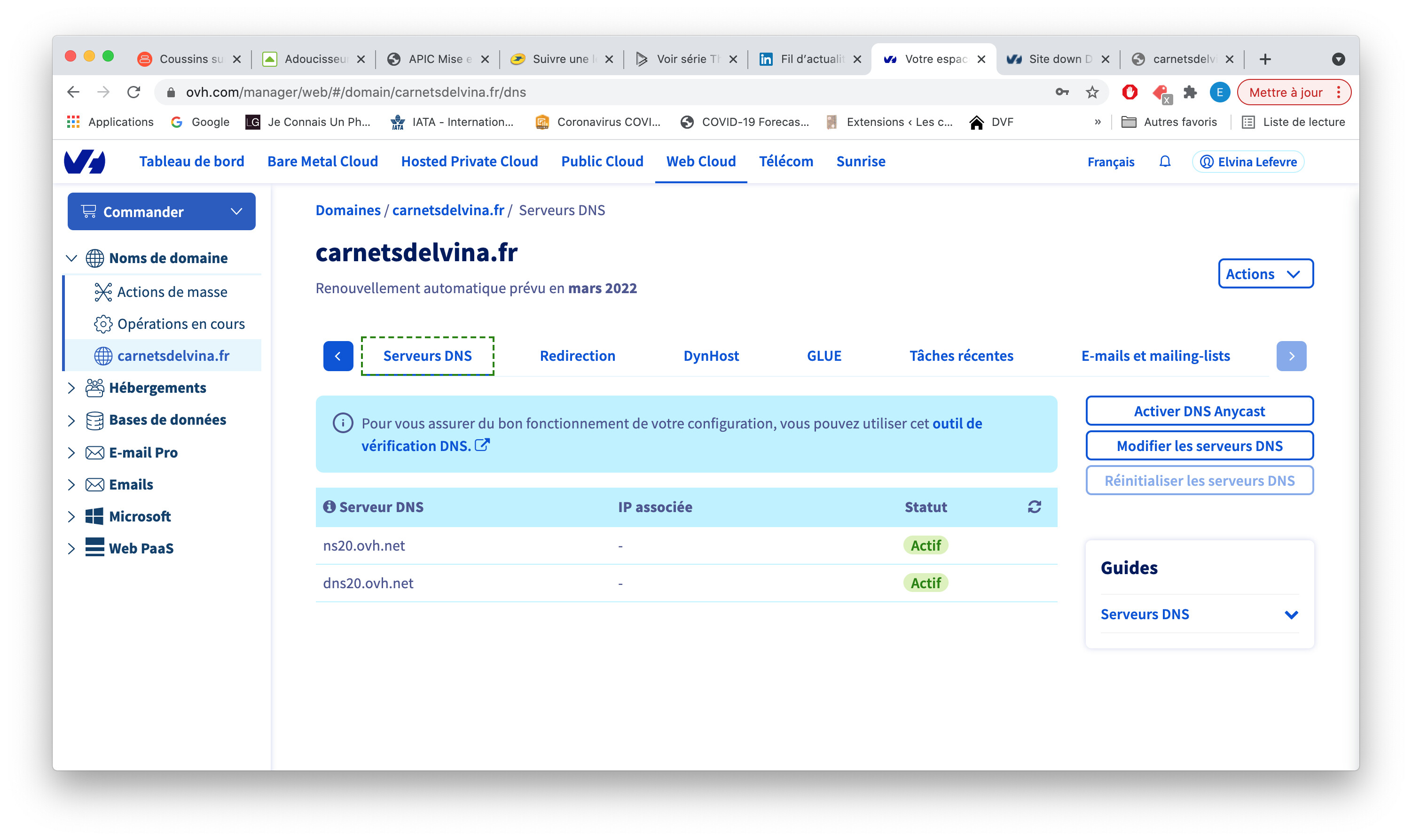

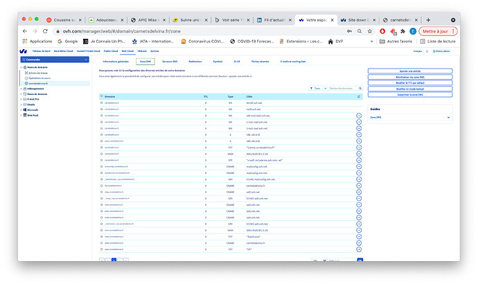

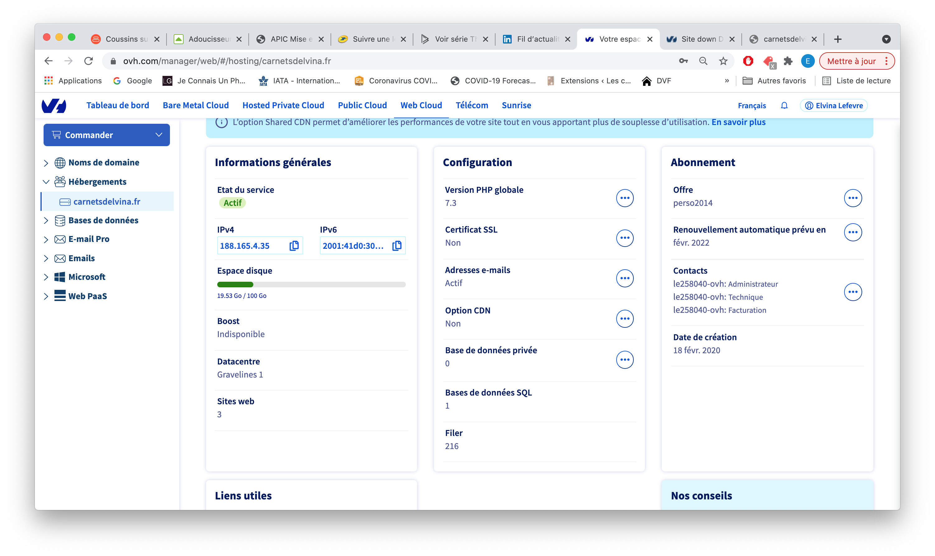

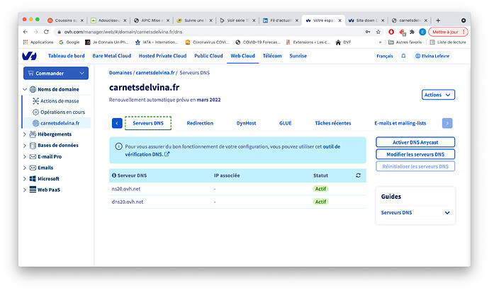

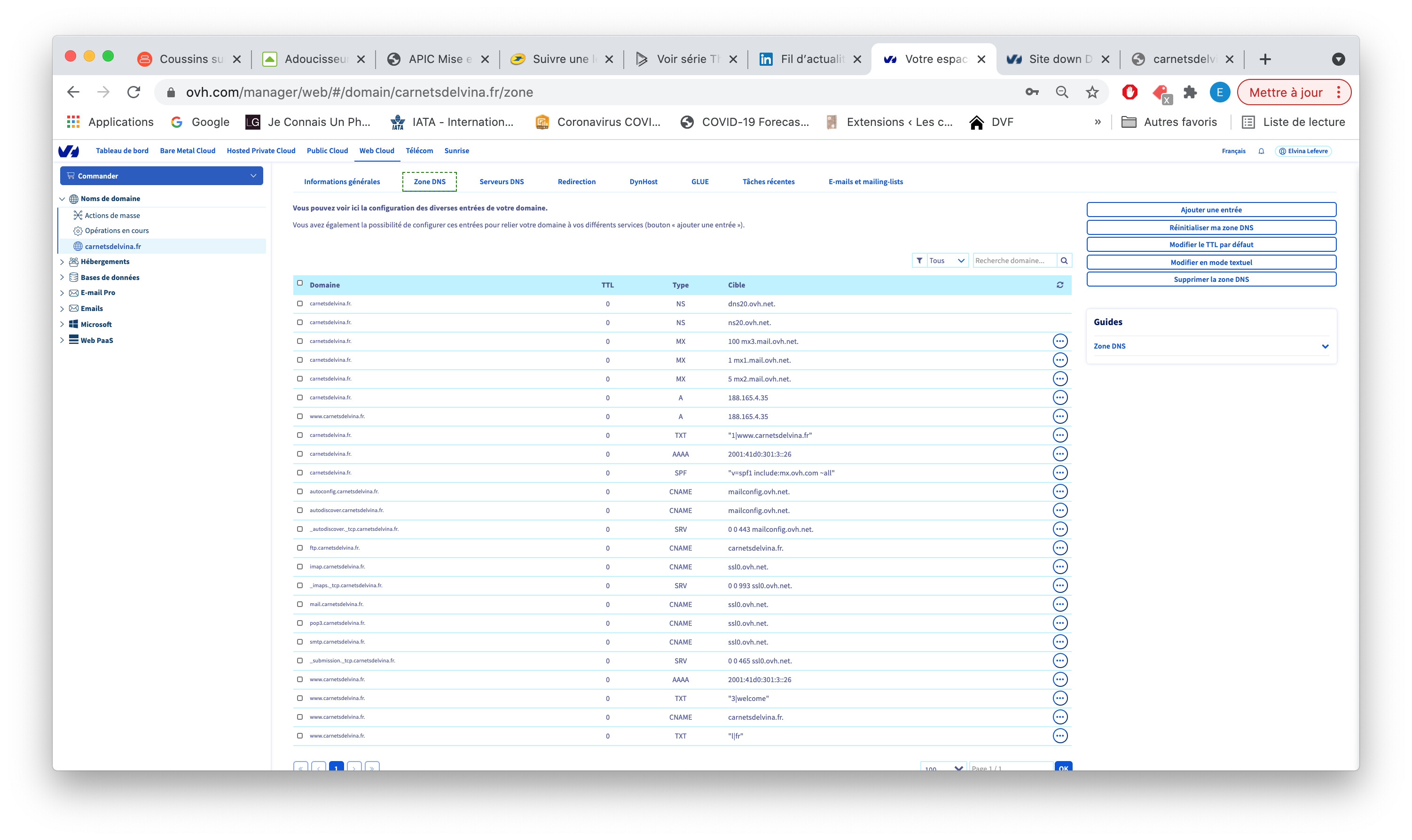

Voici les 4 captures d'écran à la suite demandé
ZONE DNS
SERVEUR DNS
MULTISITE
& informations générales
Merci beaucoup pour votre aide…

Vos serveurs DNS sont: ns20.ovh.net
Pour le reste faites comme dans l'autre cas, et vérifiez l'évolution chez AFNIC.FR (registre .FR)

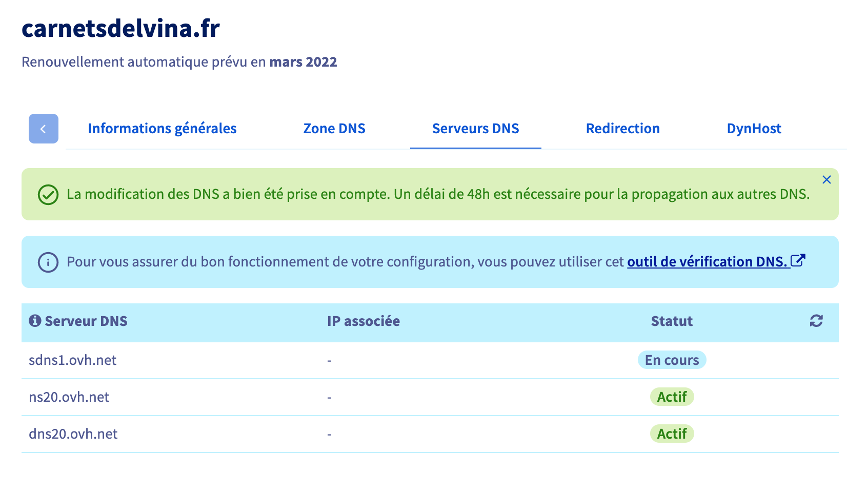

Bonjour :), j'ai fait comme mentionné dans l'autre sujet du coup,
j'ai rajouté : sdns1.ovh.net dans serveur DNS,
je patiente 48h je vérifie sur afnic.fr et inch allah :),
Je viendrais dire ce qu'il en est !
Merci beaucoup !!!!
je patiente 48h
4,8 minutes et 48 secondes plus tard, c'est déjà visible
