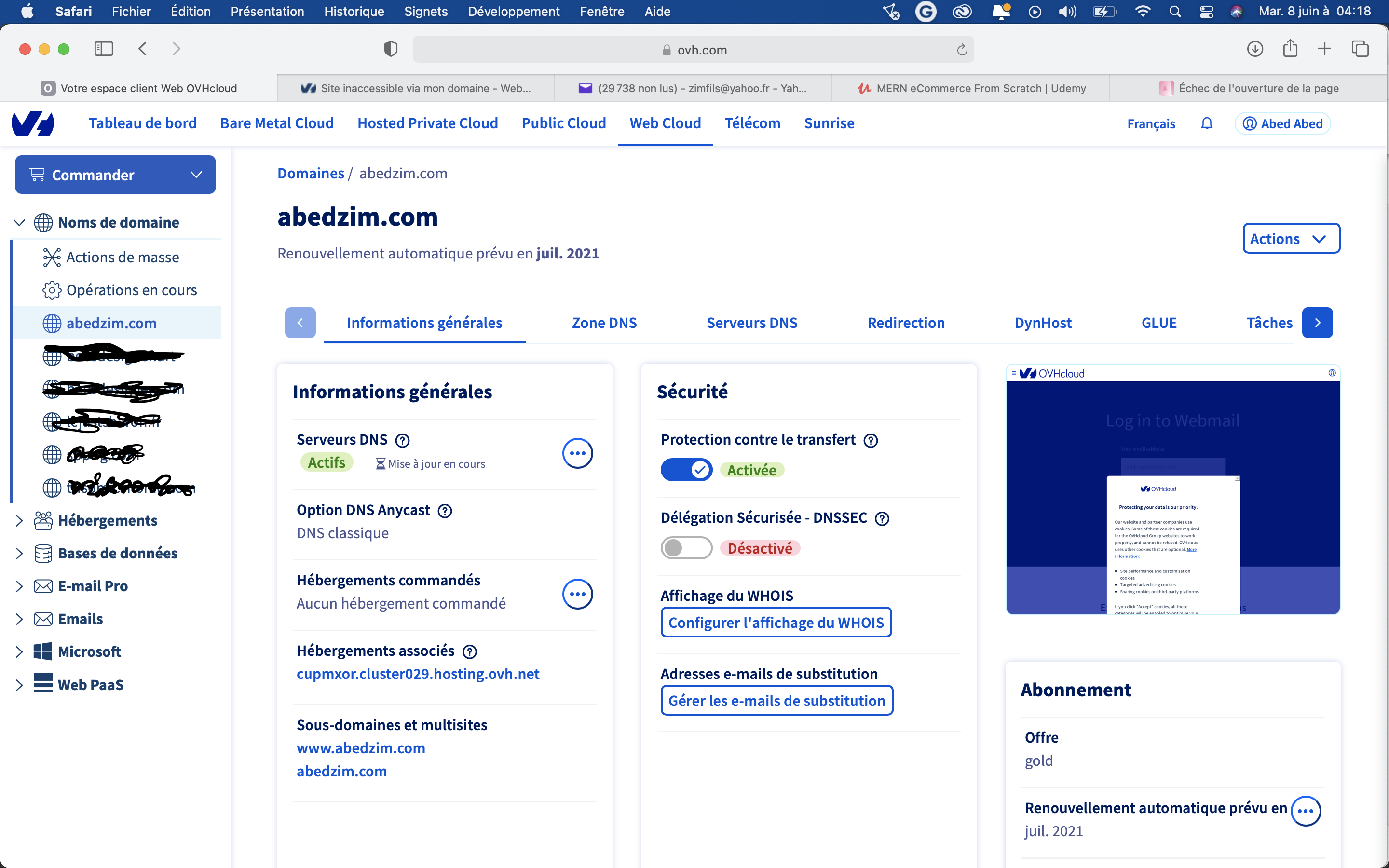

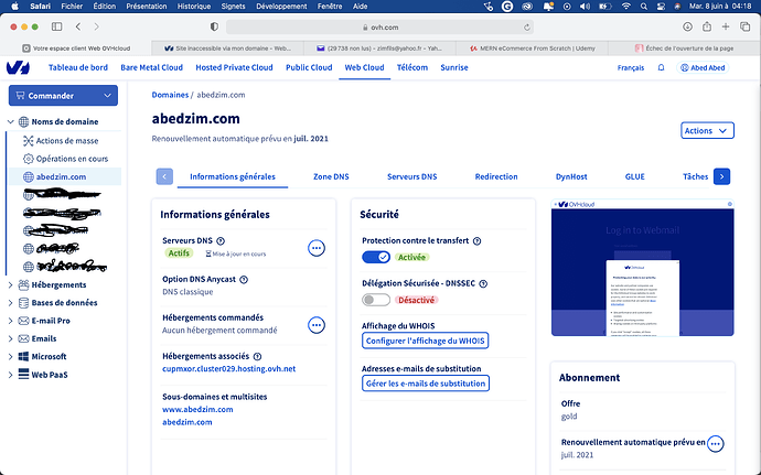

capture d'écran du manager OVH ?
Car quand j'ai vérifié hier il était actif et mauvais.

visiblement des modifications ont été fait le 06/06/201 et 07/06/2021 au niveau du domaine.
Et au vu de la capture d'écran qui grise le DNSSEC je dirais qu'il est en cours de désactivation et que cela doit apparaitre dans "Opérations en cours".
