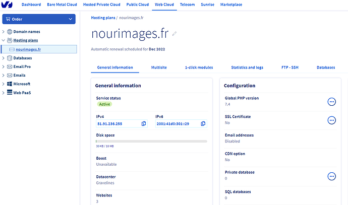

voici un screenshot correspondant qui peut aider (j'espère)
merci pour votre retour, c'est très très opaque pour moi

Donc je n'ai pas d'hébergement, et c'est sur ce point que je n'arrive pas à comprendre car sur mon dashboard j'ai ceci
Il y ecrit Service Status ACTIVE, c'est la raison pour laquelle je ne comprends pas.

Non là avec les nouvelles informations au niveau de l'hébergement c'est visiblement un start10m (hébergement offert avec le domaine), par contre il ne permet pas de contenir un WordPress et là sur votre capture cela confirme qu'il est vide.
Au vu des informations fournis vous avez totalement perdu votre site web suite au retard de paiement beaucoup trop tardif, d'ailleurs en théorie le domaine n'aurait même pas dû passer, donc pour le domaine vous avez de la chance.

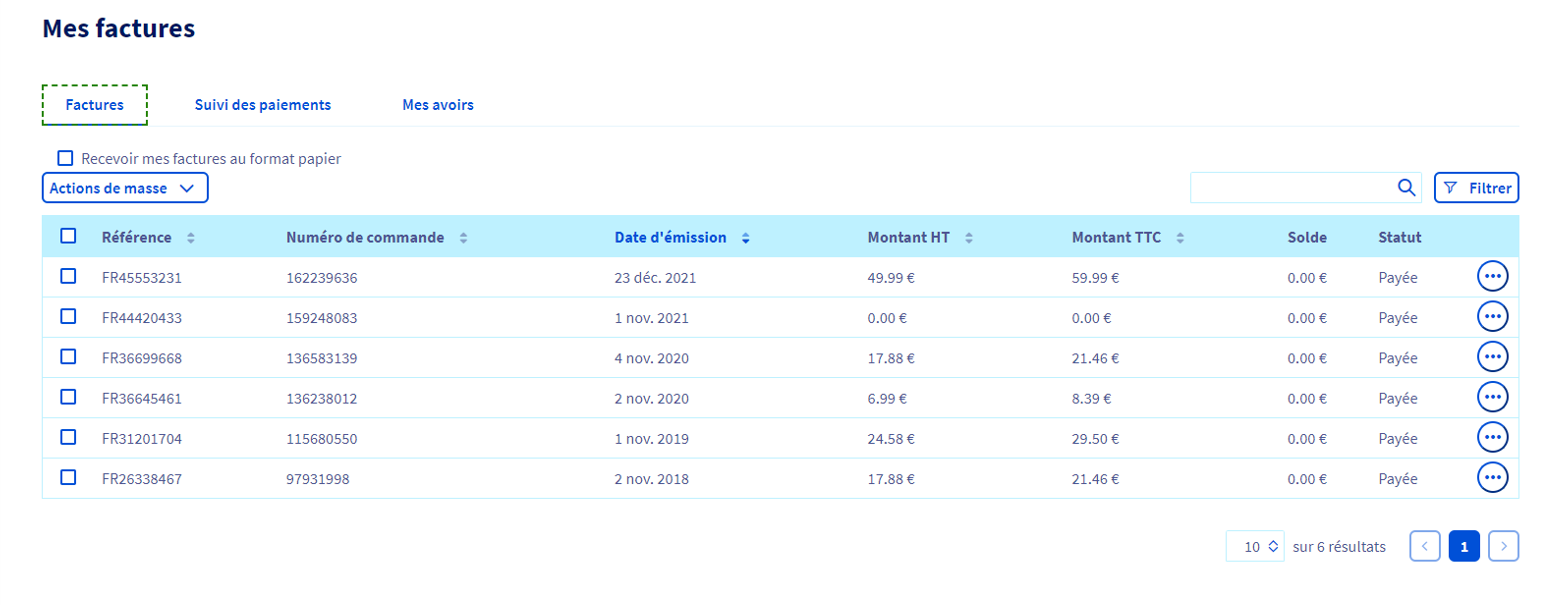

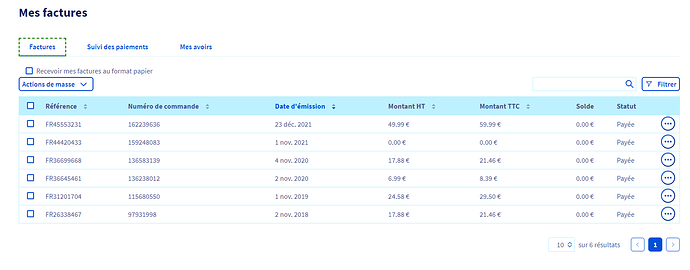

Pas de paiement pas de service c'est certain, et ok pour le renouvellement. voici un screenshot de ma facture
donc la facture le précise bien : tarif pour un domaine en sortie de rédemption et sans renouvellement de l'hébergement (car aucune mention de l'hébergement).
