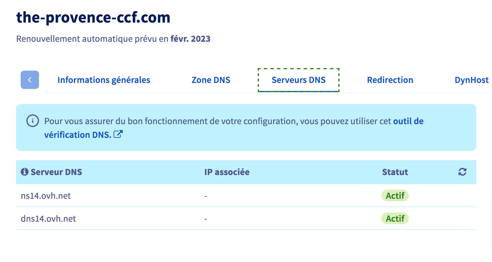

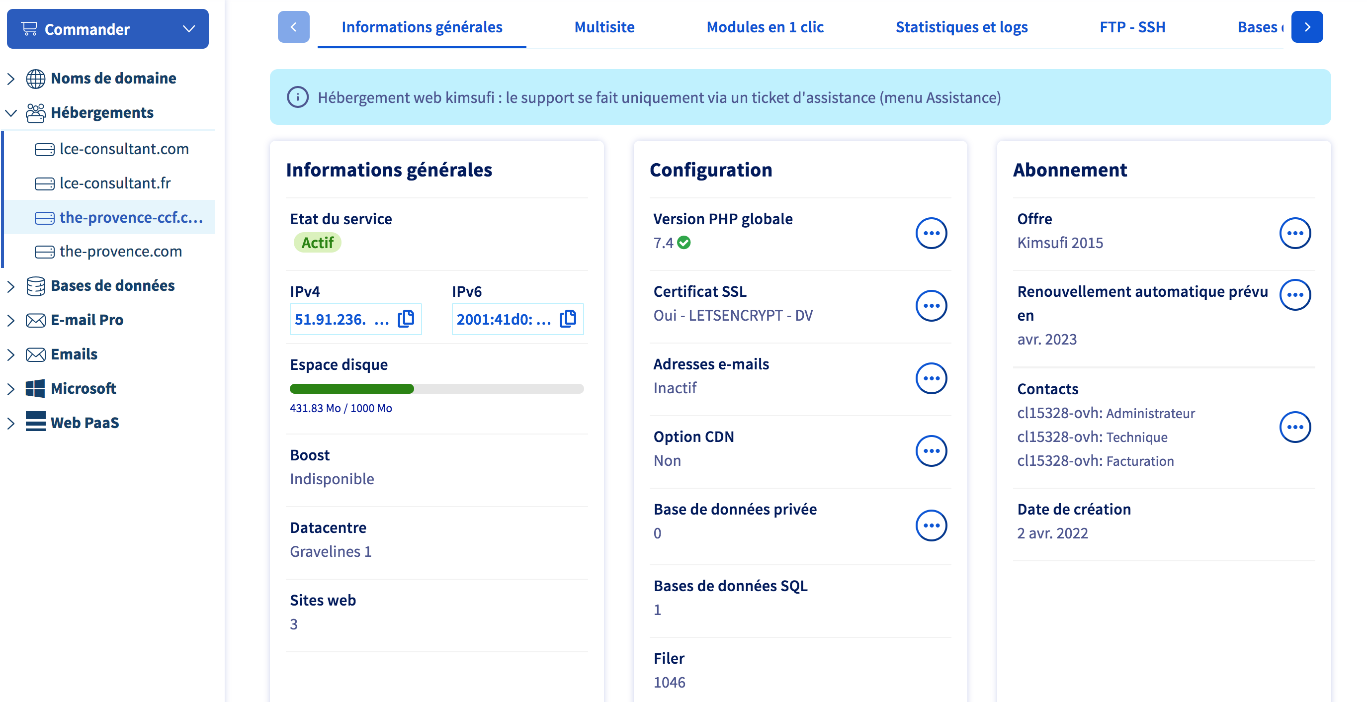

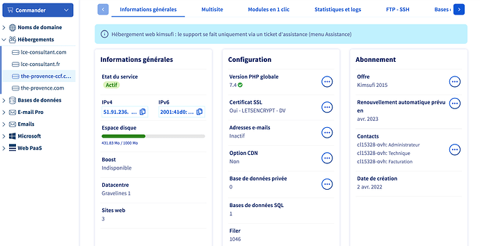

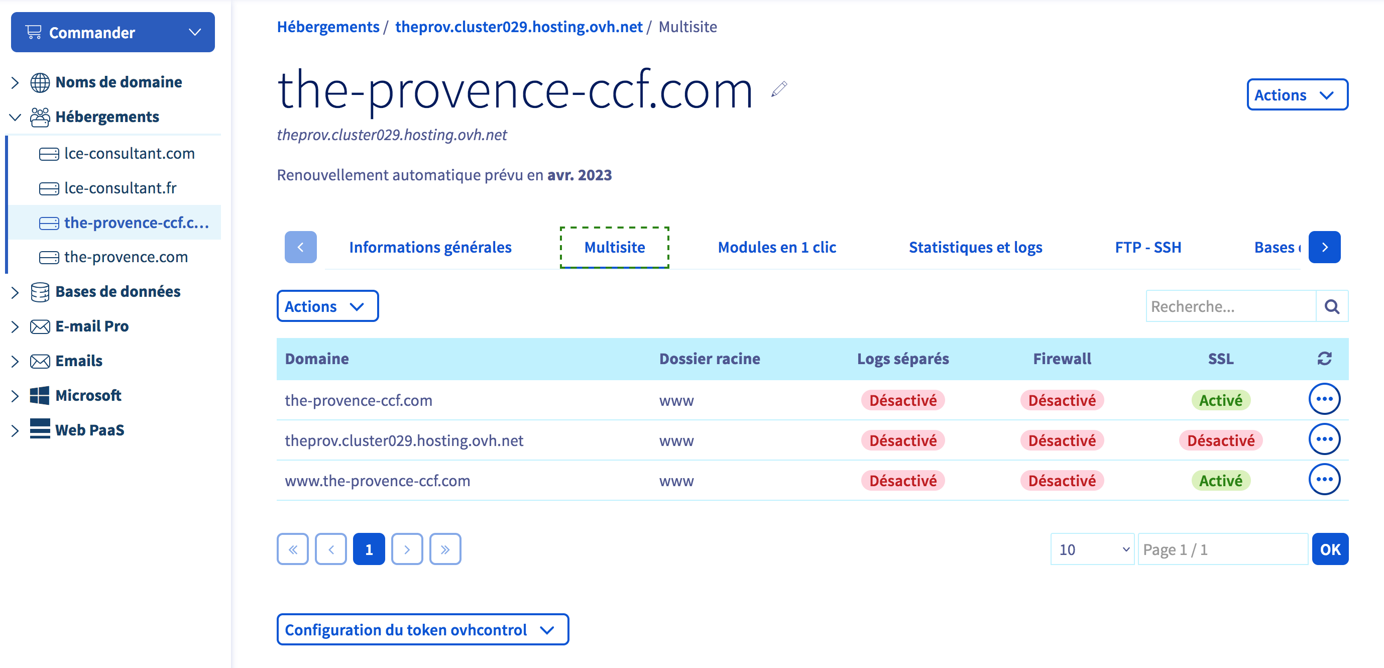

Bonjour et merci pour votre retour.
Désolé du retour tardif.

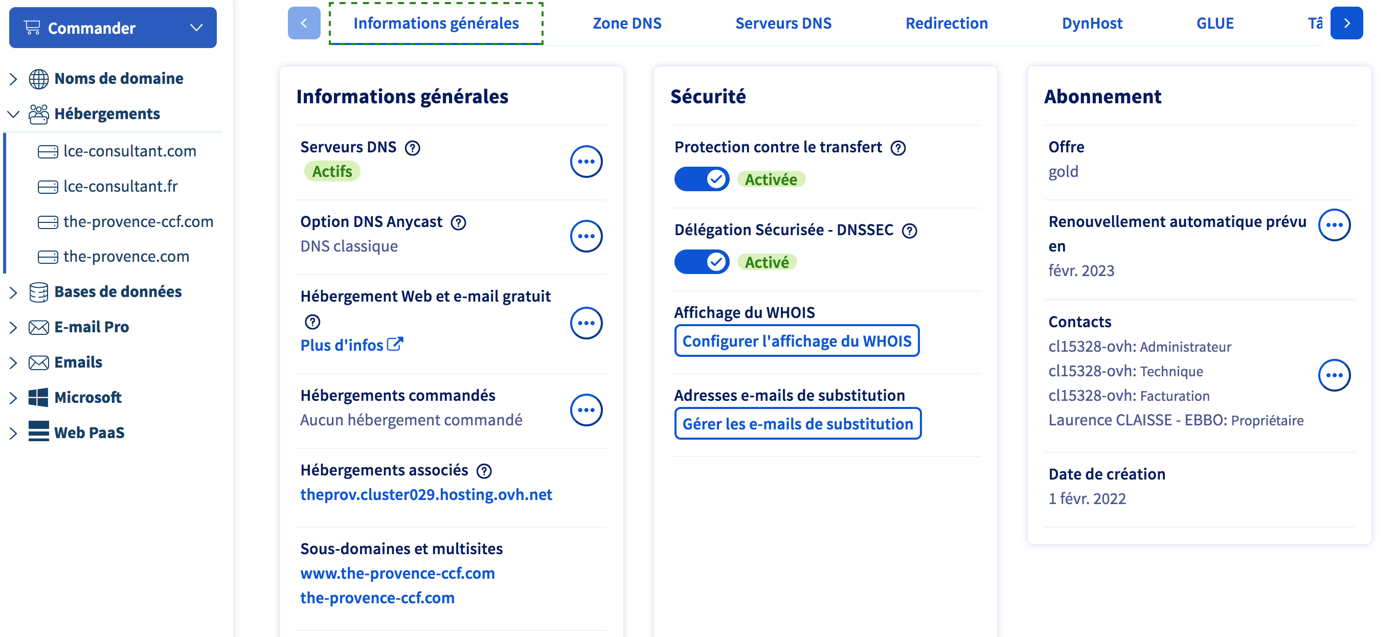

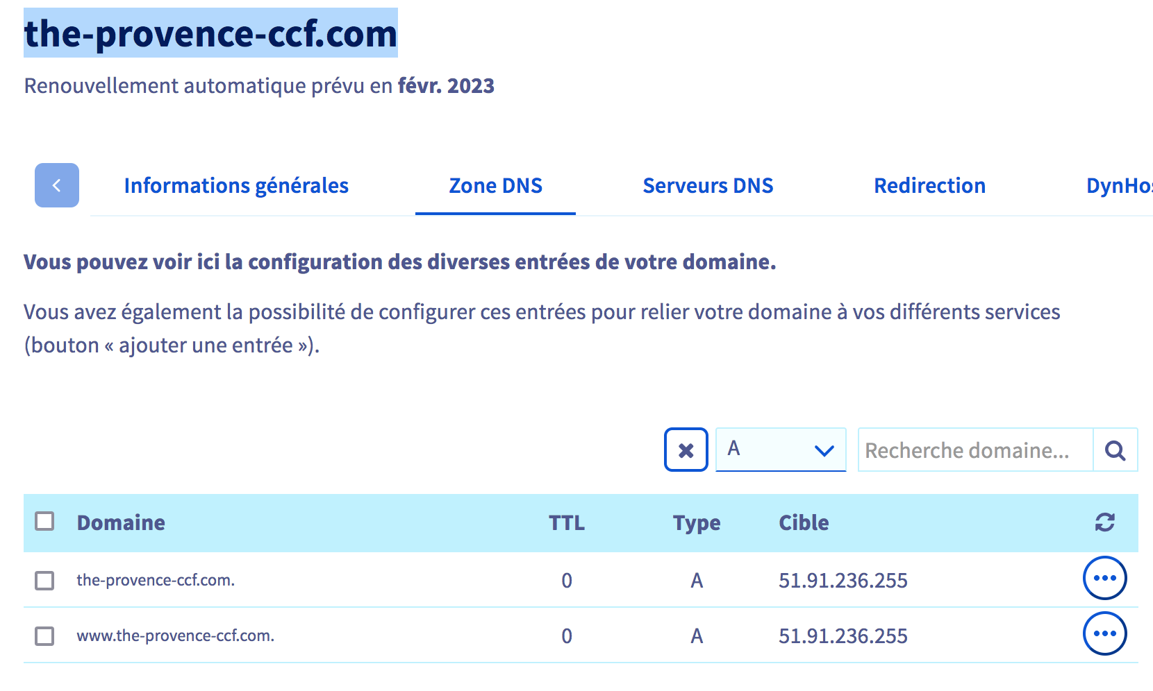

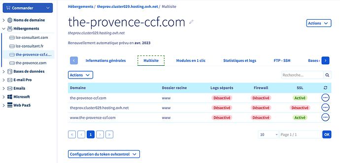

Voici les écrans.
Merci de votre aide

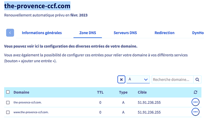

Pour compléter - maintenant j'ai :
DNS_PROBE_FINISHED_NXDOMAIN
1ccf.comccf.com
Votre site (sur cluster029) ne répond pas.
Erreur de programmation ?
Infecté par un virus ?

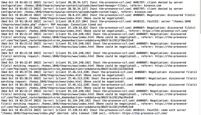

Finalement error 500. --> Voyez vos logs d'erreur via votre espace client, hébergement > logs
Vous n'avez pas fait une faute de frappe dans le nom du site ?

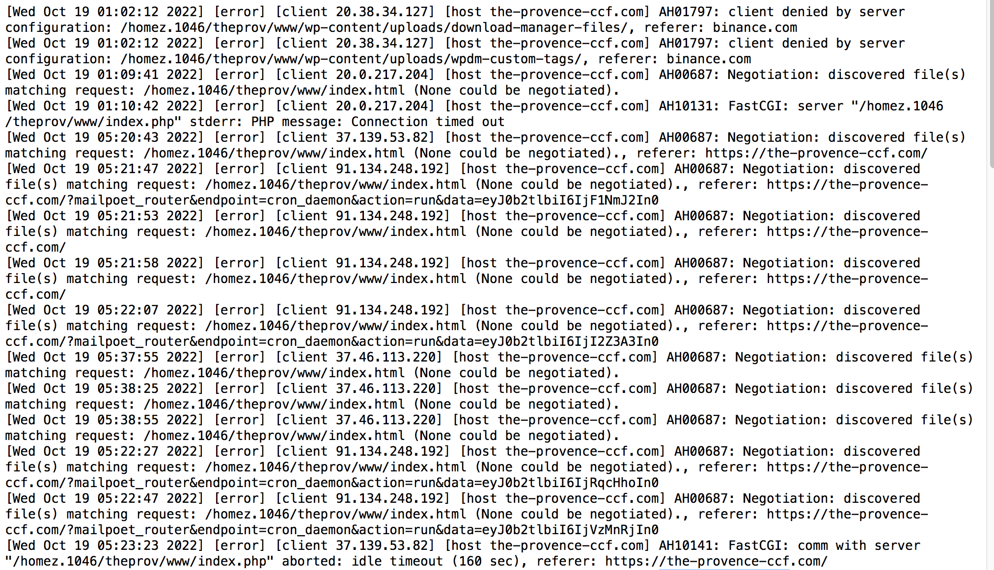

Bonsoir et merci pour votre retour,
je me permets de revenir vers vous car je suis toujours bloqué, j'ai suivi les différentes recommandations mais sans succès.
J'ai en fait beaucoup d'erreur dans les logs et de toutes sortes.. et je ne sais pas quoi faire..
en copie écran, quelqu'une… Et ce n'est qu'une partie…
Merci de votre aide…
avez-vous désactivé les plugins comme préconisé ?
Merci pour votre réponse.
Alors mea culpa, j'ai re-désactivé l'ensemble du dossier et cela est de nouveau accessible.

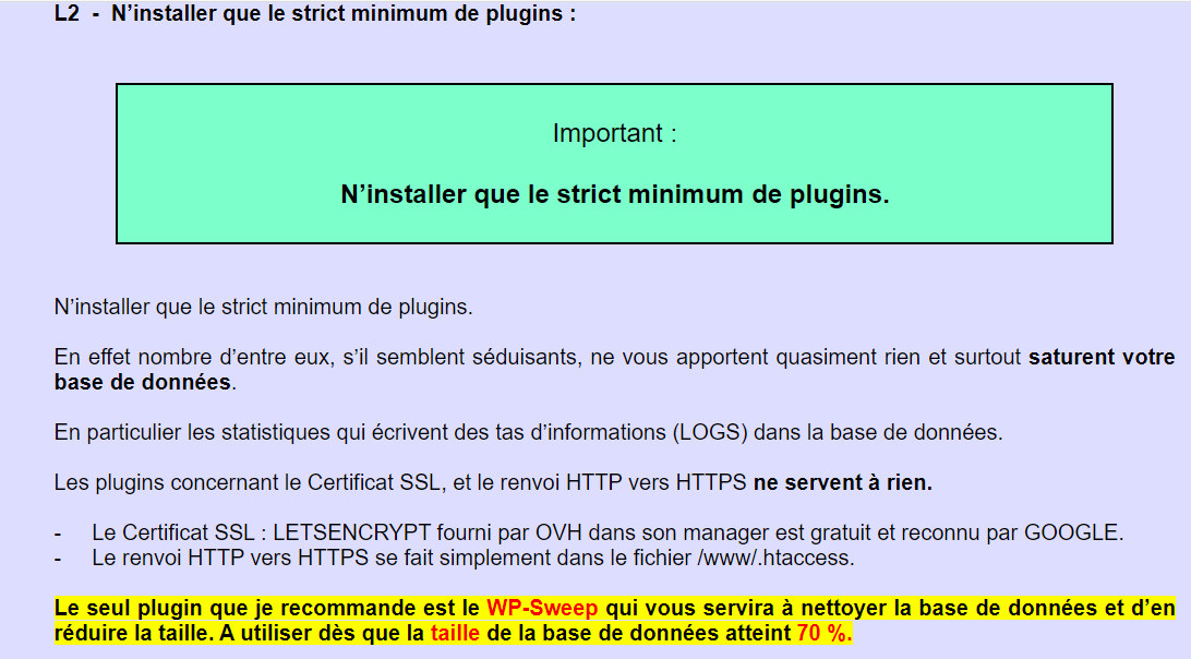

Il faut que je désactive les plugin un par un pour identifier celui qui est problématique ?
Pour moi, c'est la première opération à faire.
De même que supprimer tous les plugins qui ne sont pas strictement indispensables.
Merci à vous, je suis en train de faire le nettoyage effectivement
