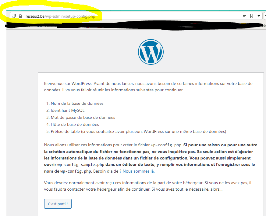

C'est curieux: quand je tape https://reseau2.be rien ne se passe ("site non installé"), mais quand je mets http://reseau2.be l'installation de WP peut se faire… (je ne l'ai pas fait d'ailleurs, c'était juste pour vérifier)… Pourtant, le certificat SSL semble être bien mis…

Bonsoir @CelineD36
https est bon chez moi :
Je suspecte le cache du navigateur.
Pour créer le www, ne pas hésiter à supprimer le CNAME correspondant.
Yeeeeeaaah, ça a fonctionné !!!
Peut-être un problème de cache en effet, je l'ai supprimé un millier de fois lors de mes autres essais, j'ai peut-être oublié cette fois-ci… :confused:
@Fritz2cat J'ai supprimé le Cname pour mettre le www, comme tu as dis…
