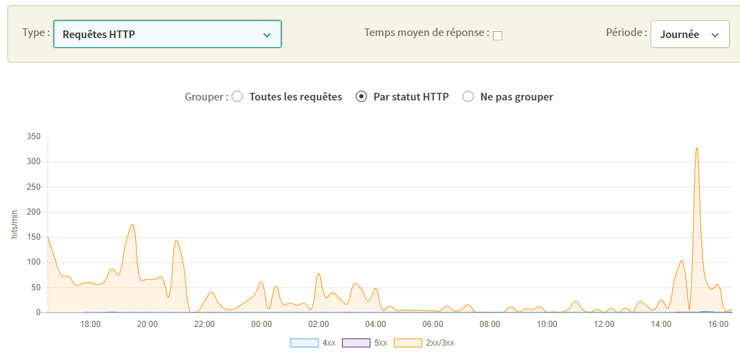

c'est une boutique e-commerce https://www.mylittleus.com www.mylittleus.com hébergée sur un performance2014x1, php 7.2, https, cdn.
Tout marchait relativement vite avant hier soir. Aucun nouveau plugin depuis hier soir. Aujourd'hui ça dépend des moment, c'est rapide comme avant par moment, et excessivement long à d'autres moment comme cette nuit (ou c'était par contre ultra long en permanence)

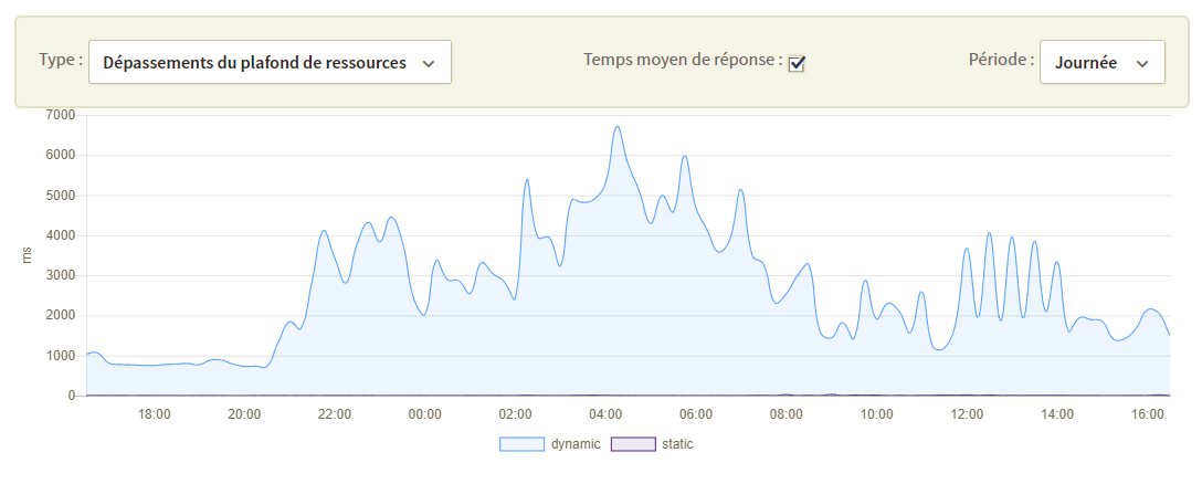

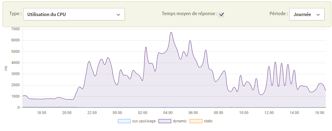

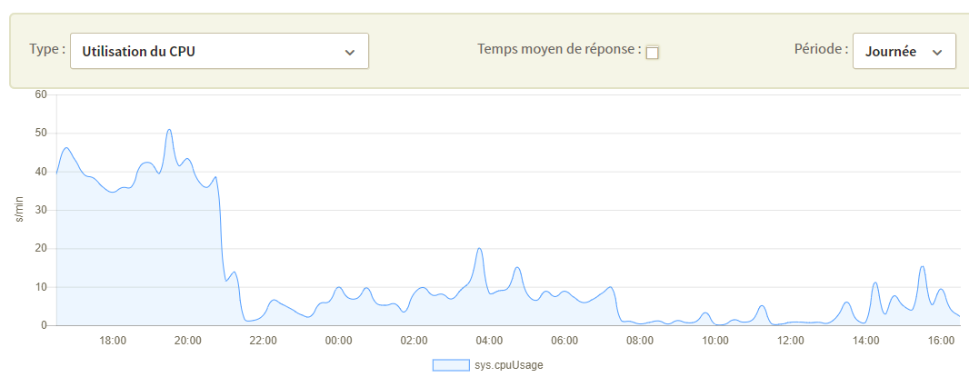

perso je vois que votre plafond de ressources dépassé explose depuis +/- 20H30 - 21H ainsi que l'utilisation CPU (celui ou c'est violet, car je vois qu'il y a 2 images avec de l'utilisation CPU et requête HTTP).
Si @vcasse passe par là il pourra sans doute le confirmer à 100%, mais je dirais que vos lenteur sont dû au fait que votre offre est soit sous-dimensionné, soit que l'un de vos plugins commence à faire "de la merde" surtout que je vois que c'est sur une base de WordPress.
Aussi à voir si cela ne correspond pas avec des piques de connexion out.
