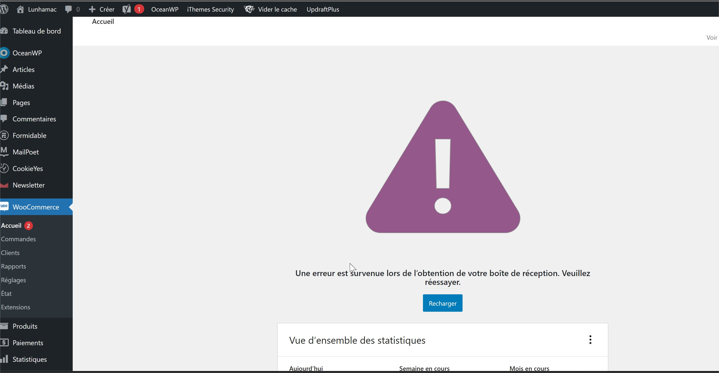

Voici quand je veux accéder à woocommerce en backoffice

Votre capture écran ne montre pas grand chose à par qu’apparemment le plugin WooCommerce n'arrive pas à récupérer… Quoi ? des emails ?

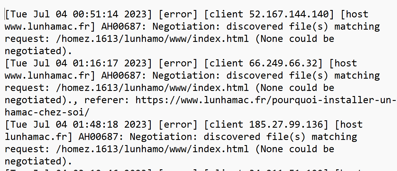

extrait du log error
On m'a dit que c'était un pb entre l'itheme security et ovh
J'ai donc du rajouter dans le .htaccess Options -Multiviews.
Par contre ça ne change rien à mon pb pour ouvrir woocommerce
et voici un extrait du log web où il y a tjrs la meme erreur

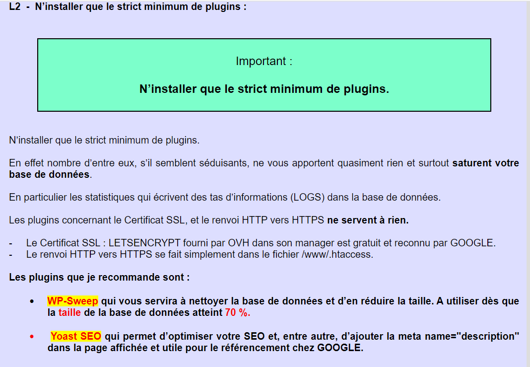

Bonsoir @DeborahL3
Je n'ai pas tout relu, mais avez-vous essayé de supprimer un maximum de plugins ?
Voir sur mon guide :
L2 - N’installer que le strict minimum de plugins
https://www.wordetweb.com/word-et-web/WORDPRESS-guide-installation-de-WordPress-premier-domaine-chez-OVH-FR.htm#L2_-
Voir –> https://wordetweb.com/word-et-web/WORDPRESS-guide-installation-de-WordPress-premier-domaine-chez-OVH-FR.htm">CMS - WordPress - Guide Installation chez OVH
