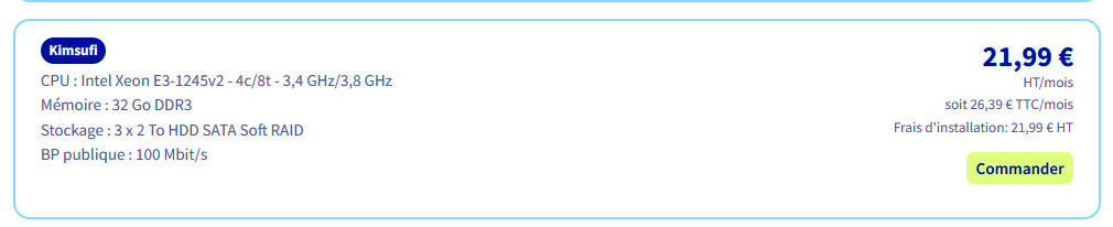

Exemple de ce qui pourrait convenir, mais attention à la bande passante : calculez combien d'heures/de jours il faut pour passer 1 TB dans un tuyau de 100 Mbit
Vous avez demandé "le moins cher" dans la question, n'oubliez pas que kimsufi c'est le bas de gamme et que le niveau de support est basique. En cas de panne hardware (par exemple crash disque) le serveur sera réparé dans un délai tout à fait correct.

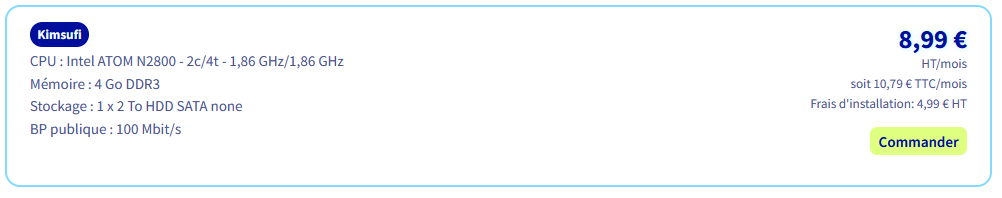

Encore moins cher mais aucune redondance disque:
