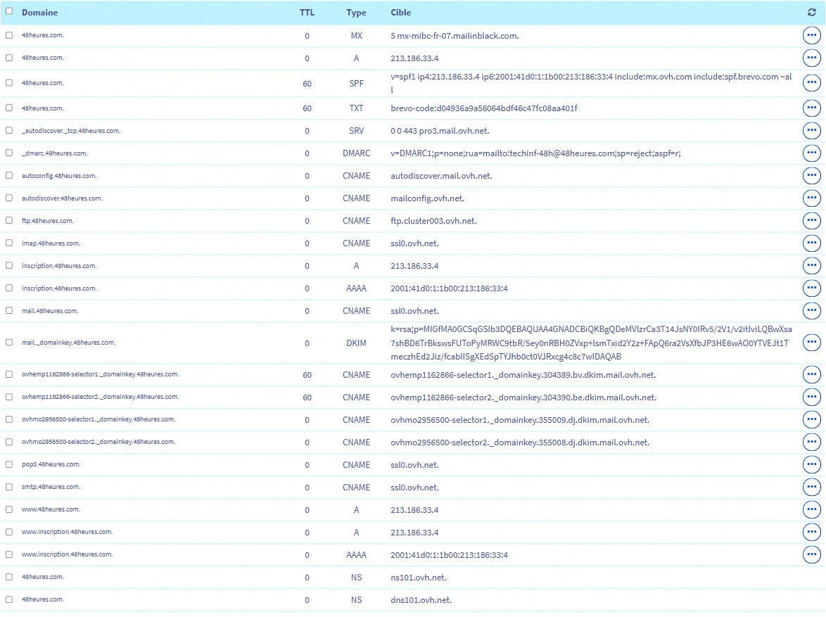

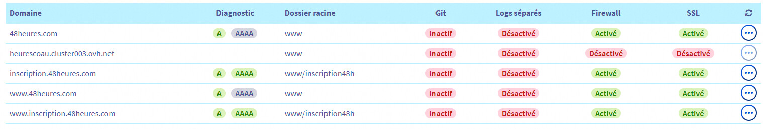

Pouvez-vous nous faire une copie d'écran, de la page complète colonne de gauche incluse, de :
Domaine } zone DNS
Hébergement } multisite
Votre site sur 48heures.com (sur la racine) est en erreur 500
Dites-nous aussi quel site vous souhaitez conserver, dites aussi si vous devez réparer ce site qui est à la racine, etc.
Vous avez donc probablement imbriqué 2 installations de Wordpress l'une dans l'autre et donc on va éviter de faire des erreurs.

- Vous devriez aller dans votre /wp-admin/ dans les propriétés générales, changer sur les 2 lignes:remplacer tous les "48heures.com/fr" par "48heures.com" et le résultat est qu'il ne va plus fonctionner.
- Pour récupérer l'accès, allez dans Hébergement > multisite , pour 48heures.com et www.48heures.com, remplacez le dossier racine /www par /www/fr
- Vous devriez retrouver l'accès à votre site.
- Enfin, utiliser un outil tel que "Better Search and Replace" pour remplacer tous les "48heures.com/fr" par "48heures.com" à travers tout votre site, pour corriger les liens erronés qui traîneraient.
Plus tard, vous pouvez avec précaution retirer les résidus du site en panne qui se trouve dans /www mais surtout ne pas effacer /www/fr et /www/inscription48h

Avec ça, si je comprends bien, il n'y a même pas de redirection à créer ?
Non, pas de redirection. Il faut remettre les choses en ordre.
D'abord faire comprendre à votre site qu'il se trouve sur https://48heures.com et non /fr/
Du coup il ne fonctionnera plus.
Ensuite indiquer au serveur web que la racine de l'URL https://48heures.com se trouve dans votre hébergement sur /www/fr
