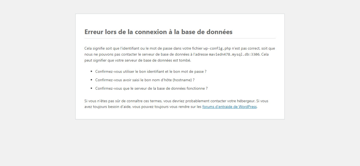

Je fais des erreurs pour l'installation du sous domaine mais je ne comprends pas l'erreur que je fais. Je joins capture d'écran
Si ça vous parle… merci
Ce message d'erreur laisse croire que vous avez changé le mot de passe sur la base de données maviedn478.
Autre chose: le site: cbd.maviediscrete.fr
montre que vous devez faire un peu plus attention sur le "répertoire racine" dans votre espace multisite, chaque essai laisse des traces dans votre hébergement ftp.

Bonsoir à tous j'ai encore un problème, pour lequel je tourne en rond, voici une capture d'écran pour illustrer. En gros, un domaine chez ovh et wordpress, un sous domaine chez ovh donc et encore wordpress. Sous domaine ok à la connexion wordpress et domaine erreur.
J'ai viré module wordpress sous domaine en pensant que je pourrai de nouveau me connecter à l'interface wordpress du domaine, mais ça marche pas, merci pour votre contribution

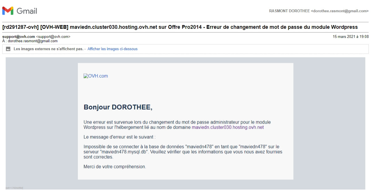

ma réponse est identique
Pouvez-vous répondre à cette question ?
oui j'ai changé . Et je ne sais pas comment faire pour récupérer l'interface wordpress
Vous le connaissez (j'espère)
Votre site ne le connaît pas.
* Vous devez aller via FTP dans les fichiers de votre hébergement, aller dans le répertoire où se trouve votre site (habituellement /www/)
* Pour wordpress le fichier de configuration s'appelle wp-config.php
* Editez-le, trouvez la ligne avec le mot de passe (qui est faux depuis que vous l'avez changé) et remplacez-le par celui que vous (et vous seule) connaissez.
* Votre site va refonctionner immédiatement.

ça ne servirait à rien puisque le mot de passe de la base de données ne se trouve pas dans la sauvegarde.
Vous devez utiliser un logiciel FTP pour aller voir vos fichiers. Ca fait partie des activités qu'un webmaster doit connaître ou apprendre d'urgence.
Le mot de passe FTP est dans le mail que vous avez reçu à la création de votre hébergement, et vous pouvez aussi le modifier.
