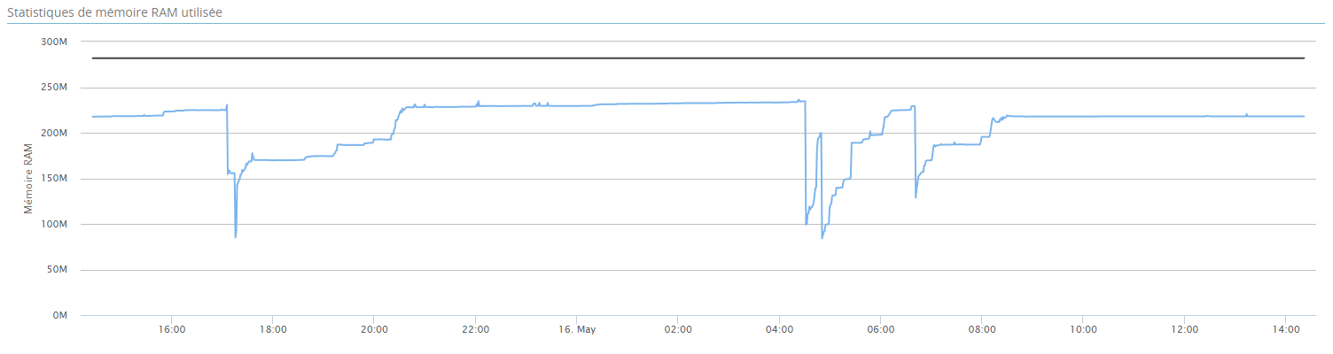

je possede un wordpress et woocommerce, et je m'apperçois quans de mon coté j'ouvre 5 6 page de mon site et que sa tarde un peux paf bingo
oomkill
j'en ai eu trois ce matin, comment corriger tout ça ?
la configuration du serveur sql
merci de vos réponse ou module !
il me semble que l'on en a déjà parlé dans un autre sujet ...
Optimiser la base de données, optimiser les requêtes, mettre en cache les pages produits, augmenter le SQL privée pour passer sur un SQL privée de 512 Mo ..
A mon avis, l'optimisation de la base de données et les requêtes n'est pas facilement possible puisque tu utilises un CMS..
clairement au vu de la RAM qui fait le yoyo, soit vous saturer soit votre configuration est à affiner.

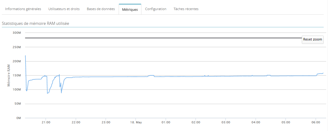

bonjour tout le monde je viens vous donnée des nouvelles, alors j'ai du aller sur PMA pour supprimer manuellement le produit avec toutes ces variables, et la !!!
surpris : :smile:
j'ai gagné presque 100 à 140 mo de ram en supprimant un produit assez charger
