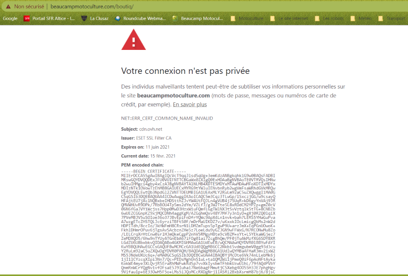

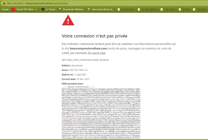

Voici le message d'erreur qui s'affiche :
"Votre connexion n'est pas privée
Des individus malveillants tentent peut-être de subtiliser vos informations personnelles sur le site apprendre-la-musique.fr (mots de passe, messages ou numéros de carte de crédit, par exemple). En savoir plus
NET::ERR_CERT_COMMON_NAME_INVALID"

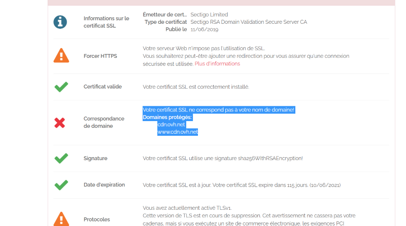

L'accès au site n'est pas sécurisé il faut forcer pour y accéder. et dans le test c'est dit que le certificat ssl ne correspond pas au nom de domaine…

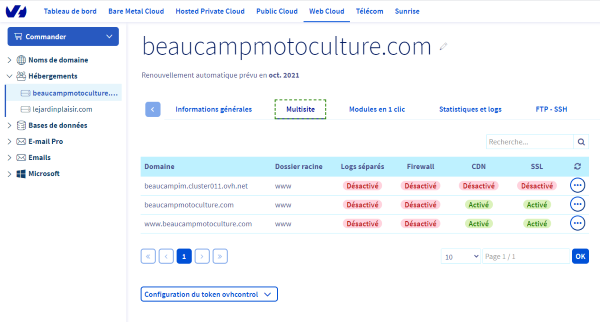

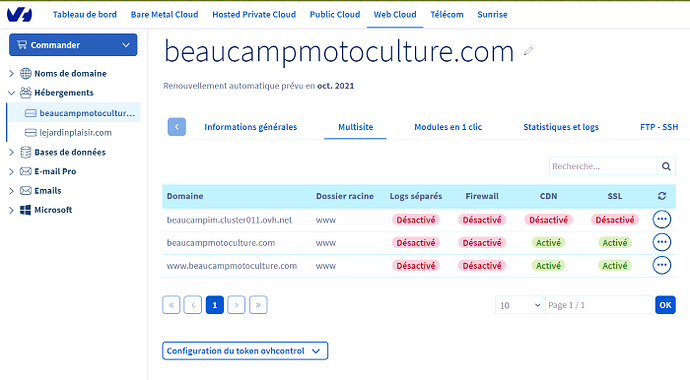

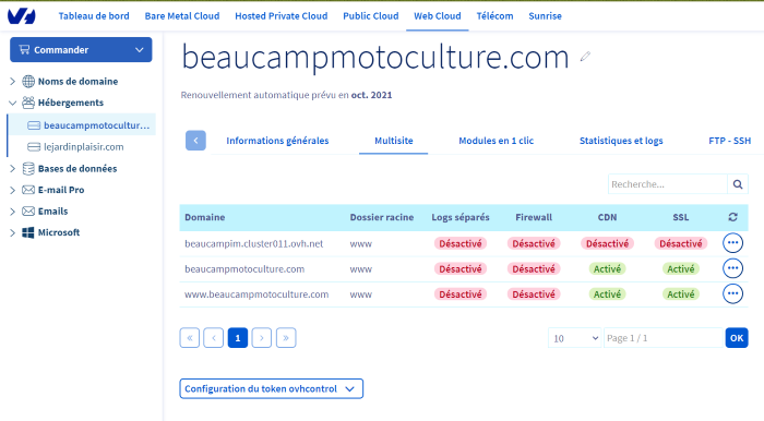

SSL est activé dans le CDN? voir photo ci-dessous
mais le site reste toujours "non sécurisé" et pourtant j'ai déjà régénéré plusieurs fois le certificat sans résultat.
