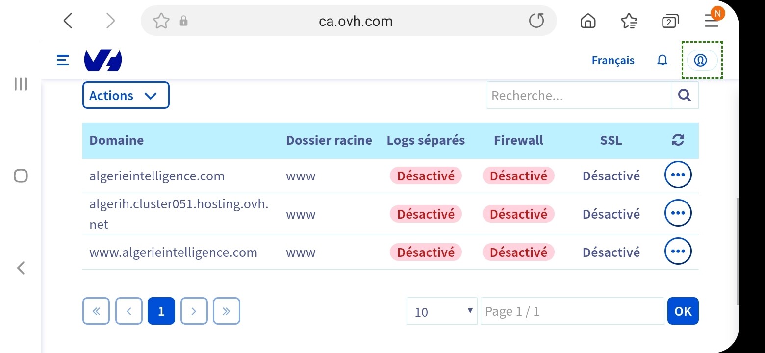

Depuis 2 jours maintenant, il m'est impossible de réactiver mon certificat SSL qui s'est désactivé tout seul. Donc dans le domaine, pour certificat SSL, ça dit "Non". Au moment de réactiver le SSL dans le Multisite pour générer un nouveau certificat, ça se réactive normal mais dès que je change de page toute l'opération disparaît ??? Je dois tout refaire et rebelote. Quelqu'un comprend de quoi il s'agit ?

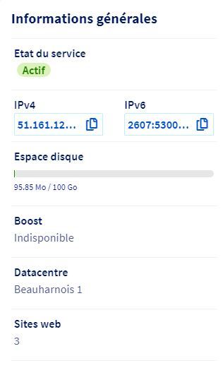

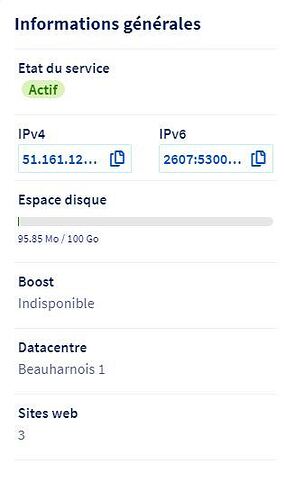

vous avez quoi dans "informations générales" ?

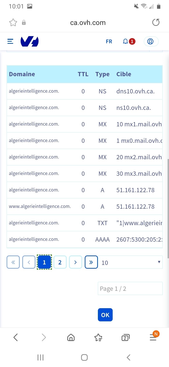

De plus votre IPv6 est fausse, il faut remplacer "2607:5300:205:2::51" par "2607:5300:202:0:0::51".

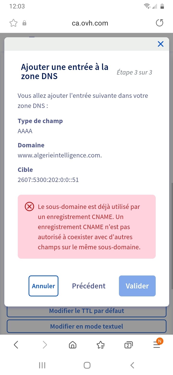

cela se modifie dans la zone DNS.
Janus,
Merci beaucoup, alors dois-je modifier l'entrée AAAA déja existente ou dois-je en créer simplement une nouvelle? pour la modifier, je dois supprimer celle qui existe déjà et en créeer une nouvelle?
Merci beaucoup
oui
ça marche aussi

Je suis en fait installé à Montréal. Quand j'essaye de modifier la AAAA déjà existante ça me dit que c'est impossible car une entrée CNAME en dépend :confused: Donc j'ai juste rajouté une nouvelle entrée AAAA déjà existante en gardant l'ancienne… Mais ça règle tjrs pas mon problème de SSL, impossible d'en commander un nouveau, car dans le multisite les SSL se désactivent dès que je change de page :confused:

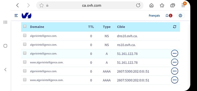

Curieux @Fritz2cat, moi j'ai :
Vous n'avez pas modifié le AAAA. Ni pour algerieintelligence.com ni pour www.algerieintelligence.com
Je n'ai pas vu de CNAME en conflit.
Si nécessaire supprimez ces deux enregistrements AAAA.
Vous pouvez sans problème aussi supprimer tous ces enregistrements TXT:
algerieintelligence.com. 3600 IN TXT "1|www.algerieintelligence.com"
www.algerieintelligence.com. 3600 IN TXT "3|welcome"
www.algerieintelligence.com. 3600 IN TXT "l|qc"

Merci beaucoup pour la réponse. Je vais réessayer mais quand je modifie le AAAA, il se reconfigure automatiquement avec l'ancienne IVP6. Ca se transforme tout seul haha. Je vais refaire la manip

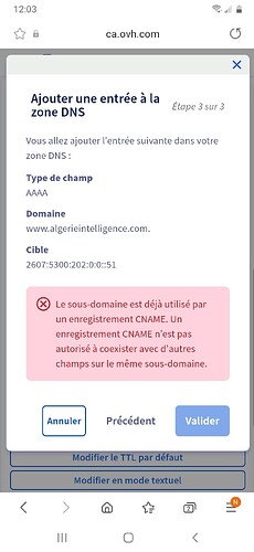

Voilà ce que je reçois quand je veux ajouter une entrée pour www.algerieintelligence.com ( remarque : l'adresse de mon cluster est 2607:5300:205:2::51 alors que dans le guide elle doit être 2607:5300:202:0:0::51) mon hébergement a-t-il été créé avec une fausse IVP6 ?

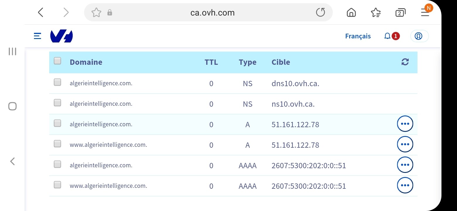

Bon voilà, pour rajouter la deuxième AAAA j'ai dû supprimer l'entrée CNAME psk impossible de les mettre ensemble ca me dit kil y a incompatibilité. Voici ma zone DNS pour l'instant en espérant que ça change pas dans 10 minutes
