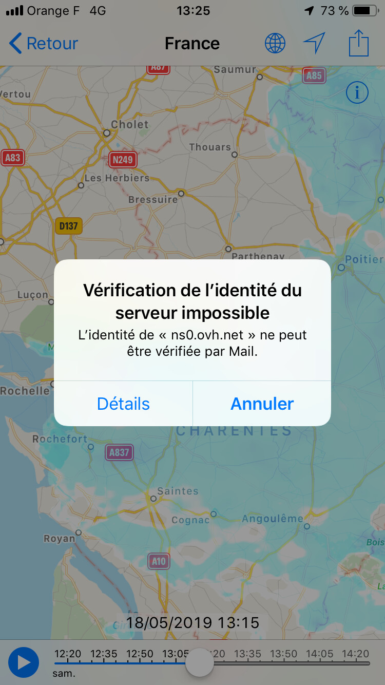

Ssl0.ovh.net : impossible de vérifier l'identité serveur
Bonjour ! J'ai exactement le même problème et ça commence à sérieusement m'agacer… Merci de faire quelque chose, c'est pas possible que ce problème traine sans correctif de la part d'OVH, je suis sûr qu'Octave a le même problème sur son iPhone.

N.B.( pour tout le monde. Il semblerait que ce soient les dernières mises à jour de iOS (12.3) et peut-être bien de macOS (10.14.5), sorties cette semaine, qui auraient des problèmes avec les certificats, ou du moins, qui serait plus pointilleuses à leur sujet, course à la sécurité oblige…)

Bon, maintenant que j'ai pu y regarder un peu plus longtemps, résolution du problème chez moi: j'aurais dû appliquer directement la solution suggérée par la question de ArthasMenethil: (merci à lui)
En remplaçant, pour le nom de l'hôte, les pop3.mon nom de domaine et autres par: ssl0.ovh.net après avoir réactivé "utiliser SSL", tout roule.

même prb sur 4 iPhone, en changeant les noms des serveurs par ssl0.ovh.net le pb est résolu.
