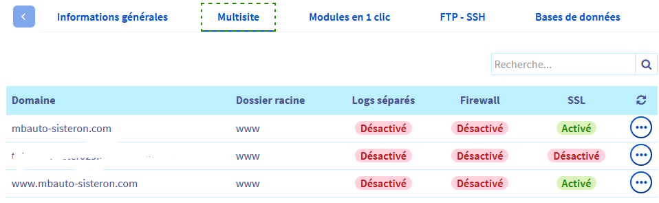

J'ai également besoins de comprendre pourquoi, sur l'onglet multisite, je vois 3 adresses, dont 2 qui correspondent à mon domaine (avec www et sans www).

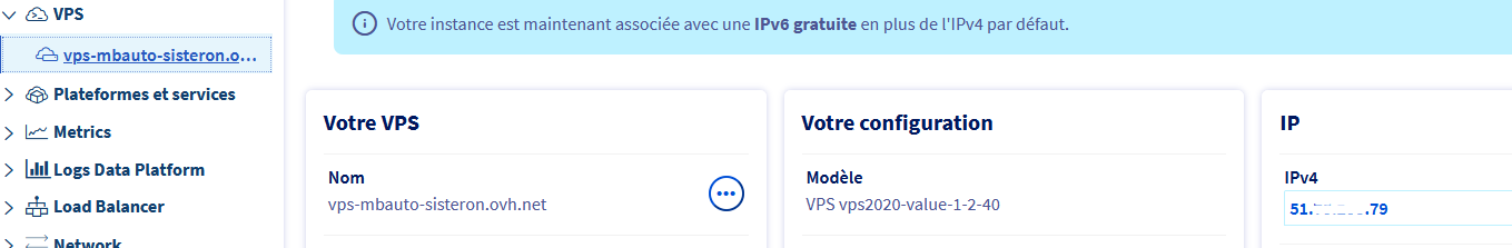

Enfin, je ne comprends pas pourquoi, après la réinitialisation de ma zone DNS, j'ai maintenant une IP dans webcloud > hebergement différente de celle de mon serveur dans bare metal cloud > VPS
Le site xxxxxx.hosting.cluster029.ovh.net c'est de la popote interne à OVH. Il faut éviter de l'utiliser pour installer Wordpress. On ne peut pas le retirer du profil.
Dans votre zone DNS , votre nom de domaine 1sisteron.comsisteron.com pointe vers 213.186.33.5: l'outil de redirection OVH qui est à déconseiller (pas de https possible) .
Ce serait mieux de mettre 51.75.253.79 tout comme www.1sisteron.comsisteron.com qui pointe vers votre VPS.

Du coup, ça répond à la question de la localisation de mon hébergement, mais je ne comprends pas pourquoi l'ip 51.91.236.255 (non masquée cette fois ;)) a remplacé l'ip initiale (51.75.253.79) lorsque j'ai fait la réinitialisation ?
Votre hébergement est sur dns19 et cluster029
J'arrive à voir que mon hébergement est sur cluster029 mais dns19...?
Désolé, je suis novice...
D'après votre message mon serveur est sur l'ip 51.75.253.79, je ne comprends pas comment il peut être sur cluster029 et dns19 en même temps ? l'un est-il dans l'autre ?
Merci encore
51.91.236.255
C'est cluster 029 aussi.
51.75.253.79
ça c'est un VPS où se trouve votre site.

Mais pourquoi sur mon espace perso OVH il y a écrit 3sites web relativement à mon offre start 10m ?
il y a votre domaine , puis le même avec www, et enfin un domaine avec un nom barbare xxxx.clusterYYY.hostong.ovh.net.
Ce dernier ne peut pas être enlevé et vous pouvez l'utiliser en interne pour quelques vérifications si vous avez foiré les deux autres.
Ici comme vous avez mis l'adresse de votre VPS dans la zone DNS vous n'utilisez pas ce petit hébergement de la taille d' un confetti.
Comme je disais c'est gratuit et vous n'en faites rien, mais vous ne perdez pas d'argent en ne l'utilisant pas.
Accessoirement il vous donne droit à UNE adresse mail sur ce domaine.
