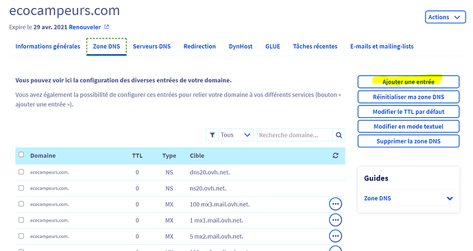

&#96;&#96;&#96;text<br />dig &#43;nocmd &#43;noall &#43;answer ecocampeurs.com A &#64;dns20.ovh.net<br />  ecocampeurs.com.  3600  IN  A  51.38.176.169<br />    dig &#43;short -x 51.38.176.169 -&gt; 169.ip-51-38-176.eu<br /><br />dig &#43;nocmd &#43;noall &#43;answer www.ecocampeurs.com A &#64;ns20.ovh.net<br />  &lt;&gt;<br />&#96;&#96;&#96;<br />il te manque l&#39;entrée cible de ton site, ce n&#39;est pas la gateway qui l&#39;a enlevée<br /><br />manager Ovh/domaine/zone DNS: <br />ajoute une entrée **A**, sous-domaine **www**, valeur **&#96;51.38.176.169&#96;**
Désolée mais je ne suis pas technicienne, il faut que je clique ici c'est bien cela ?
c'est ça
Merci beaucoup ! ça marche.
