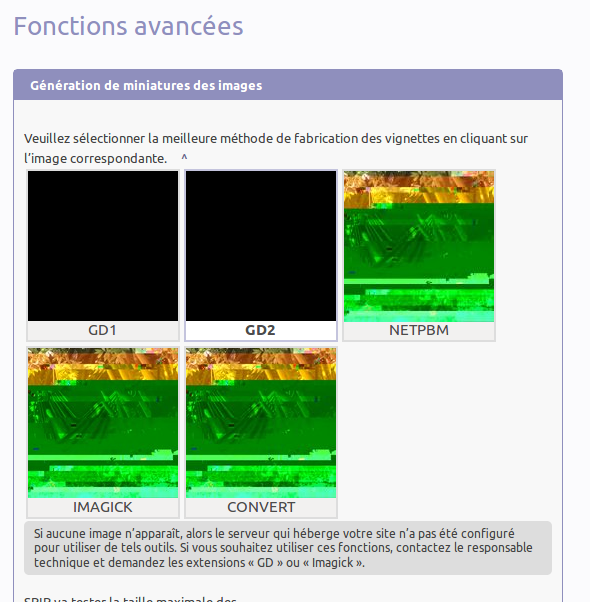

Ce matin j'ai voulu passer à Spip 3, et je n'arrivais pas à activer l'extension GD
J'ai remplacé php 5.4 par php 5.6 dans .ovhconfig, pas mieux.

Mais je ne peux toujours pas activer GD2, et donc aucune icône ne s'affiche

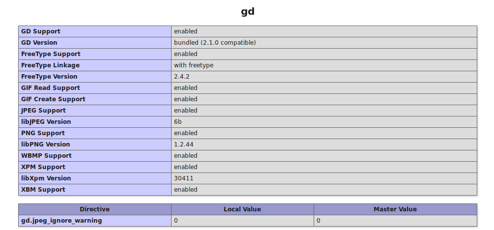

voir phpinfo: GD bundled (2.1.0 compatible)
config serveurs: http://cluster015.ovh.net/infos/
Oui, c'est cela. Je suis sous Spip 3.1.8, et avec PHP 7.0, le site s'affiche. Mais chose étrange, dans les "configurations avancées", je ne peux pas sélectionner GD2

dans spip, maintenance, configuration php
tu vois le phpinfo
ctrl+f GD Version
tu vois la version de GD?

Bonjour à vous, je viens de passer mon site sous spip 3.2.1, et j'ai toujours le même problème : pas d'icônes dans la partie privée du site, et impossible de configurer les fonctions avancées. Manifestement, un problème avec l'extension GD
tu vois le phpinfo
ctrl+f GD Version
pourrais tu faire la manip? et regarder si GD est activé et sa version

Bonjour et merci. Voilà une copie du php.info

J'ai trouvé le problème : une mauvaise configuration de mon FTP (Filezilla) qui transférait en Ascii. D'où des erreurs de transferts. Je m'en suis rendu compte en téléchargeant des images pour un autre site, qui étaient également déformées, de la même manière. Lorsque j'ai voulu les ouvrir, mon système m'a retourné "Erreur de compression Ascii". Depuis, j'ai modifié le type de transfert, tout rechargé, et ça marche.
