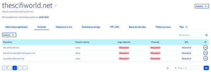

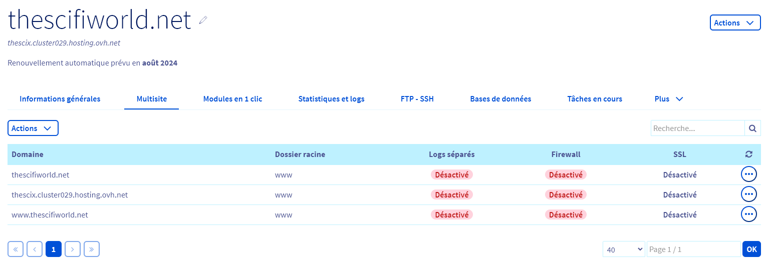

Étape 1 : vérifier la partie multisite de votre hébergement.
Oui, "Le nom de votre site apparaît dans le tableau."

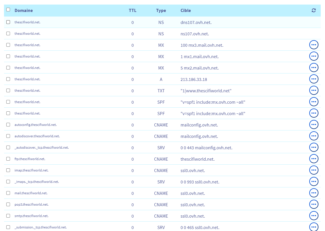

Étape 2 : vérifier la zone DNS de votre domaine.

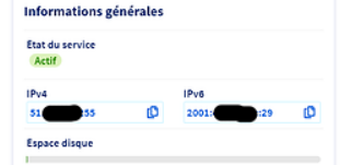

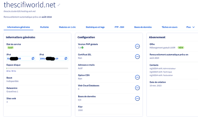

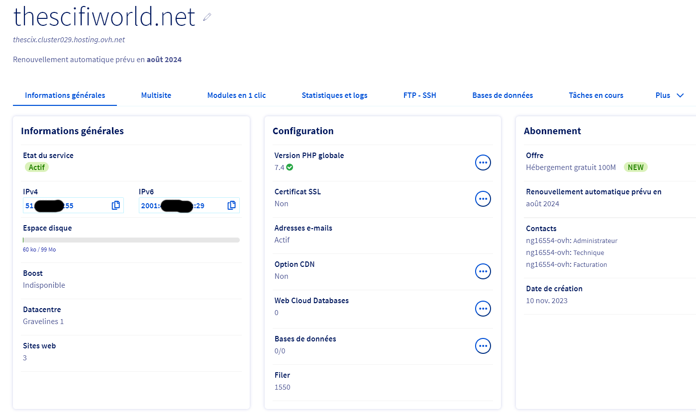

2.1 Identifier l’adresse IP de votre hébergement OVHcloud
2.2 Vérifier l'adresse IP notée dans la zone DNS de votre domaine.

Pourriez-vous expliquer pourquoi vous avez mis dans votre zone DNS l'adresse IP 213.186.33.18 (celle de cluster007) et non celle de cluster029 où se trouve votre hébergement ?
Vous avez même eu la bonne idée de badigeonner en noir la bonne adresse que vous devez mettre, ça vous permettra de chercher...

Je n'ai rien mis du tout moi…
J'ai juste réinitialisé les DNS qui pointaient auparavant vers un autre hébergement.

Dans votre zone DNS remettez l'adresse IP du cluster de votre hébergement, et non pas l'adresse IP d'un autre cluster qui n'a rien à voir avec votre hébergement.
L'adresse IP à mettre est celle que vous avez masquée à la peinture noire.
D'accord, je vous remercie. La solution semble fonctionner.

www.thescifiworld.net , thescifiworld.net (sans www) peuvent être hébergés dans le dossier racine /www ou /tralala que personne ne verrait la différence sur le web.
Il faut juste que votre dossier racine coincide entre ce que vous dites dans "multisite" et dans votre espace FTP.
