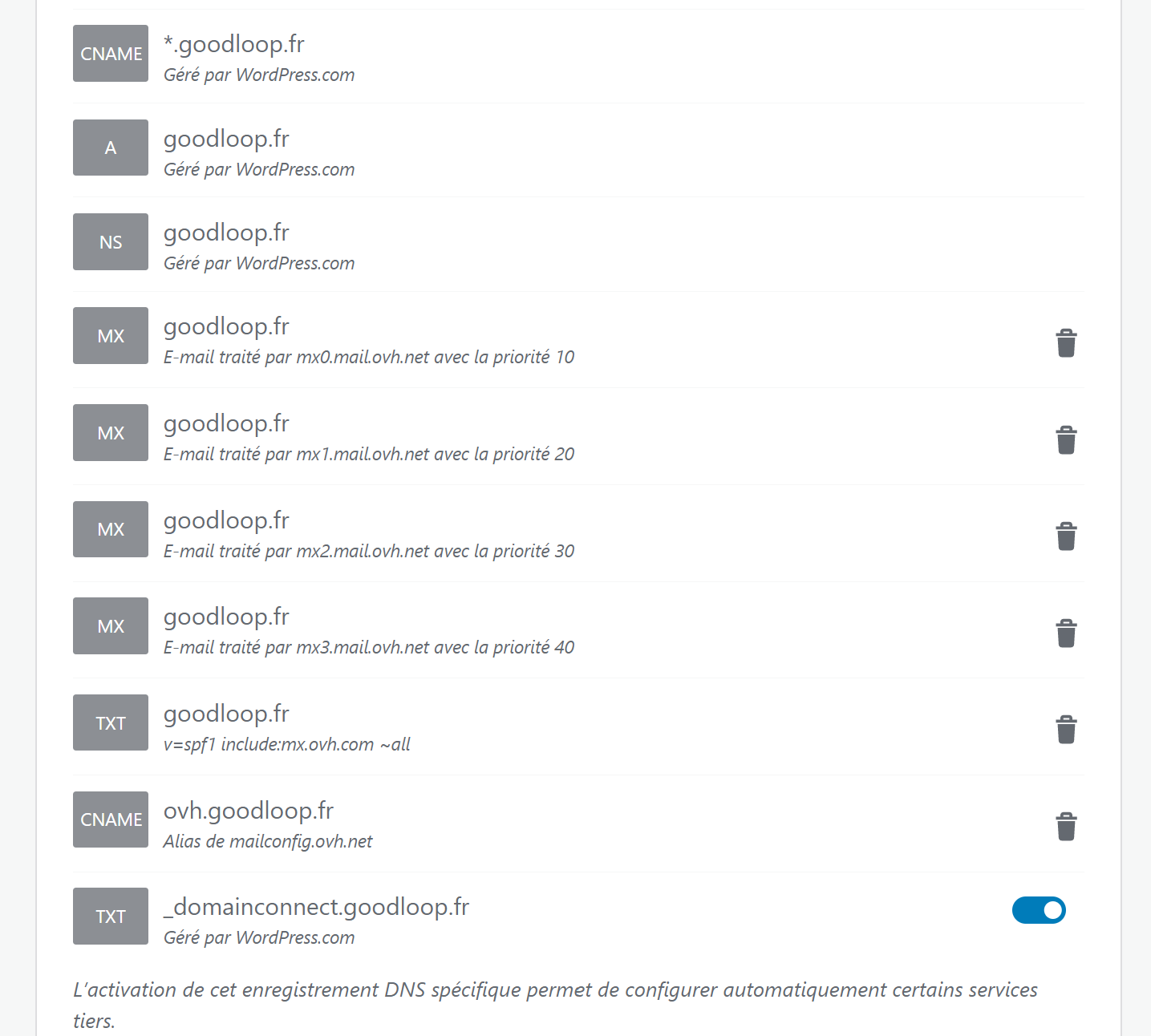

j'ai acheté mon nom de domaine goodloop.fr sur OVH mais j'ai créé mon site sur Wordpress. J'ai aussi pris une offre MX5 sur OVH pour avoir un mail @goodloop.fr.
J'ai fait les transferts de serveurs DNS vers Wordpress pour mon nom de domaine afin de pouvoir faire pointer mon site Wordpress sur le bon domaine.
Mais depuis, je ne reçois plus de mails sur mon adresse contact@goodloop.fr car je pense qu'elle se retrouve sur les serveurs Wordpress au lieu de OVH.
Sauriez-vous me dire quels DNS et quels paramètres je dois rentrer manuellement dans Wordpress pour recevoir à nouveau mes mails sur contact@goodloop.fr?
Merci !
ta zone DNS est chez wp.com<br />ta configuration **LÀ-BAS** n&#39;est pas complète<br /><br />&gt; quels paramètres je dois rentrer manuellement dans Wordpress <br /><br />chez <a target="_blank">wp.com:</a><br />&#96;&#96;&#96;text<br />                    IN MX 10 mx0.mail.ovh.net.<br />                    IN MX 20 mx1.mail.ovh.net.<br />                    IN MX 30 mx2.mail.ovh.net.<br />                    IN MX 40 mx3.mail.ovh.net.<br />                    IN TXT &#34;v&#61;spf1 include:mx.ovh.com ~all&#34;<br />autoconfig          IN CNAME  mailconfig.ovh.net.<br />autodiscover        IN CNAME  mailconfig.ovh.net.<br />&#96;&#96;&#96;
Merci de ta réponse kyodev.
Juste pour être sure :

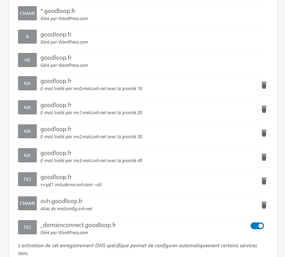

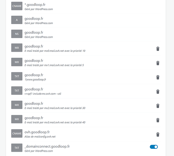

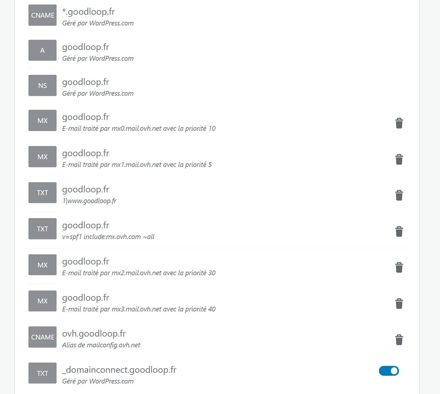

- dans mes paramètres DNS WP, il y avait déjà des éléments MX, TXT et CNAME configurés. Est-ce que les MX, TXT et CNAME que tu m'as mis ci-dessus doivent les remplacer ou venir en plus?
- Quand je paramètre le CNAME, je dois remplir un champ obligatoire qui s'appelle "Nom (hébergeur)" que je dois compléter et qui se termine automatiquement par .goodloop.fr : j'ai mis ovh pour le moment, mais sais-tu si c'est correct stp?
Je t'envoie un screenshot de ma config sur WP si ça aide
. Merci bcp!
supprime les TXT et MX
ajoute ce que je t'ai donné
Merci, j'ai fait comme ça. Le dernier TXT n'a pas la corbeille, je ne peux pas le supprimer, mais seulement le désactiver. Je dois faire ça?
tu peux désactiver
youpi ça marche !!! MERCI Kyodev :smiley:

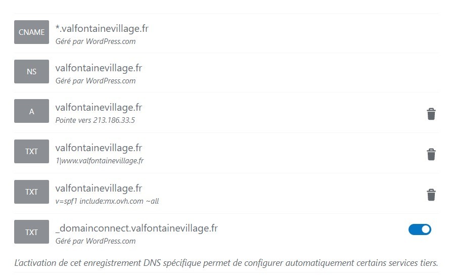

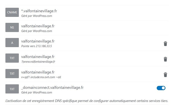

J'ai le même souci pour accéder à mes mails OVH suite à la configuration WordPress mais
> d'une part j'avais compris qu'il fallait changer le serveur pour le "A", comment revenir à "géré par wordpress" ?
> d'autre part il n'y a qu'un type de MX. Faut-il mettre "10 mx0.mail.ovh.net" une fois, puis en créer un autre avec 20 ?
Voilà ci-dessous la configuration actuelle DNS et avec laquelle rien ne fonctionne … ni les mails, ni le site web … Merci d'avance pour votre aide
Voilà ci-dessous la
Voilà ci-dessous la
Pour les enregistrements A de Wordpress.com, ça doit pouvoir se trouver dans votre console Wordpress.
Retirez ce vilain 213.186.33.5 qui est la machine (obsolète) à redirections chez OVH.
Ensuite vous devez ajouter au moins un MX tel que mx1.mail.ovh.net.
Merci beaucoup Fritz2cat !
Je ne vois pas comment faire pour retirer le 213.186.33.5,
la seule chose que je vois c'est la corbeille en face la ligne A.
Est-ce que je supprime cette ligne avec la corbeille ?
ou y'a t-il un autre moyen de revenir à "géré par wordpress" pour cette ligne A?
Les manières d'utiliser ce control panel doivent être documentées chez Wordpress.com
Chaque hébergeur a ses propres guides d'utilisation.
mx1.mail.ovh.net
ok merci,
j'ai ajouté le MX et je cherche dans wordpress pour le A ... je vous tiens au courant
ça y est, en fait il suffit de cliquer sur la corbeille à côté du "A". Le fait de supprimer le DNS personnalisé, recrée le DNS initial
un grand merci pour votre aide et bonne journée
ça y est
ok c'est bon

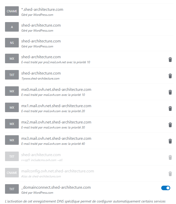

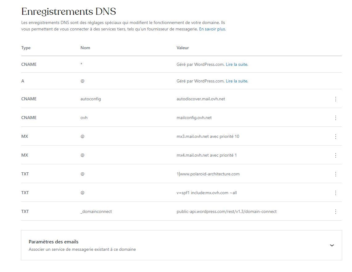

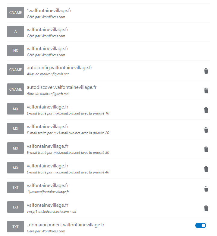

Ce serait encore mieux d'ajouter un 2è MX dans votre zone DNS.
voilà ma configuration finale; ça vous semble bon et suffisant ?
oui :-)

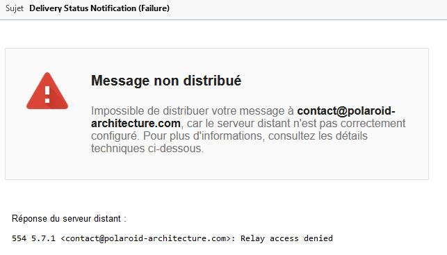

j'ai le même problème avec mes mails.
Pas de problème pour envoyer en revanche pas de réception.
domaine: polaroid-architecture.com
mail: @polaroid-architecture.com
merci d'avance!
