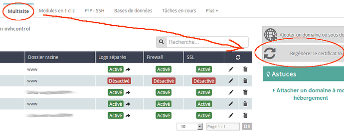

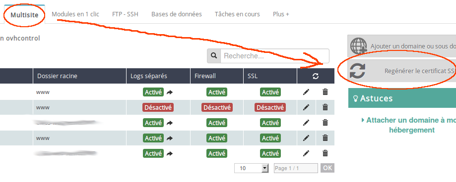

Merci mais qu'appelez vous "espace de travail"?
L'interface manager de ton compte chez OVH. Il faut faire ceci:

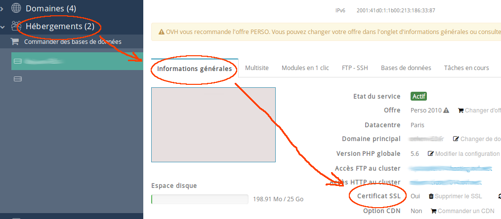

Puis cela:
