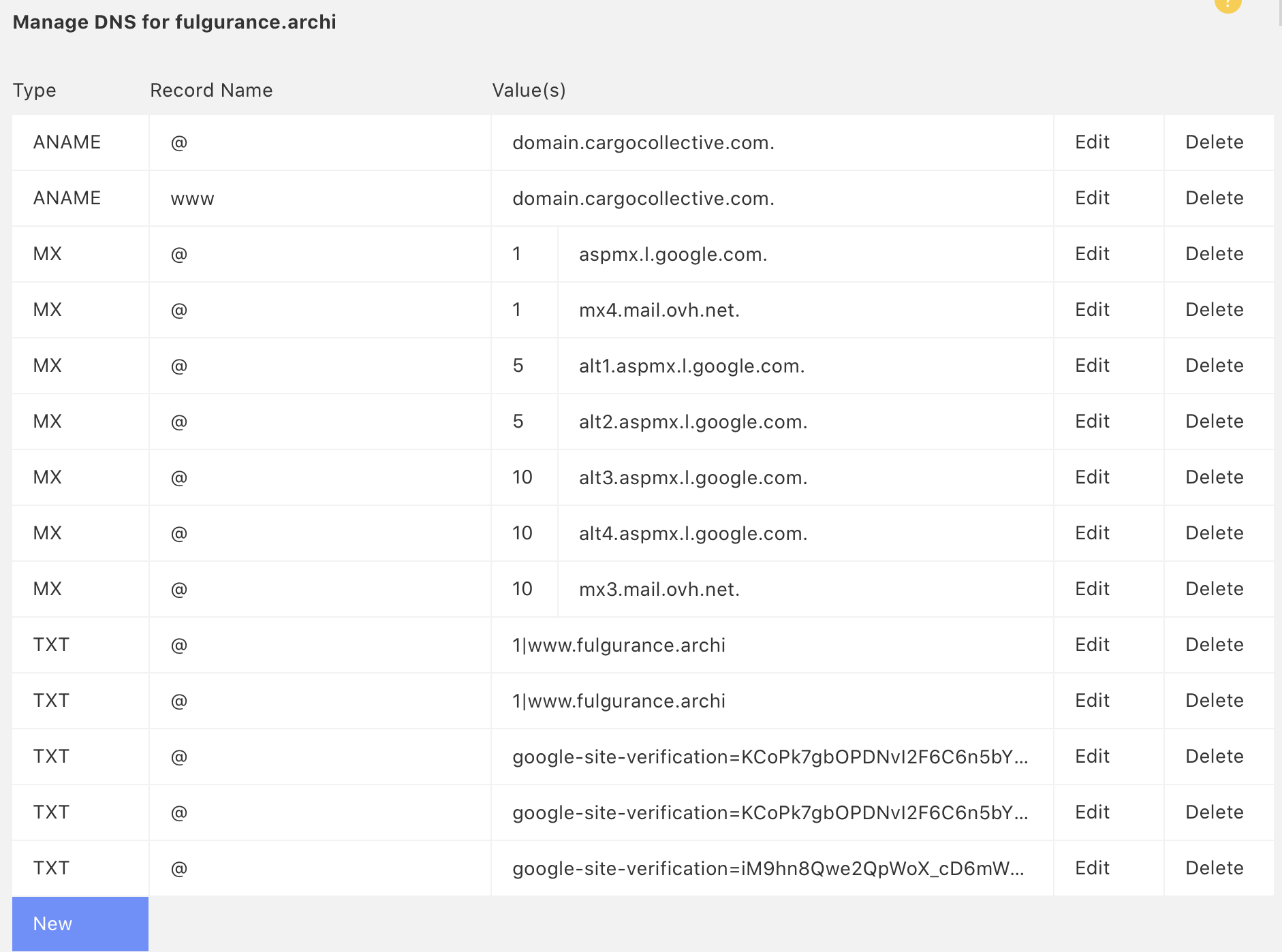

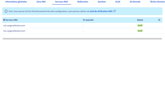

Ci après des screenshot de ma Zone DNS et de mon Serveur DNS :

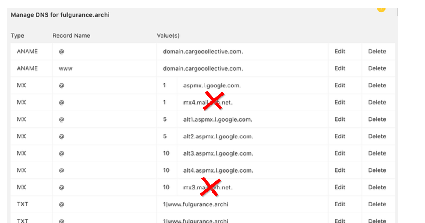

Comme votre mail est visiblement hébergé chez Google et non chez OVH, les deux MX d'OVH n'ont rien à faire là (marqués en gras)
La correction doit se faire chez Cargocollective/dnsmadeeasy (et non chez OVH où la zone DNS ne sert à rien)

- et je modifie coté cargo collective ? et la j'avoue que du coup c'est moins évident pour moi, voici qe que j'ai coté Cargo collective :
C'est pareil pourtant (et au passage toute intervention sur la zone DNS chez OVH est du temps perdu. Cette zone DNS est désaffectée depuis que vous mis vos billes chez Cargo)
Faites ces modifications, supprimez les MX de OVH.
