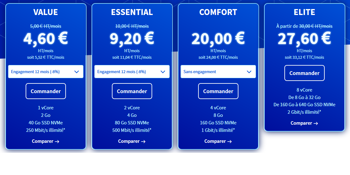

Je loue actuellement un VPS Essential, et souhaite le faire évoluer vers un VPS Comfort car j'ai besoin de plus de RAM.
Cependant, lors de l'upgrade, les spécifications concernant la RAM ne concordent pas avec celles présentes sur la page d'accueil.
Si je procède au paiement, avec combien de gigas de RAM le VPS va-t-il être équipé ?
Ce sera 4Go, mais une fois l'upgrade fait il doit être possible de monter la RAM à 8Go.
Le passage à 8Go sera possible gratuitement ?
Mon offre actuelle comprend visiblement 4 à 8Go de RAM pourtant je n'ai jamais atteint +4Go et n'ai pas trouvé d'option pour augmenter ma RAM sans changer de gamme de VPS.
Il faudra probablement prévoir une augmentation du prix pour le passage à 8Go.
Le niveau de RAM possible dépend de la gamme. Peut être pour ça que vous n'avez pas d'option pour augmenter la RAM actuellement.

Effectivement ma seule option actuellement c'est de monter à la gamme supérieure.
Je ne comprend pas trop ce que peut signifier le "4 à 8 Go" si cela nécessite de passer à la gamme supérieure.
Hum là il faut voir avec le service commercial ou le support tech.
Mais ce que je vois sur la page VPS d'OVH c'est que le VPS Essential est donné pour 4Go de RAM. Pour passer à 8Go c'est la gamme au dessus.
Par conséquent il faut bien monter en gamme dans un premier temps, et ensuite monter la RAM si nécessaire.

Pour avoir plus de ram, il va te falloir d'abord… plus de disque dur !
C'est pas super indiqué, mais quand tu regardes les différents types de vps via API tu vois que les 8Go ne sont disponibles qu'avec les vps ayant 80go de disque.
Donc tu dois d'abord upgrade ton disque, puis la ram pourra être augmenter derrière.
