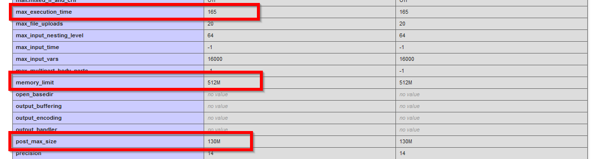

Effectivement, le paramètre max_execution_time ne peut être modifié.
Malgré ma modification, il n'est pas pris en compte. Idem pour les autres sur la partie 'Master Value' il reste inchangé.
