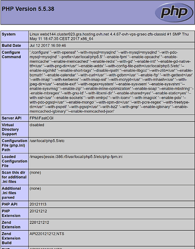

Néanmoins, pour preuve de mes dires, un petit screenshot d'un php.ini qui montre qu'on est sur OVH (gramont en l'occurrence) sur un 5.5 en fpm :
Sébastien
