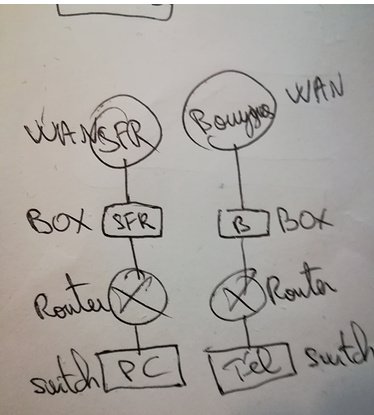

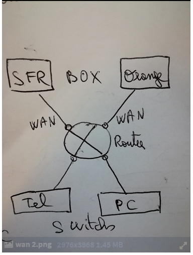

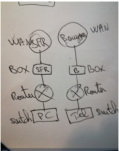

Si je prends la première solution qui me semble pas mal, tu prendrais quel schéma ci-dessous ?
Merci d'avance :victory_hand:
Bonsoir @LifeNote
Le 1er sans hésitation :
Mais en préparant toutefois la 2ème solution qui pourrais servir si l'une des connexion aux Fournisseurs SFR et BOUYGUES fait défaut.
Propose donc cela à ton chef.

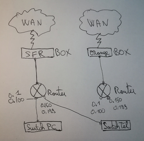

Bonsoir @Gaston_Phone ,
J'ai refait un schéma en relisant tes explications, qu'est-ce que t'en penses ?
J'ai l'impression qu'on s'éloigne de la première solution, " Prendre un autre abonnement Internet et le dédier à la VoIP."
Bonjour @LifeNote
Ton dessin est OK, mais ce que tu indiques là c'est la solution de secours quand ORANGE est en panne.
En temps normal, SwitchTel doit être relié sur le routeur d' ORANGE.
Ah je vois merci, donc on en revient simplement à mon premier dessin alors ?

Je récapitule.
Mode : Fonctionnement normal.
Mode : Fonctionnement Secours (cas : le feu chez ORANGE ou BOUYGUES)
D'accord @Gaston_Phone, ça je l'ai bien compris.

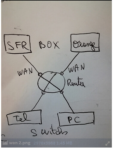

C'est juste que la solution Numéro 2 implique seulement un routeur qui possède donc au minimum :
- 2 ports WAN mini (pour accueillir 2 FAI)
- 2 ports LAN mini pour redistribuer la connexion.
Et il y a un paramétrage différent à prévoir niveau entrée wan, au routeur.
Dans la première solution, j'ai bien compris que le fonctionnement normal c'est que le switch PC est relié sur le routeur connecté à SFR par exemple, et le switch tél sur le routeur d'orange.
Et que si jamais, il y a le feu chez orange qui assure la connexion aux tels, on aura juste à changer de routeur pour le switch tél (en le débranchant d'orange et en le branchant sur sfr) en attendant que Orange revienne à la normal.
J'avais juste pas compris que la solution Numéro 2 coté LAN, c'est le mode secours de la solution Numéro 1. :sweat_smile:
J'ai tous bon ? :thinking:
J'avais juste pas compris que la solution Numéro 2 coté LAN, c'est le mode secours de la solution Numéro 1. 😅
C'est cela.
Il ne reste plus qu'à faire des dessins propres et à me les envoyer en Message Privé avant de las montrer à ton chef. 😀
