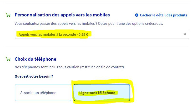

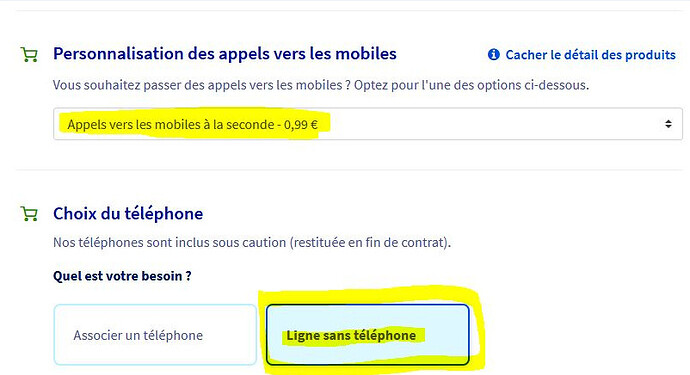

Ok, merci Gaston, et est-ce qu'on est obligé de payer "les frais d'installation" de l'appareil qu'ils proposent? Moi je n'ai pas besoin de cet appareil.
Certes dans la formule free la location de l'appareil est "offerte" mais pas les "frais d'installation" de 20 et quelques euros.
Bonjour @CM63
Pour moi, il n'y a aucun frais d'installation de ZOIPER (Version gratuite).
Peux-tu me mettre une copie d'écran de ces "frais d'installation" de 20 et quelques euros ?

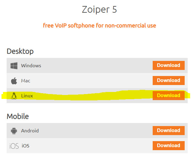

Je vais regarder Zoiper c'est super si ça marche sur PC, mais pour moi il faudrait que ça marche sous Linux.
Smartphone sous LINUX ? ? ?
https://www.zoiper.com/en/voip-softphone/download/current
non je parle de mon PC, sinon sur mon Mobile je mettrai la version Android.
Je me suis trompé. La version LINUX de ZOIPER serait pour PC.
