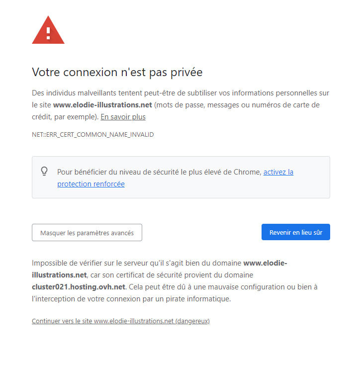

Votre connexion n'est pas privée : Help!
Lorsqu'on arrive sur mon site, on a ce message qui s'affiche.
Un des membres m'a dit que le certificat installé pour elodie-illustrations.net est actuellement celui de cluster021.hosting.ovh.net et que ce problème pouvait être réglé dans le Manager OVH > Web Cloud > Hébergements > elodie-illustrations.net > Multisites

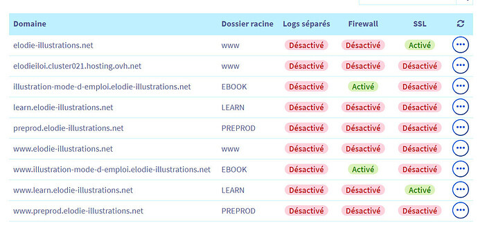

Voici à quoi cette page ressemble :
Ma question est : une fois sur cette page, que dois-je faire exactement ? J'ai peur de faire une bêtise, et j'ai ce problème qui traine depuis un bout de temps déjà et que je n'arrive pas à régler malgré beaucoup de tentatives.

# cert elodie-illustrations.net
| ssl-cert: Subject: commonName=elodie-illustrations.net
| Subject Alternative Name: DNS:elodie-illustrations.net, DNS:www.learn.elodie-illustrations.net
| Issuer: commonName=R3/organizationName=Let's Encrypt/countryName=US

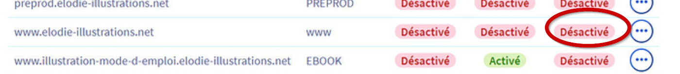

Mais rester bloqué pendant 11 jours alors que c'est devant votre nez: "SSL: désactivé", vous comprendrez qu'on espère un peu d'autonomie de la part des gens à qui on file un tuyau.

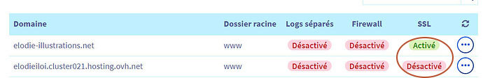

J'ai surtout vu que le SSL de "elodie-illustrations.net" était activé, et celui de "elodieiloi.cluster021.hosting.ovh.net" était désactivé et du coup je ne comprenais pas les instructions.
N'essayez pas d'activer SSL sur ce nom barbare, que OVH met chez tous ses clients sans expliquer que c'est un nom de service, et pour lequel les clients se posent beaucoup de questions (et ici je me mets du côté client pour dire qu'une fois de plus OVH rend les choses plus compliquées que nécessaire).
OVH fait des développements de geek pour les geeks, sans la moindre étude sérieuse sur la qualité des interfaces utilisateurs et le "usability" pour le public cible.
