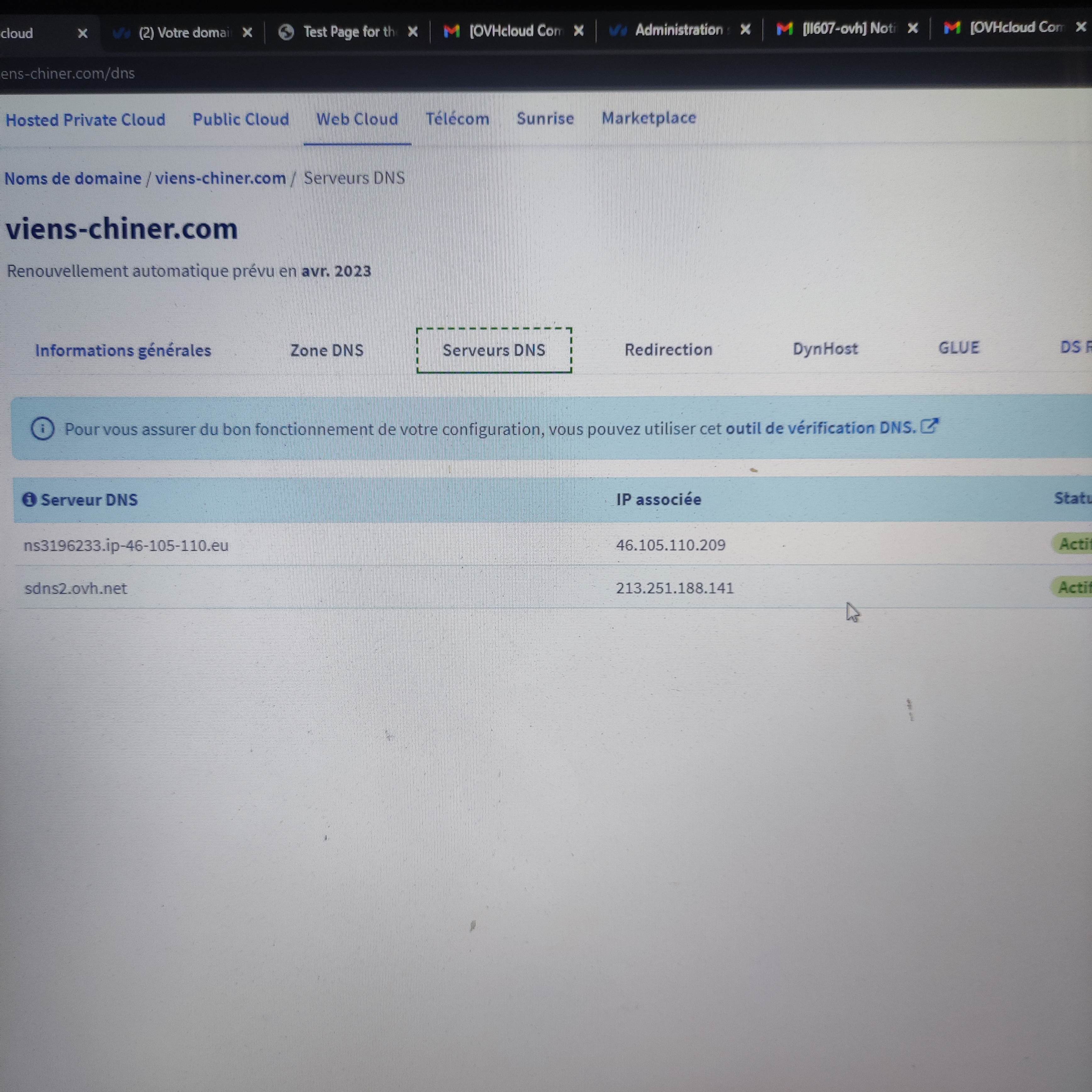

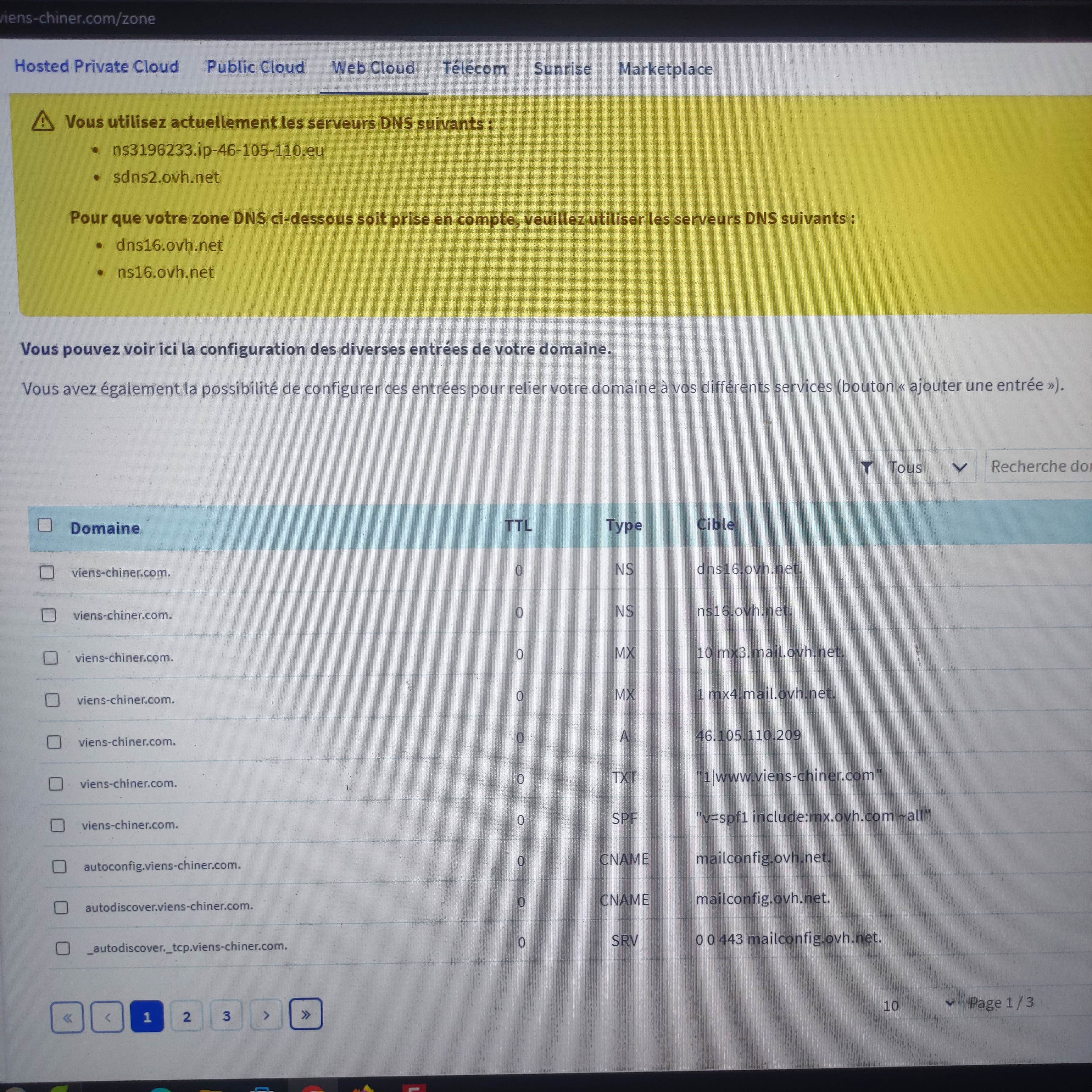

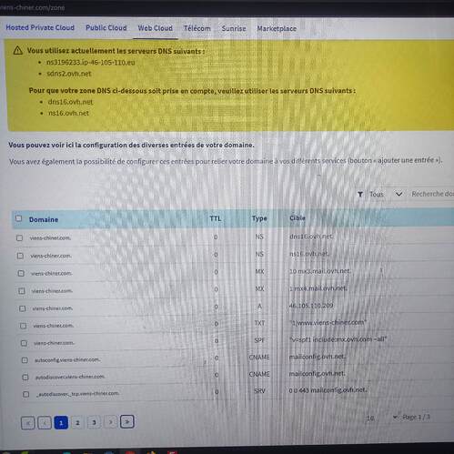

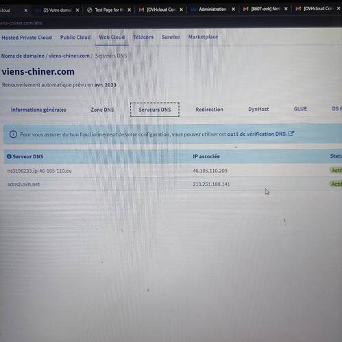

Je te met une capture de mes config sur OVH, je pense que le soucis viens de là, sur le dédié peut être aussi mais je vois pas quoi faire…
Raison de plus pour changer les deux serveurs DNS du domaine vers ceux d'OVH.
Evitez de devoir gérer vous même vos zones DNS sur votre serveur sans en avoir l'expérience requise. Le service proposé par OVH tombe juste en marche.

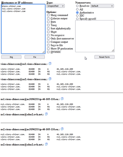

1chiner.com.chiner.com. 86400 IN SOA ns2.1chiner.com.chiner.com. ludovic\.linares.gmail.com. 2023010505 10800 3600 1209600 10800
Avoir les deux serveurs DNS à la même adresse IP (sur le même serveur et donc dans le même subnet) est une violation même si ça fonctionne dans 90% des cas.
Vous devez éditer votre zone DNS dans votre Plesk et non dans l'espace client OVH (cf vos copies d'écran qui montrent une zone DNS inutilisée).
A moins d'avoir des besoins tout-à-fait spécifiques, vous n'aurez aucun gain en hébergeant vous même vos zones DNS, plutôt que d'utiliser le service OVH.

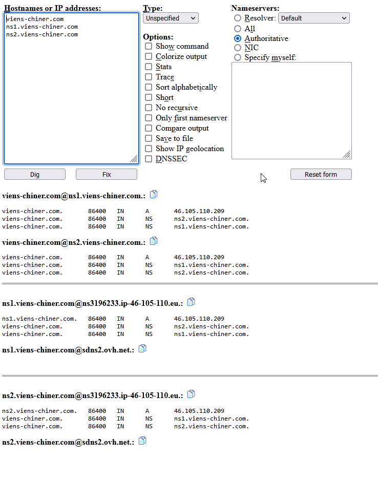

ah, mais ça fonctionne maintenant !
ouais enfin à 50% car les enregistrement DNS sont mal fait car sdns2.ovh.net. ne connait toujours aucune zone DNS pour ce domaine.
<br />:~# dig &#43;norec &#64;d.<a href="gtld-servers.net." target="_blank" rel="nofollow noopener">1servers.net.servers.net.</a> ns1.<a href="viens-chiner.com." target="_blank" rel="nofollow noopener">1chiner.com.chiner.com.</a> NS<br /><br />; &lt;&lt;&gt;&gt; DiG 9.16.33-Debian &lt;&lt;&gt;&gt; &#43;norec &#64;d.<a href="gtld-servers.net." target="_blank" rel="nofollow noopener">1servers.net.servers.net.</a> ns1.<a href="viens-chiner.com." target="_blank" rel="nofollow noopener">1chiner.com.chiner.com.</a> NS<br />; (2 servers found)<br />;; global options: &#43;cmd<br />;; Got answer:<br />;; -&gt;&gt;HEADER&lt;&lt;- opcode: QUERY, status: NOERROR, id: 49280<br />;; flags: qr; QUERY: 1, ANSWER: 0, AUTHORITY: 2, ADDITIONAL: 1<br /><br />;; OPT PSEUDOSECTION:<br />; EDNS: version: 0, flags:; udp: 4096<br />;; QUESTION SECTION:<br />;ns1.<a href="viens-chiner.com." target="_blank" rel="nofollow noopener">1chiner.com.chiner.com.</a> IN NS<br /><br />;; AUTHORITY SECTION:<br /><a href="viens-chiner.com." target="_blank" rel="nofollow noopener">1chiner.com.chiner.com.</a> 172800 IN NS <a href="sdns2.ovh.net." target="_blank" rel="nofollow noopener">sdns2.ovh.net.</a><br /><a href="viens-chiner.com." target="_blank" rel="nofollow noopener">1chiner.com.chiner.com.</a> 172800 IN NS ns3196233.ip-46-105-110.eu.<br /><br />;; Query time: 3 msec<br />;; SERVER: 2001:500:856e::30#53(2001:500:856e::30)<br />;; WHEN: Thu Jan 05 21:09:11 CET 2023<br />;; MSG SIZE rcvd: 116<br /><br />:~# dig &#43;norec &#64;d.<a href="gtld-servers.net." target="_blank" rel="nofollow noopener">1servers.net.servers.net.</a> ns2.<a href="viens-chiner.com." target="_blank" rel="nofollow noopener">1chiner.com.chiner.com.</a> NS<br /><br />; &lt;&lt;&gt;&gt; DiG 9.16.33-Debian &lt;&lt;&gt;&gt; &#43;norec &#64;d.<a href="gtld-servers.net." target="_blank" rel="nofollow noopener">1servers.net.servers.net.</a> ns2.<a href="viens-chiner.com." target="_blank" rel="nofollow noopener">1chiner.com.chiner.com.</a> NS<br />; (2 servers found)<br />;; global options: &#43;cmd<br />;; Got answer:<br />;; -&gt;&gt;HEADER&lt;&lt;- opcode: QUERY, status: NOERROR, id: 314<br />;; flags: qr; QUERY: 1, ANSWER: 0, AUTHORITY: 2, ADDITIONAL: 1<br /><br />;; OPT PSEUDOSECTION:<br />; EDNS: version: 0, flags:; udp: 4096<br />;; QUESTION SECTION:<br />;ns2.<a href="viens-chiner.com." target="_blank" rel="nofollow noopener">1chiner.com.chiner.com.</a> IN NS<br /><br />;; AUTHORITY SECTION:<br /><a href="viens-chiner.com." target="_blank" rel="nofollow noopener">1chiner.com.chiner.com.</a> 172800 IN NS <a href="sdns2.ovh.net." target="_blank" rel="nofollow noopener">sdns2.ovh.net.</a><br /><a href="viens-chiner.com." target="_blank" rel="nofollow noopener">1chiner.com.chiner.com.</a> 172800 IN NS ns3196233.ip-46-105-110.eu.<br /><br />;; Query time: 7 msec<br />;; SERVER: 2001:500:856e::30#53(2001:500:856e::30)<br />;; WHEN: Thu Jan 05 21:09:53 CET 2023<br />;; MSG SIZE rcvd: 116<br />
Pour moi il reste encore un problème de configuration à savoir que soit le domaine n'a pas été déclaré sur les DNS secondaire (cela se fait via le manager), soit la configuration DNS sur plesk ne réplique pas vers sdns2.ovh.net. soit les deux.
