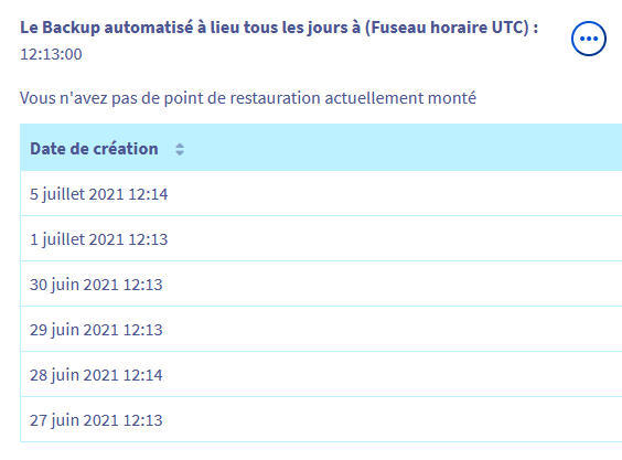

Quand vos backups successifs contiennent un système dans un état à chaque fois différent vous comptez sur chaque image pour pouvoir restaurer le serveur sur lequel vous travaillez et qui peut ne pas rebooter après modifications.
J'avais un backup (ou snapshot si vous voulez) dans un état stable et qui me servait de base en cas de crash au cours de mes travaux ultérieurs et ce backup a été supprimé après son utilisation.
Des heures de travail perdues lorsque j'ai tenté de rebooter sans succès.J'ai du restaurer une image du serveur plus ancienne et sans intérêt.
Je n'avais jamais imaginé ne pas pouvoir compter sur des backup image stables et réutilisables …

Il y a un élément que je ne comprends pas.
Le backup du 04/07, est ce que vous l'avez déjà restauré ?
Actuellement, vous êtes sur quel backup ?
Si c'est déjà celui d'hier (04/07), vu qu'il est actuellement en cours d'utilisation, il a temporairement "disparu" de l'espace client.
Du coup, pour permettre la "libération" du backup, il faut procéder a une réinstallation temporaire sur une autre image. Peu importe laquelle. Une simple images debian/Ubuntu fera l'affaire. Ceci fait, le backup du 04/07 devrait de nouveau étre disponible et réutilisable.

Oui, dimanche dans l'après-midi, après avoir poursuivi les travaux sur le serveur il n'a pas rebooté.
J'ai donc restauré à partir de l'image prise à 12h13UTC qui était une base parfaite car la première remise à niveau fonctionnait. Puis j'ai poursuivi les travaux et tard dans la soirée même problème…mais le backup avait disparu de la liste.
J'ai donc restauré l'image du 3 en perdant tout le résultat de la mise à niveau de l'image du 4.
La restauration de l'image du 3 n'a jamais fait réapparaitre l'image du 4 !
Si c'était le cas, je veux bien même restaurer une image de fin juin.
Mais si ça ne fonctionne pas mon client ne sera pas très content car la vie continue et il rajoute des articles sur son magasin en ligne.
Lundi matin tôt, j'ai tenté de remettre manuellement le serveur dans l'état "béni" du 4, mais pas de chance il n'a pas rebooté et j'ai du me rabattre sur le backup du 2 juillet pour remettre asap le site en ligne .
C'est l'enfer car mon client commence à perdre des articles placés sur le site vendredi soir et samedi. Heureusement peu nombreux.
