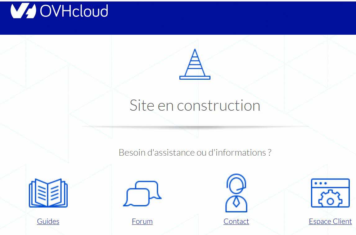

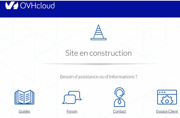

Webacappella 4 et OVH Impossible d epublier mon site

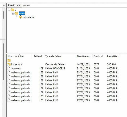

la même capture d'écran, aaprès suppression des 3 dossiers wp.
Mais ça ne fonctionne pas mieux
Faut il aussi supprimer index.html ?

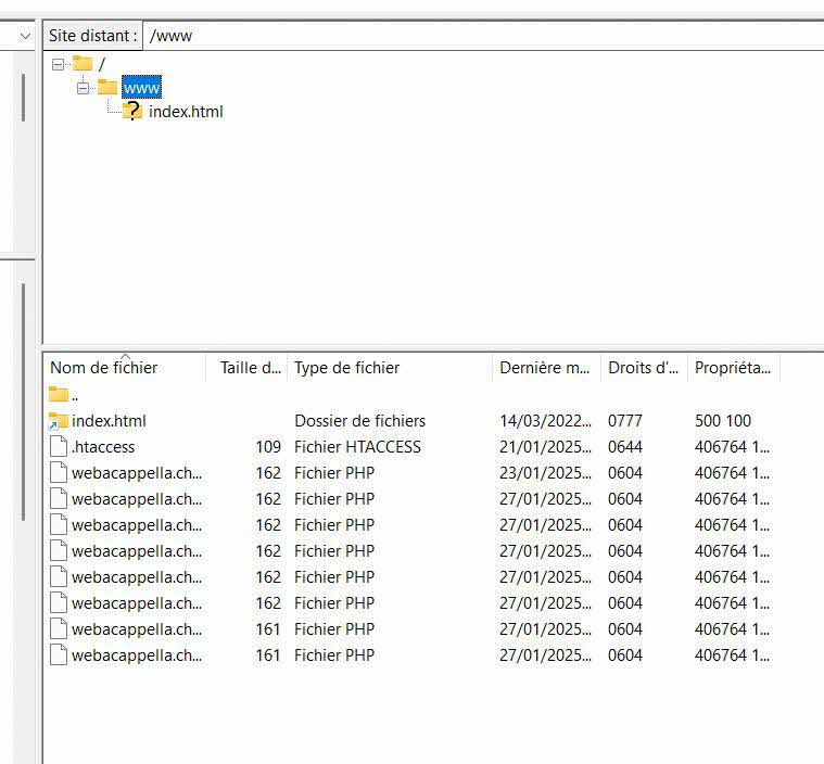

J'aboutis à ceci :
Peut être un mieux ? En tout cas je ne tombe plus sur WordPress
Bonjour @MichelL7

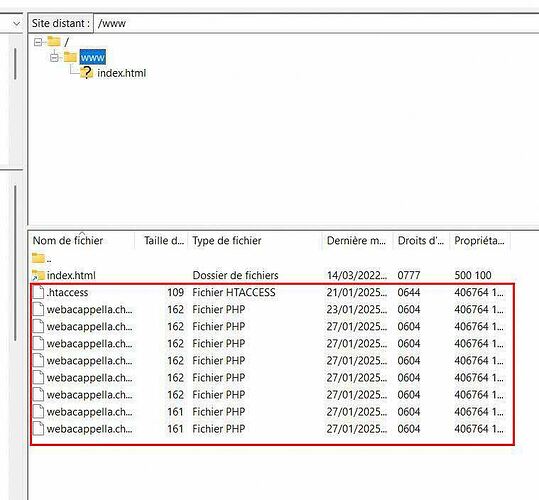

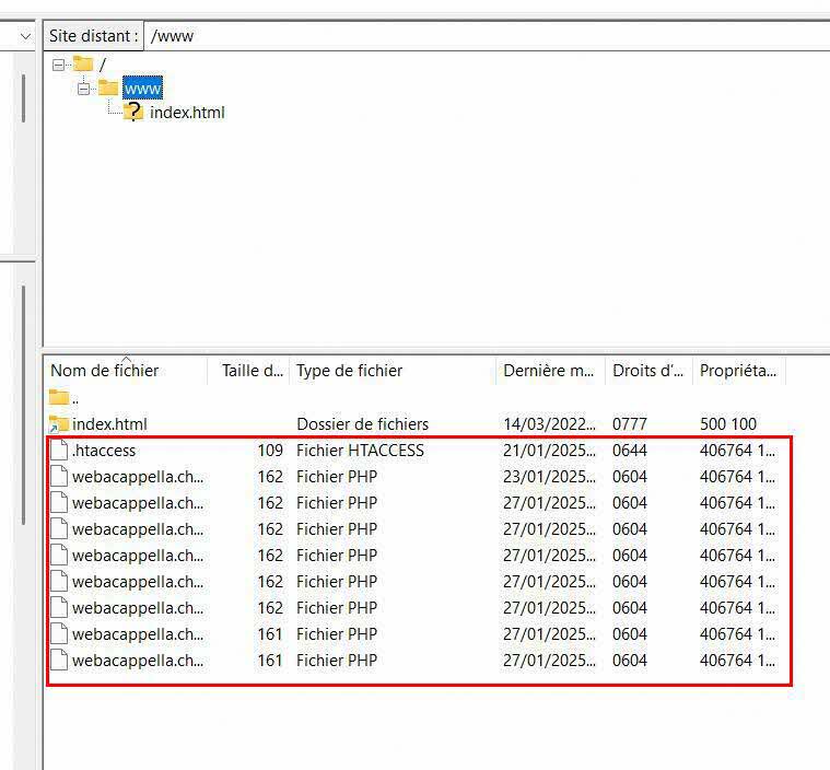

Commence par retirer le .htaccess qui est celui du WordPress et aussi tous les fichiers en dessous qui ont servi à vérifier la version PHP, il n'est pas utile de les garder, tu retires ce qui est encadré en rouge.
Ensuite sur ton WA4 tu demandes à "Rafraichir le site web" et ensuite tu publies.
Il faudra aussi surement retirer le raccourci index.html (le premier dossier)

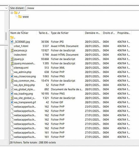

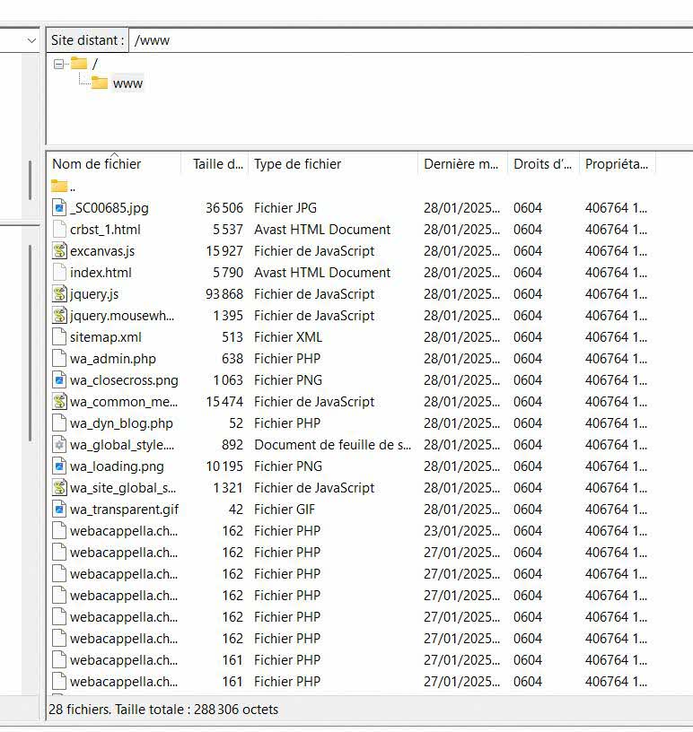

Comme suggéré ci-dessus, j'ai supprimé index.html.
Je suis allé immédiatement sur WebAcappella 4 et ai rempli comme d'habitude la rubrique "Paramètres de publication".
Et ça marche ! J'ai retrouvé mon WA 4 fonctionnant comme depuis plus de 20 ans.
Ci-après la structure fonctionnelle pour WA 4
