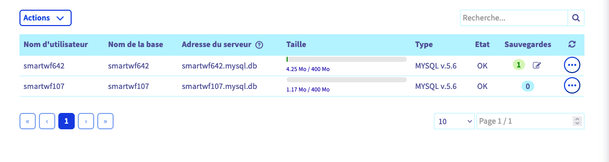

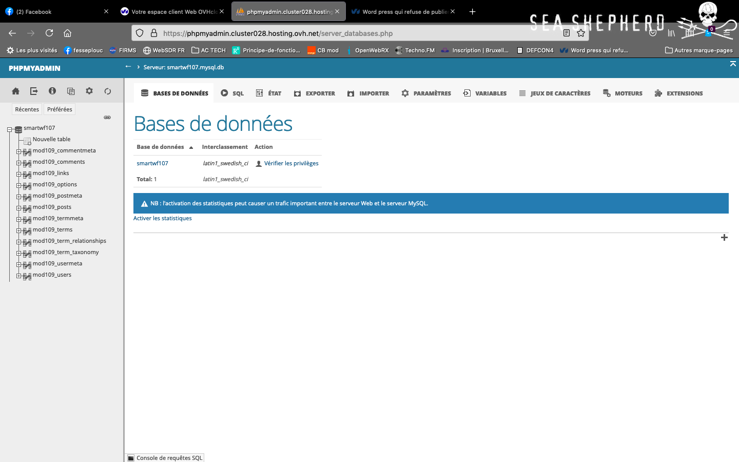

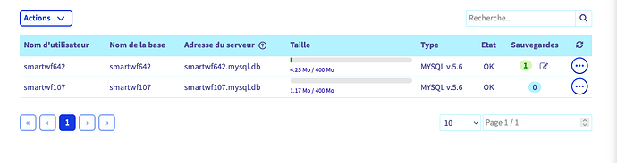

1° j'ai deux DB… (la première due à joomla je suppose) que faire avec?
2° dans myphp, je cais quoi pour virer les tables? j'efface seulement dans le menu de gauche?

1° j'ai deux DB.... (la première due à joomla je suppose) que faire avec?
Quel abonnement OBH avez-vous pour l'hébergement ?
OUI
j'ai la formule "pro" 1 domaine 250 GB
bon voilà, j'ai vidé la DB, tout viré du FTP, uploadé WP fraichement téléchargé en y incluant le "wp config" repris du FTP et tadaaaaammm ça fonctionne.
