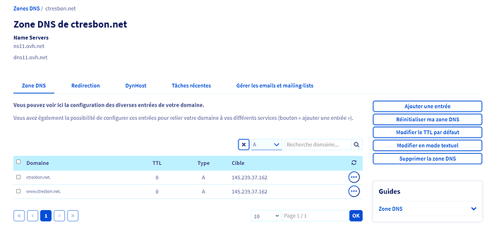

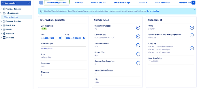

ZONE DNS avec filtre A:

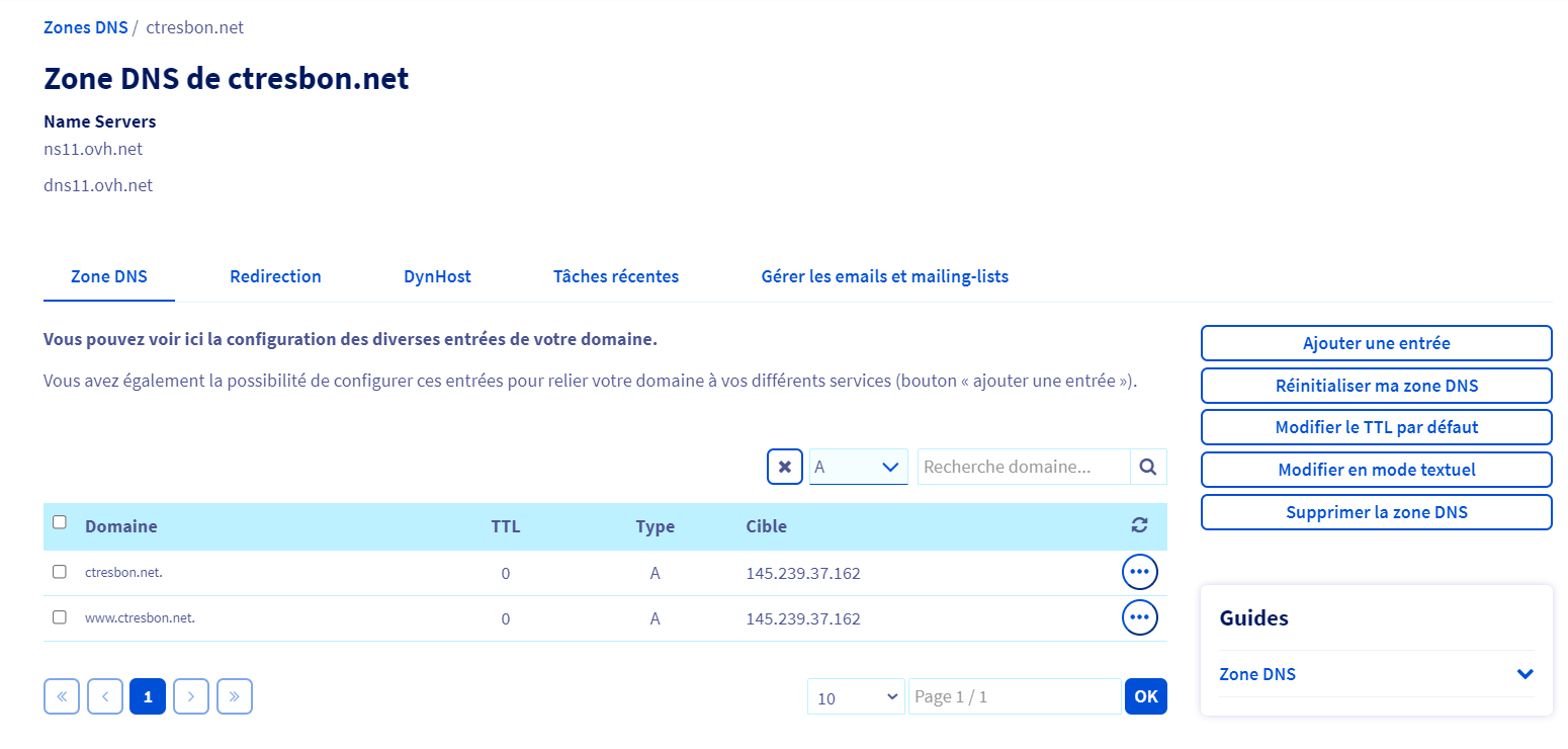

SERVEURS DNS:

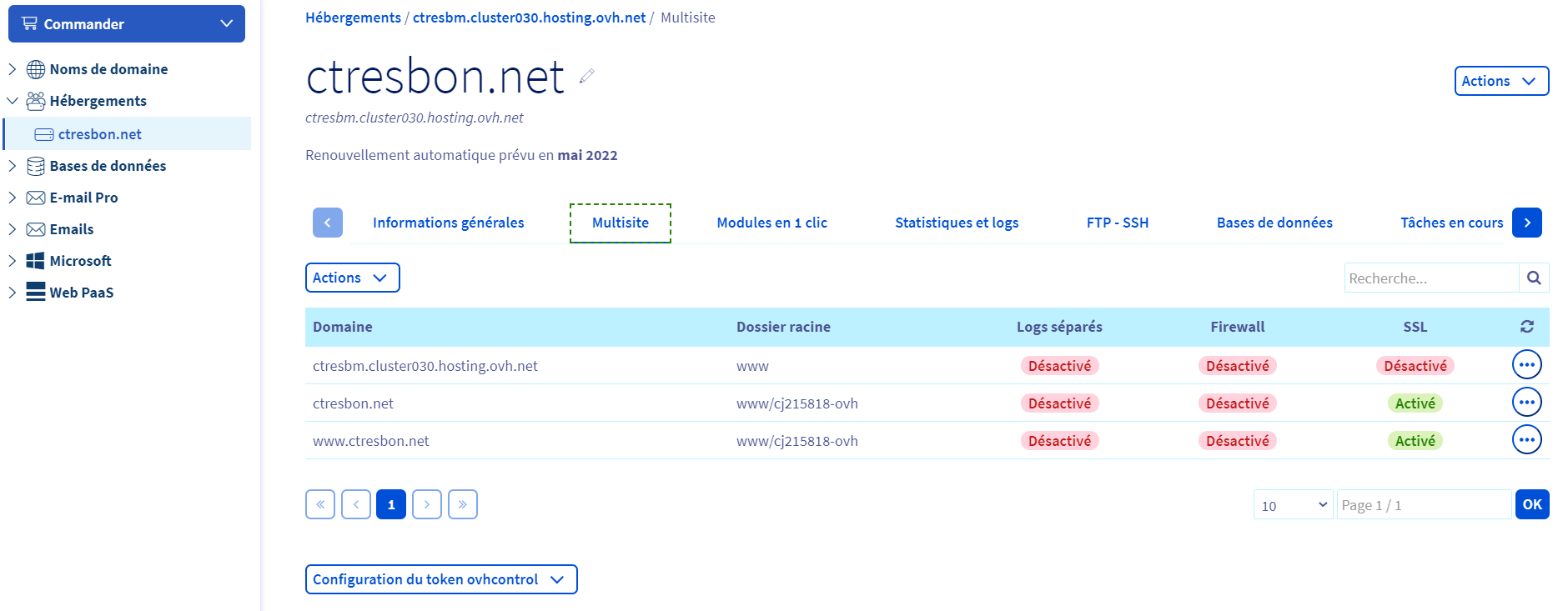

MULTISITE:

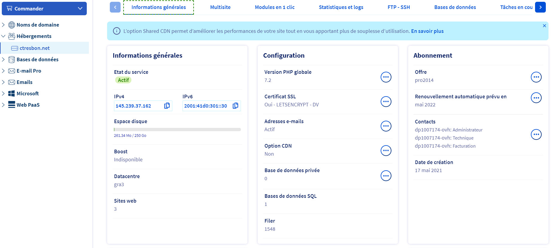

INFO GENERALES:

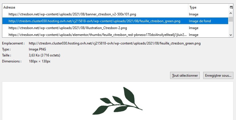

@PascalD62 Touts les liens, les appels de fichiers sont vers … cluster.hosting … qui lui n'est pas en https donc pas d'affichage.

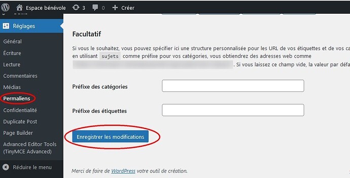

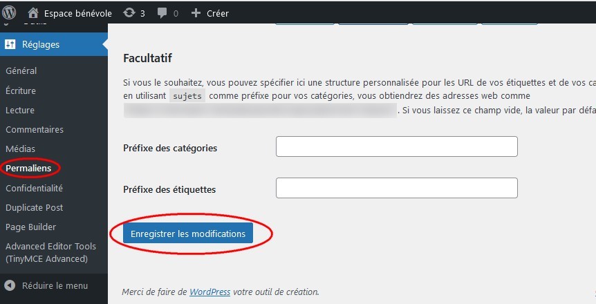

Quand tu as changé l'adresse de ton site il fallait aussi enregistrer les permaliens qui ont changés d'adresse eux aussi.
Dans ton tableau de bord tu vas sur > Réglages > Permaliens > et enregistrer les modifications, rien de plus, cela devrait suffire pour que tout rentre dans l'ordre.
N'oublie pas de vider le cache pour vérifier le fonctionnement

C'était exactement ça ! Merci beaucoup !

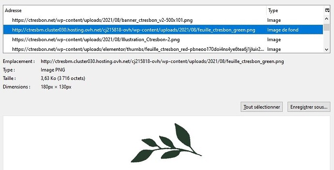

Par contre il te reste encore une image avec l'ancienne adresse http qui t'empêche de valider le cadena.
Elle se trouve quelque part dans ton css. Il faudra changer son adresse.
