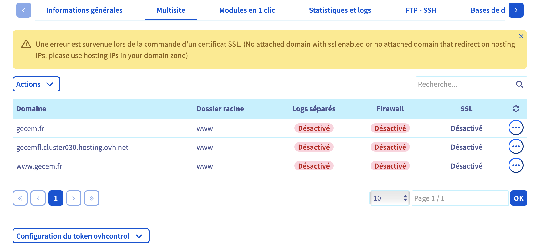

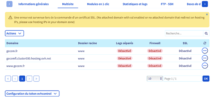

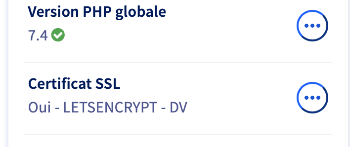

Pour le chapitre "H", j'ai déjà des choses crée automatiquement par OVH et pas moyen d'activer le SSL.

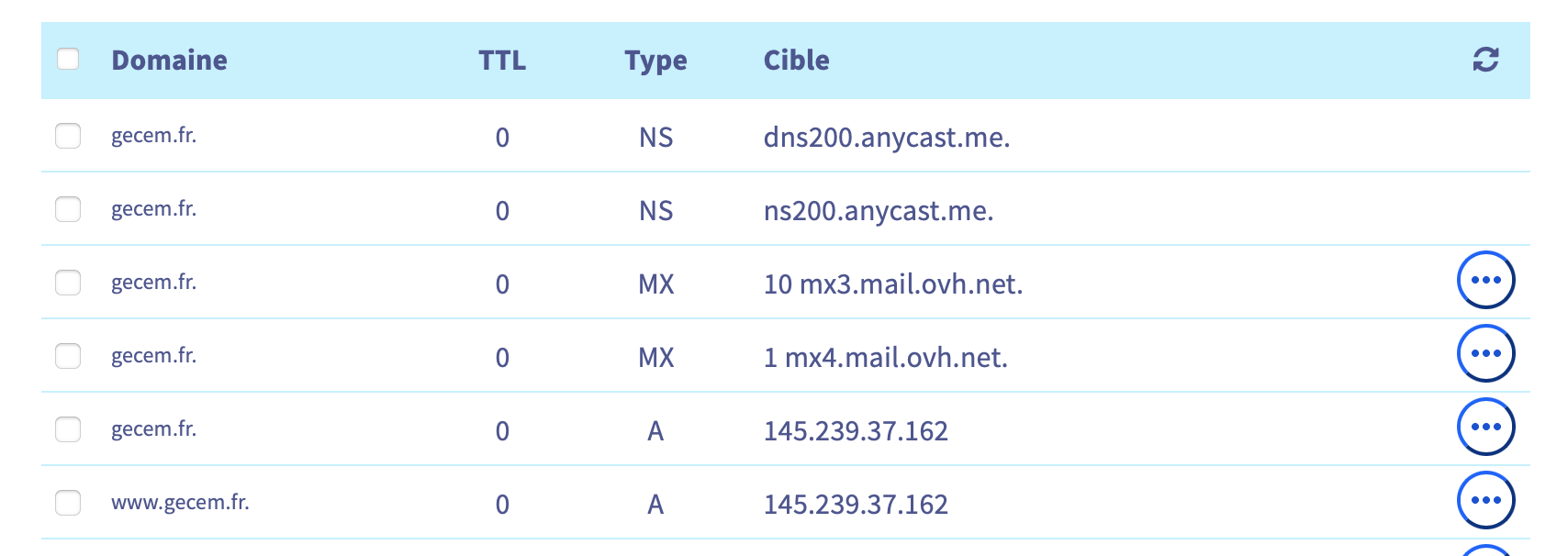

je vous remercie gaston,k j ai appelé le 1007 et le pb venait quand j ai crée la zone DNS…les sites ne pointaient pas sur les bons IP4…je continue votre guide.

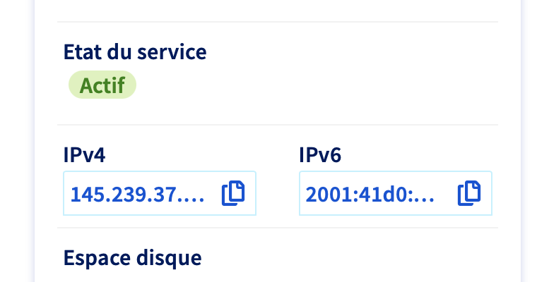

Avais tu bien marqué l'adresse IP telle qu'elle était indiquée dans l'onglet Informations générales ?
mon onglet information générales:
et mon onglet "zone DNS"' avec l 'entrée A..avant, il y avait doublon de "gecem.fr" et en plus les IP n'étaient pas les bonnes..maitenant c est comme ça
Donc il suffisait de suivre mon guide à la lettre.:wink:
le problème est qu'ovh avait déjà crée la zone DNS donc j avais des doublons.
J'ai réussi avec activé les SSL sur multisite et sur information générale

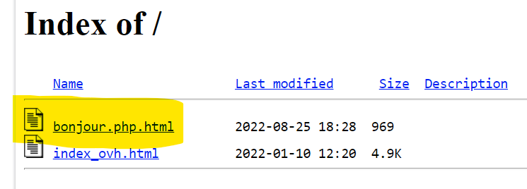

en revanche quand je mets le script "bonjour", le site apparaît tjrs comme "en construction"…RAS sur la date de ce jour :-(.
et le site n'est tjrs pas en https :frowning:
Normal @XavierM57,
Vous avez mis : bonjour.php.html au lieu de bonjour.php
je m'étais mélangé les pinceaux avec toutes ses pages…a présent elles sont agraphées :slight_smile:

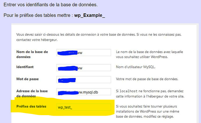

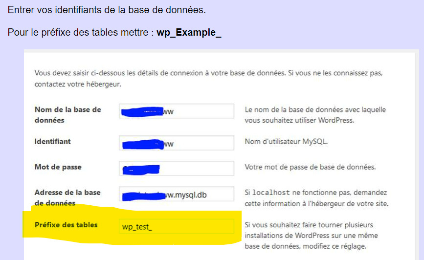

1/ Concernant le téléchargement de wordpress, y a t il une version pour Mac (c'est mon cas) et une pour windows?
2/ Aussi, dans le chapitre L, vous faites mention "pour le prefixe des tables: mettre wp_examples_"… de quelles tables parlez vous?
Toutes les configurations de votre site WordPress sont enregistrées dans la base de données et rangées dans une série de tables.
Toutes les tables d'un même site ont toujours le même préfixe.
Ce préfixe doit être associé à votre nom de site.
Cette méthode permet l'installation de plusieurs sites dans un seul hébergement.
Lors de l'installation, WordPress vous demandera en particulier le préfixe des tables.
Pour votre site le préfixe pourra être : wp_gecem_
