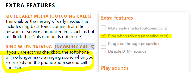

Malheureusement c'est réservé à la version PRO.
Extrait doc : User Guide Zoiper 5 v.1.0.6.pdf

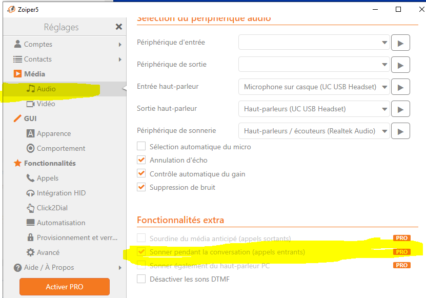

Extrait de mon Zoiper gratuit :
Impossible de décocher.
Merci Gaston, c'est bien ce que j'avais vu, et sur la version Free c'est grisé.
