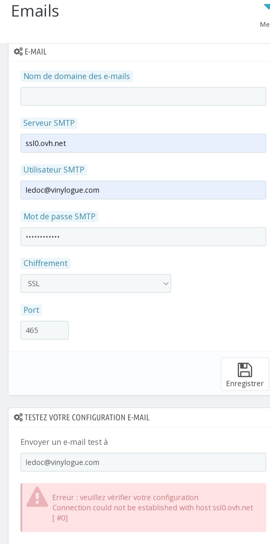

D'ailleurs depuis ce transfert mon smtp d'envoi de mail sur prestashop ne fonctionne plus, d'où mon incursion dans la config… J'ai lu des dizaines de sujets la dessus, ça me fatigue :upside_down_face: ça fonctionne avec un smtp free perso… Mais pas avec le ssl0.ovh.net , une fois sur 10 ça passe…

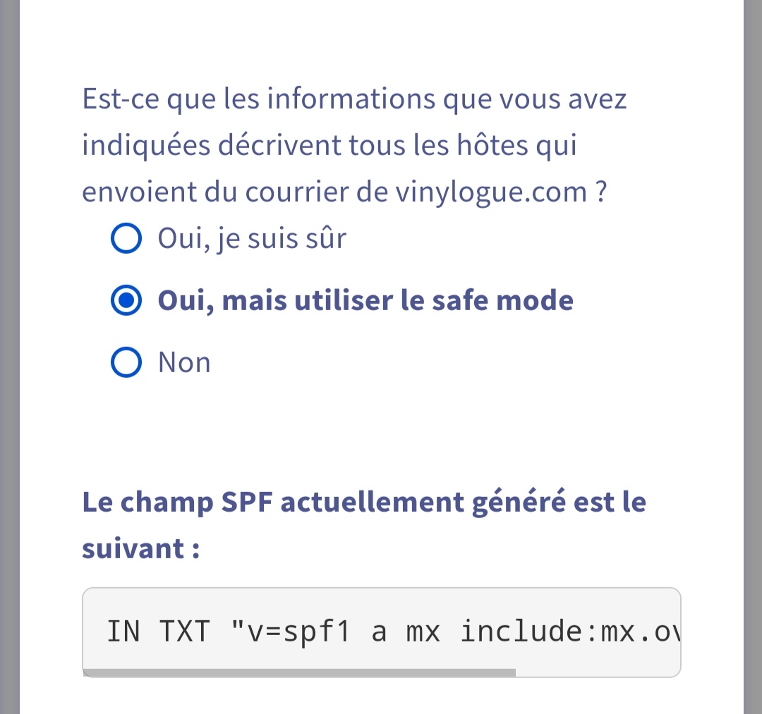

Ca provient de votre SPF:
vinylogue.com. 600 IN TXT "v=spf1 -all"
c'est le SPF d'un domaine qui n'envoie jamais de mail, donc depuis nulle part.
Ajoutez une phrase "include:mx.ovh.com" au milieu de cette chaine de caractères.

Est-ce que le 'safe mode" Peut bloqué mes envoies ?

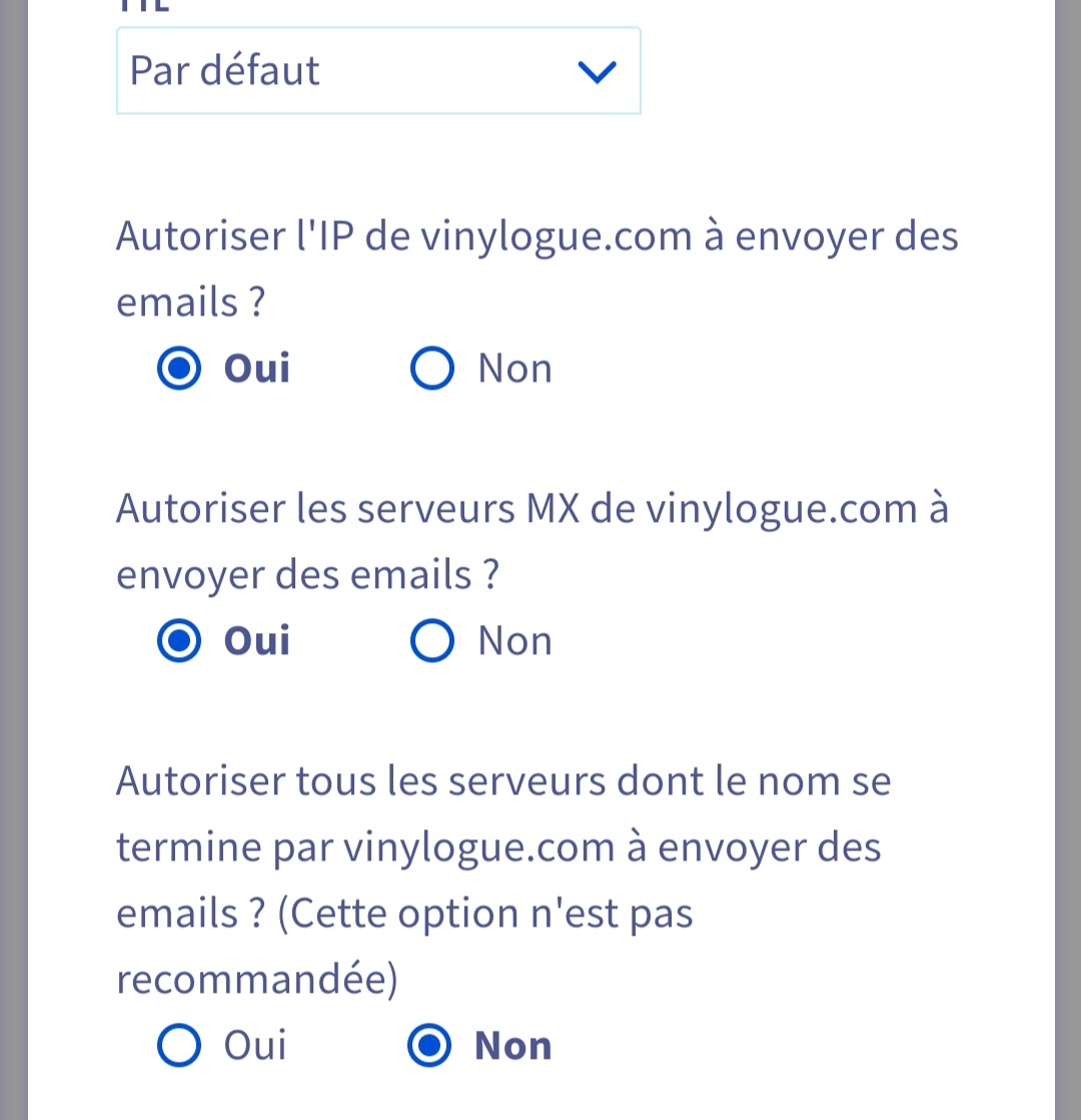

Ecoutez, cet interface utilisateur d'OVH (wizard SPF) est complètement à la ramasse !
1) il tronque les informations utiles (ça se termine avec ?all ou ~all , ou -all ?
2) il pose des questions idiotes pour les clients qui sont hébergés chez OVH.
Pour ceux-ci:
- l'IP de vinylogue ne va jamais envoyer d'e-mails, car chez OVH les serveurs web envoient depuis une autre addresse appelée "passerelle"
- l'IP des MX de vinylogue ne va jamais envoyer d'e-mails, vcar chez OVH les serveurs de mails en entrée sont différents de ceux en sortie
- autoriser ... (option non recommandée) vous avez mis non et c'est très bien
- et finalement dans son include:mx.ovh.com, OVH ne fait que des options non recommandées !!)

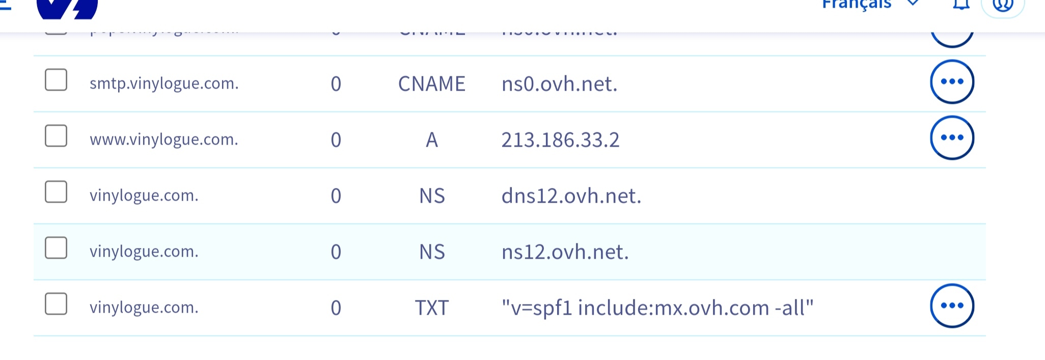

Je vous suggère de virer cet enregistrement SPF réalisé avec un wizard en papier mâché, et de construire votre SPF vous même.
C'est un enregistrement TXT pour le sous-domaine (rien) et dont la valeur est:
`"v=spf1 include:mx.ovh.com -all"`
Tout simplement.
J'avais essayé donc sans le safe mode pour avoir -all il ne veut pas il met une erreur … Je viens d'essayer en mode textuel ça ne passe pas.

Ahhh desolé j'ai mal Lu, je créer un Txt pas un spf
Toujours pas, c'est bizzar le test d'envoi fonctionne une fois sur 10… Bon c'est pas grave j'ai vraiment passer trop de temps sur ce problème, je ferai autrement comme tout les autres sujets que j'ai lu…
Merci pour l'aide :folded_hands:
c'est bizzar le test d'envoi fonctionne une fois sur 10...
Votre SPF est correct: "v=spf1 include:mx.ovh.com -all"

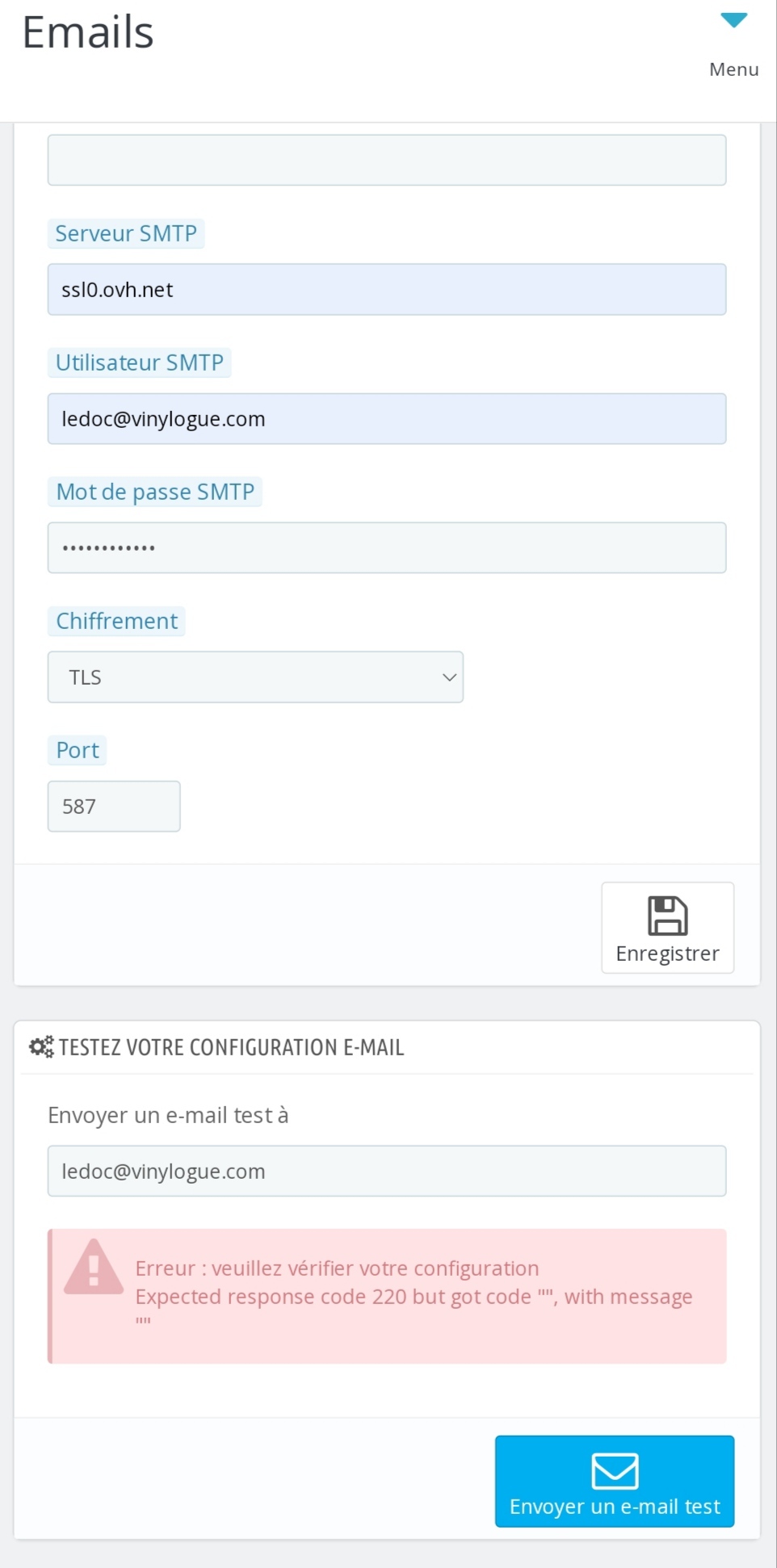

Je viens d'essayer en TLS 587 ça passe la première fois, je reçois le mail, et après erreur
Et en SSL 465 pareil…

ssl0.ovh.net : ce serveur accepte SMTP/SSL/465 ou SMTP/STARTTLS/587
proX.mail.ovh.net : uniquement SMTP/STARTTLS/587

les messages erreur sur presta en mode smtp:
Avec proX tls 587
Erreur : veuillez vérifier votre configuration
Connection could not be established with host proX.mail.ovh.net [php_network_getaddresses: getaddrinfo failed: Name or service not known #0]
Avec SSL0 ssl 465
Connection could not be established with host ssl0.ovh.net [ #0]
