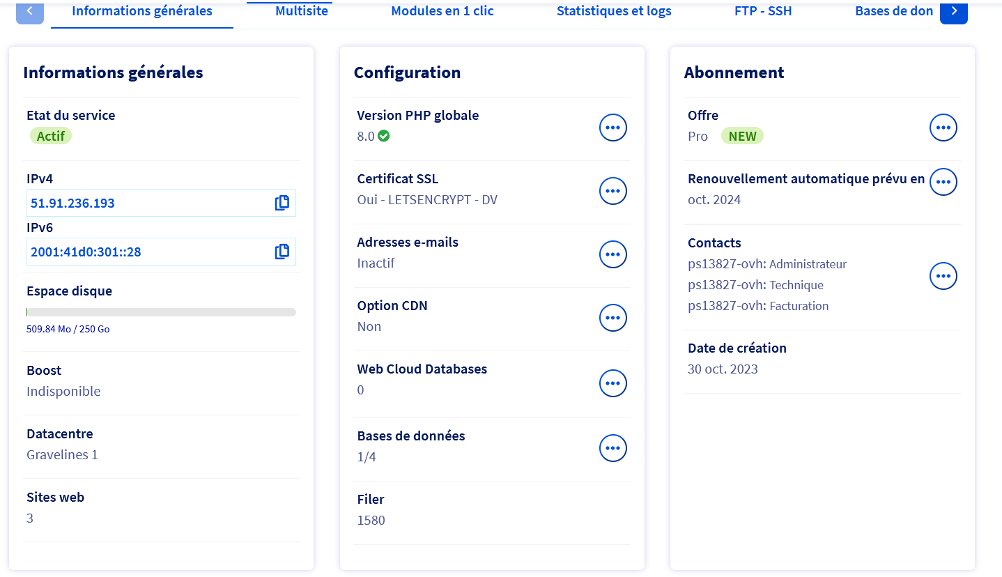

Bonjour, j'ai souscris à un plan perso, j'ai bien choisi mon domaine . La ça fait 1 mois et je n'ai pas la possibilité de créer une seule adresse e-mail. De plus quand je vais dans hébergement et je vois
> sp-elec.fr
> spelecr.cluster028.hosting.ovh.net
Offre
Perso NEW
et quand je regarde l'offre il y a bien 100 emails,

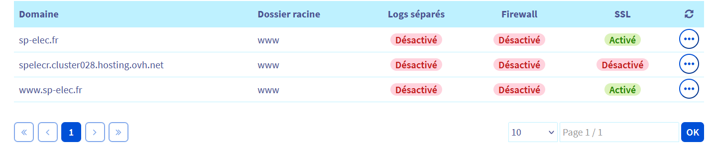

Bonsoir, lors de la souscription j'ai commande le domaine, , dans le mon manager je ne vois pas mon hebergement 1elec.frelec.fr mais une adresse bizarre
> Hébergements commandés
> Aucun hébergement commandé
> Hébergements associés
> spelecb.cluster029.hosting.ovh.net
Pourtant j'ai commande en même temps mon hébergement et mon domaine. Pareil avec les emails, impossible de les activer ?? je comprends plus rien
Merci pour votre aide
1elec.frelec.fr

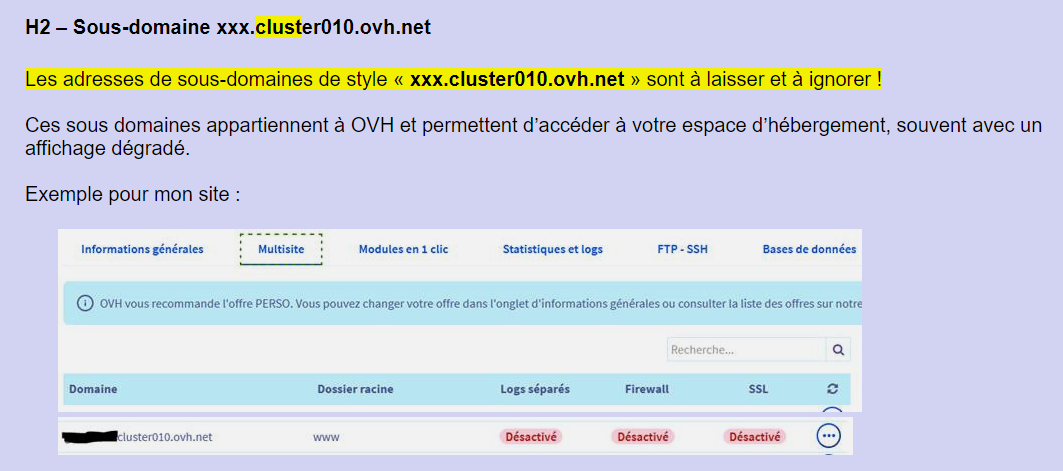

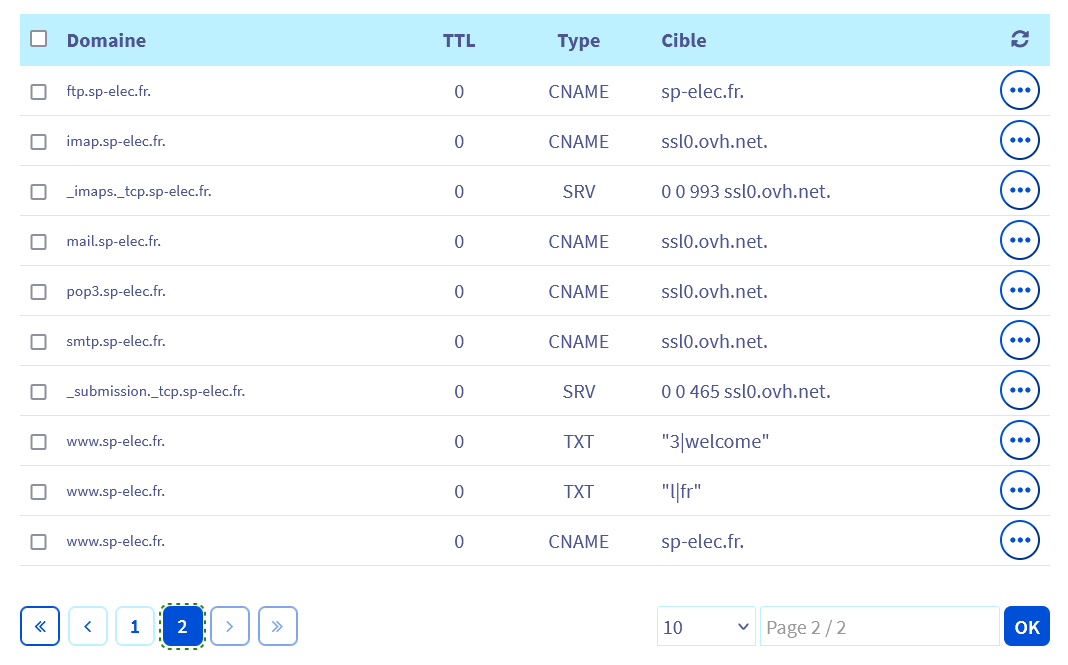

H2 – Sous-domaine xxx.cluster010.ovh.net
https://www.wordetweb.com/word-et-web/WORDPRESS-guide-installation-de-WordPress-premier-domaine-chez-OVH-FR.htm#H2%E2%80%93_Sous-domaine

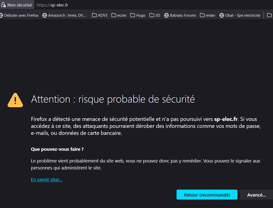

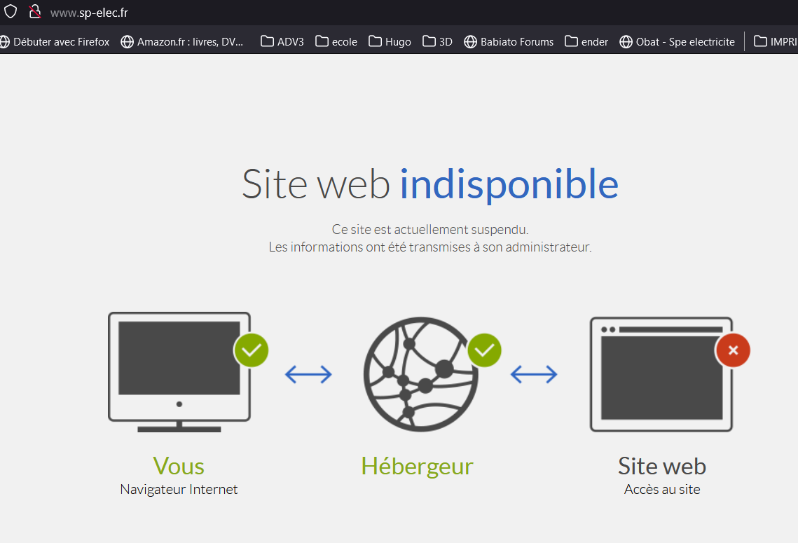

http://sp-elec.fr –>
[quote]
Site web indisponible
Ce site est actuellement suspendu.
Les informations ont été transmises à son administrateur.
[/quote]
Votre site serait-il déjà piraté ?
Qu'avez-vous fait dur votre hébergement via FTP ?
Il y avait cette page aussi, non le site est present sur Sous-domaine xxx.cluster010.ovh.net

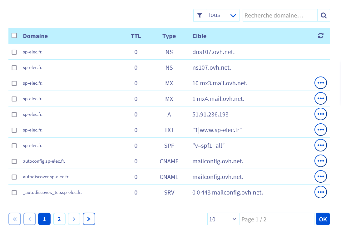

Virez ce CNAME et Faire de même pour www.sp-elec.fr.
Toutefois " Ce site est actuellement suspendu. " m'intrigue.

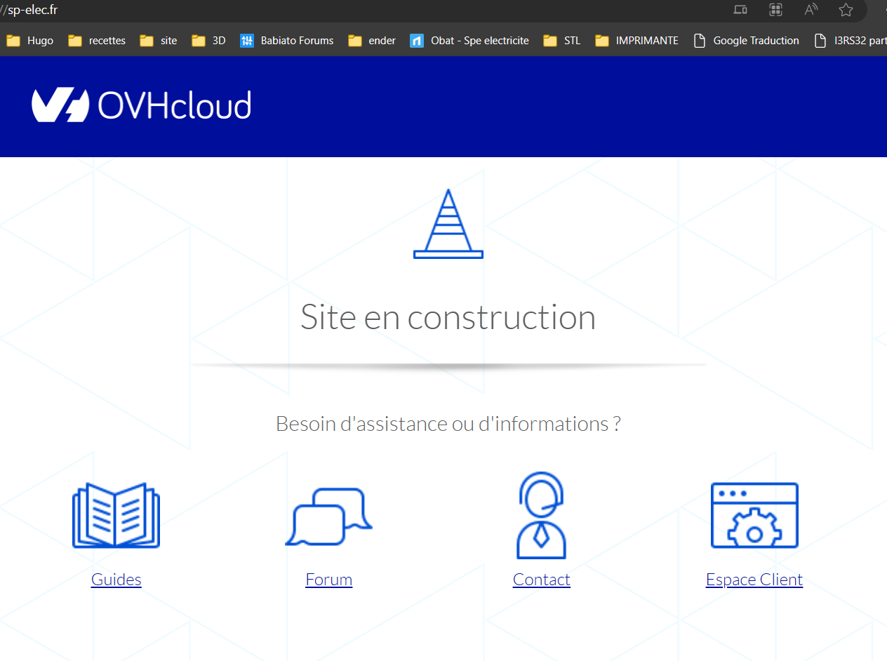

C'est mieux maintenant :
https://1elec.frelec.fr –> Site en construction

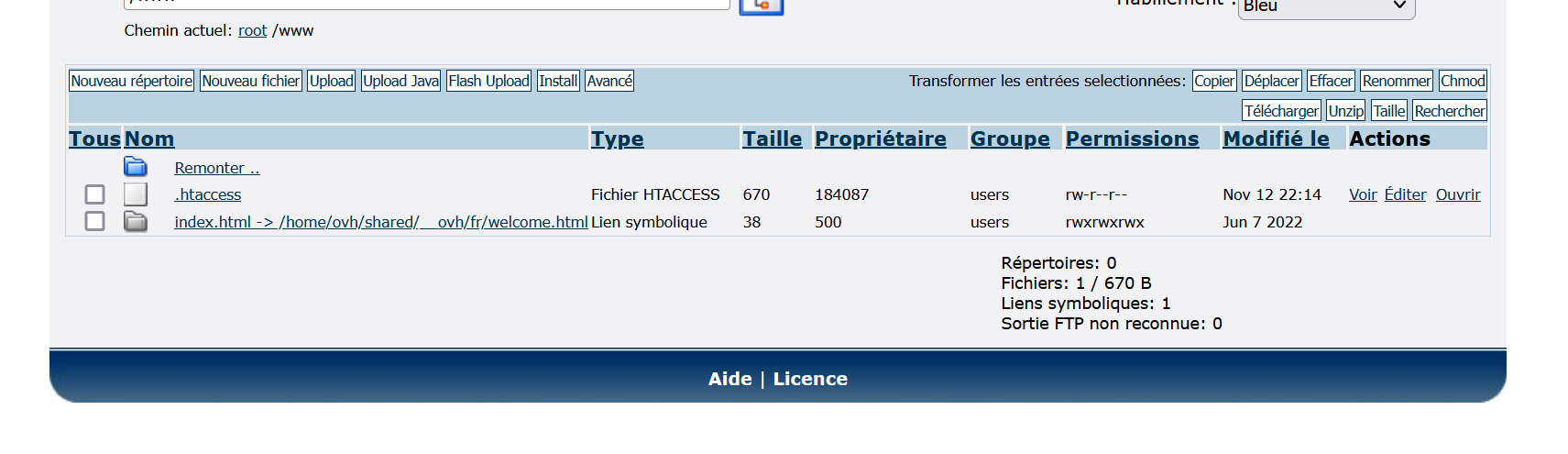

Que contient le dossier / .
Faire une copie d'écran du coté droit, en FTP avec FILEZILLA en mode SFTP.
Heu j'ai ca ?
et sans le https j'ai ca toujours
Que contient le dossier /www ?
ce doit etre le cache , sur edge j'ai ca

pour les mails, vous les avez pas activés d'après votre capture.

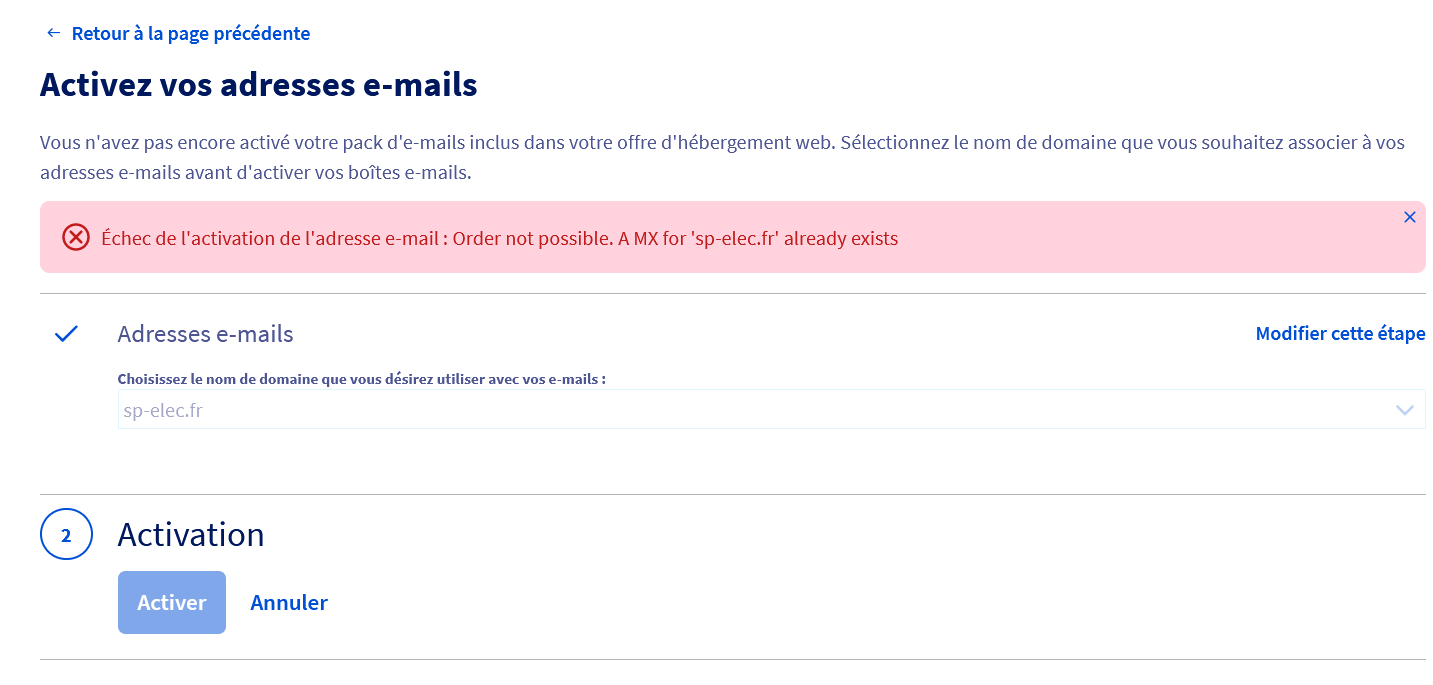

ok mais quand je veux activer les mail il me dit pas possible
