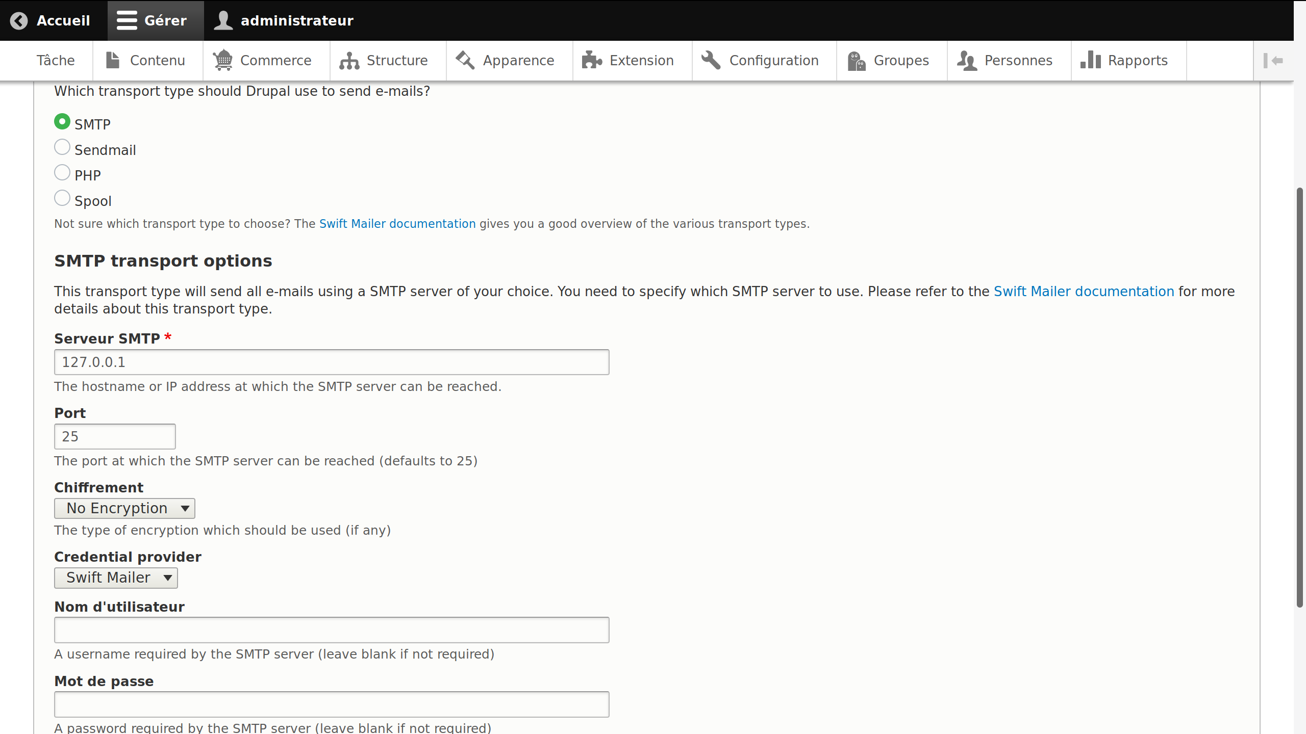

Actuellement les email sont bien envoyés. Voici la config Drupal 8 :

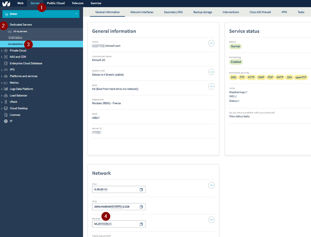

Ca doit se trouver dans les propriétés de ton serveur dédié ou VPS.
Je te montre pour un dédié

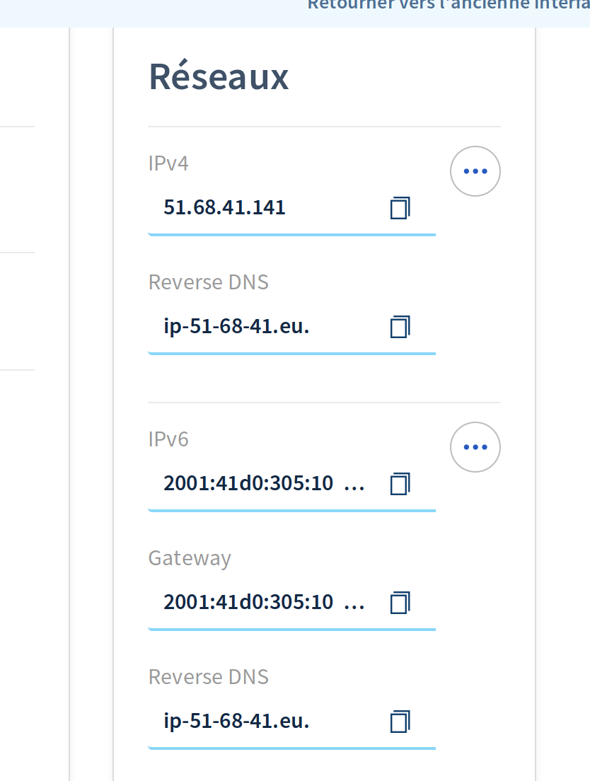

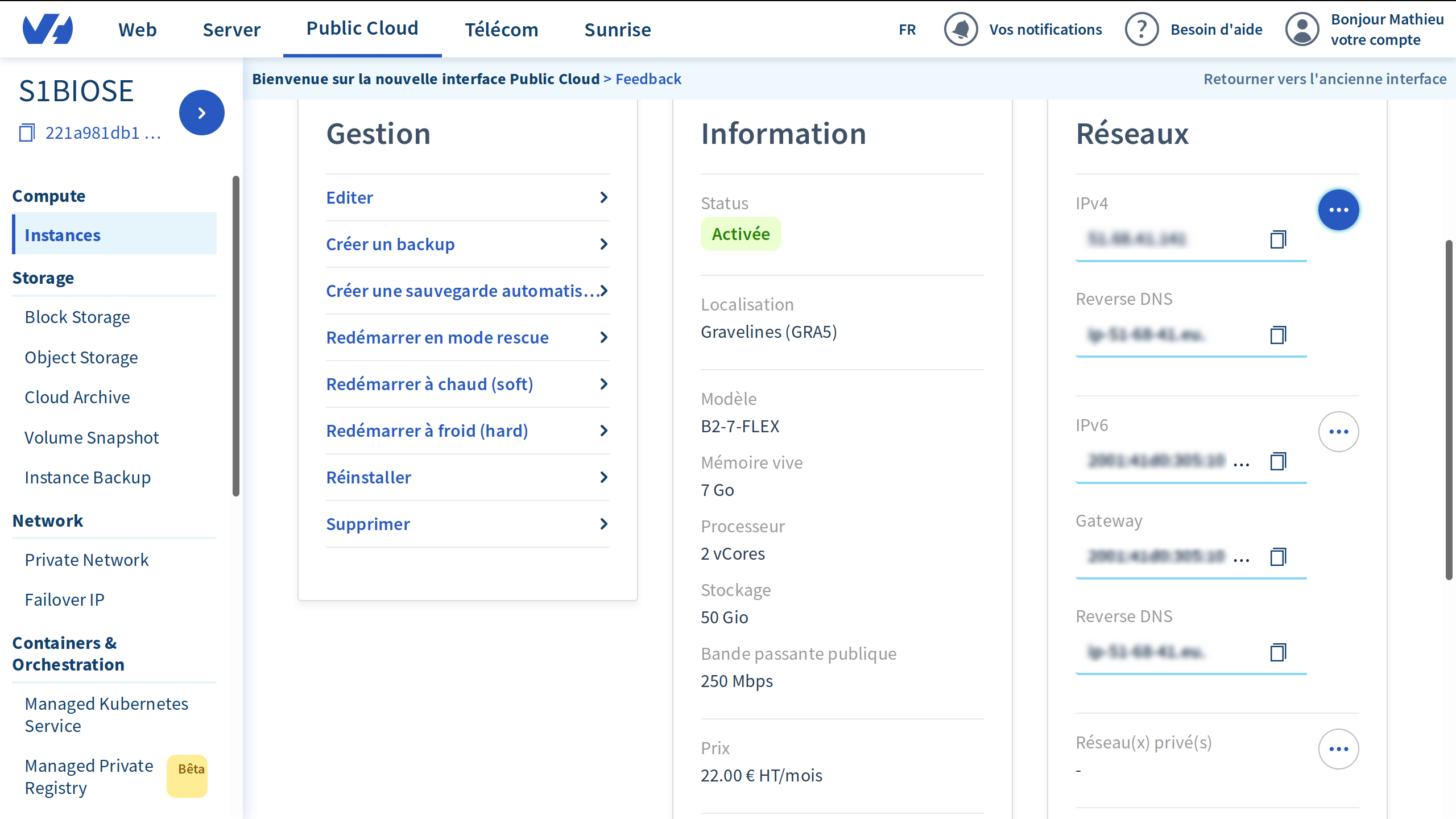

Merci j'ai trouvé, il y a Reverse sur IPV4 et IPV6
du coup je met quoi ? actuellement c'est ip-51-68-41.eu.

&gt; je ne sais pas si il y a un risque de la poster en public<br /><br />&#96;&#96;&#96;text<br />dig &#43;nocmd &#43;noall &#43;answer s1biose.com A &#64;dns200.anycast.me<br />  s1biose.com.    3600  IN  A  51.68.41.141<br />    dig &#43;short -x 51.68.41.141 -&gt; ip-51-68-41.eu<br />&#96;&#96;&#96;<br /><br />si ton ip était confidentielle, personne ne pourrait voir ton site<br /><br />&gt; du coup je met quoi ?<br /><br /><blockquote><br />Il faudrait que ça renvoie www.s1biose.com .<br /></blockquote><br /><br /><br />----<br />&gt;si je supprime tout ca, je ne pourrai plus utiliser mon mail OVH sur roundcube ?<br /><br />si tu as besoin d&#39;un alias pour arriver au webmail, laisse le CNAME concerné<br /><br />le reste: des pollutions Ovh
