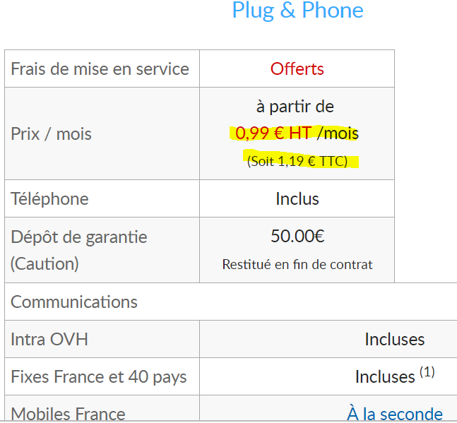

Bonjour @DegoumoisA,
Pas exactement, vous allez avoir une caution de 50€ pour le boîtier (caution restituée lorsque le matériel est renvoyé, complet et en bon état).
Et vous aurez votre abonnement mensuel de 1.19€ TTC pour l'offre découverte.

Bonjour @Maxime.R,
Il faut avouer que l'offre de OVH peut prêter à confusion.
Je m'y suis laissé prendre aussi.
https://www.ovhtelecom.fr/telephonie/telephones/cisco_spa112/
