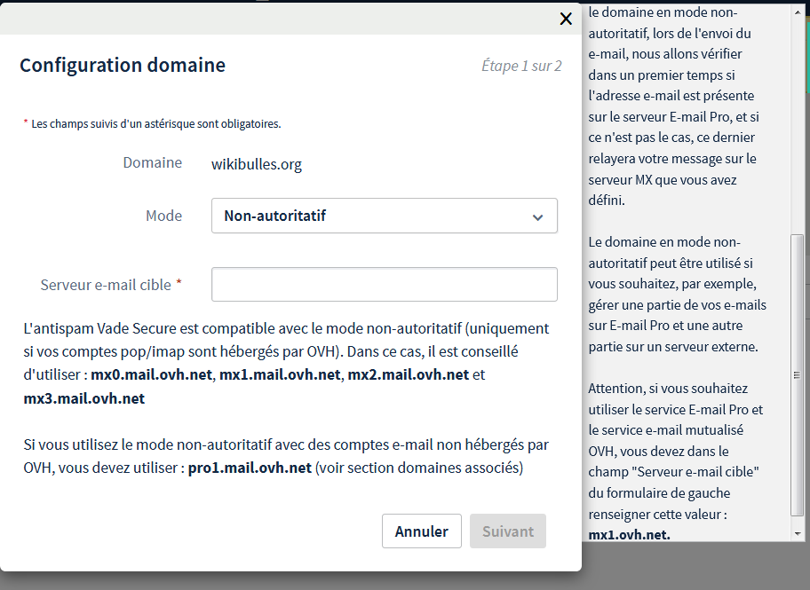

Voyant que ça ne marchait pas, on a tenté d'utiliser l'option non autoritarif. Et que ce soit avec le SMTP : `pro1.mail.ovh.net`/ `mx0.mail.ovh.net` ou `mx1.mail.ovh.net`avec le port 587 ou 465 ça n'envoie pas.

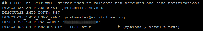

Dans discourse vous avez renseigné quoi exactement ce serveur, port et nom d'utilisateur ?
Normalement cela devrait être:
Serveur: pro1.mail.ovh.net
Port: 587 (SSL / STARTTLS)
Identifiant: adresse e-mail pro.

On a essayé pro1.mail.ovh.net port 587, essayé mx0.etc ou mx1.etc après activation du mode non autoritatif, sans succès

Un screen de la configuration ?
Car si cela fonctionne en mutu cela fonctionne en mail pro du moment que c'est les bon identifiant/serveur.
Note : dans votre cas il ne faut pas activer le mode autoritatif sauf si vous avez un PC Plan ou une autre solution e-mail chez un autre prestataire.
Rebonjour,
Voici la config sur le serveur :

A Priori il manque une ligne DISCOURSE_SMTP_AUTHENTICATION
Dans la configuration de base, il n'y a pas cette ligne.
Mais je peux tester en l'ajoutant, il faudrait y mettre quelle configuration ? `none` ?
