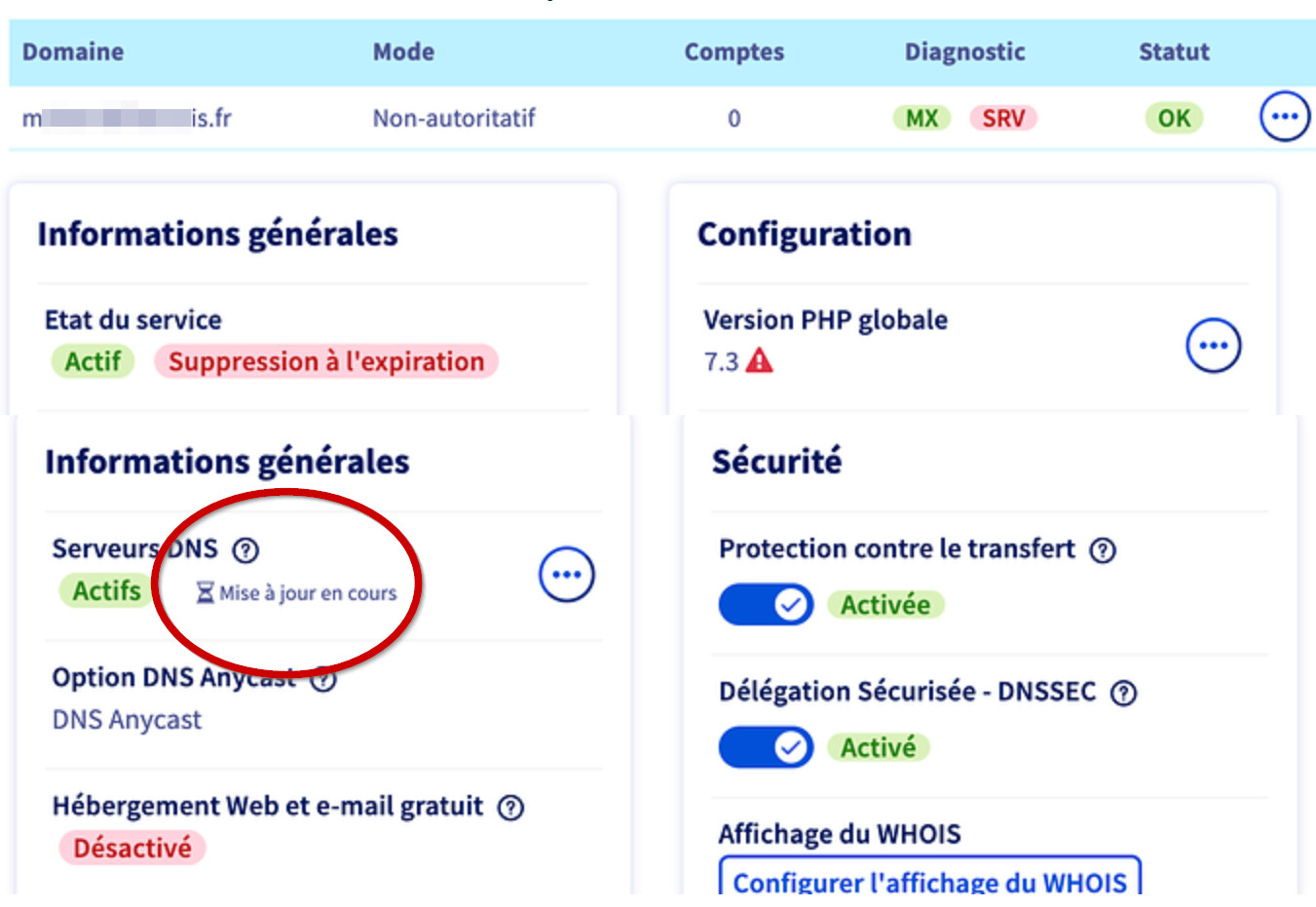

Nous rencontrons le même problème. Tout est hébergé chez OVH, les mails comme les noms de domaine et le CNAME reste en rouge.
dans la partie nom de domaine, il est noté "Hébergement Web et e-mail gratuit " désactivé. est-ce normal ?
Bonjour, quel domaine, svp ?
Domaine reçu en MP.
Je ne vois pas de quel CNAME il s'agit dans votre question
Hébergement gratuit: vous avez certinement un hébergement payant, donc pas de gratuit.
Je ne m'explique pas l'opération en cours sur la rubrique "Domaines". Vos serveurs DNS sont bien ns200.anycast.me et dns200.anycast.me, tout est cohérent.

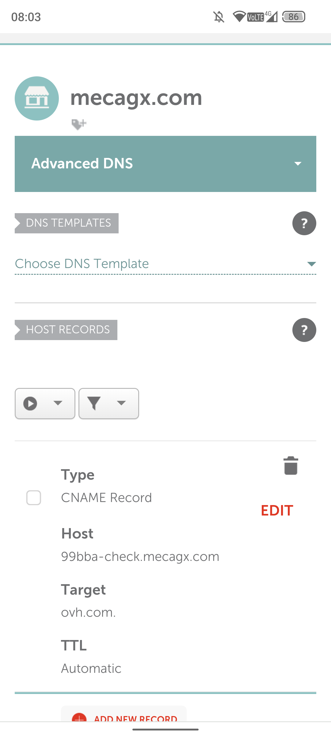

Après 3 jours d'attente pendant lesquels il ne s'est rien passé, je refais une nouvelle tentative avec un nouveau Champ CNAME à copier : 99bba-check.mecagx.com
1check.mecagx.comcheck.mecagx.com
J'ai trouvé.
Vous n'avez de nouveau pas créé l'entrée CNAME demandée mais vous en avez créé une autre:
1check.mecagx.com.mecagx.com.check.mecagx.com.mecagx.com. -> OVH.COM.
Vous comprendrez aisément que vous avez créé un sous-domaine 1check.mecagx.comcheck.mecagx.com dans le domaine mecagx.com
Merci énormément.
J'ai mis "99bba-check" et ça a marché.

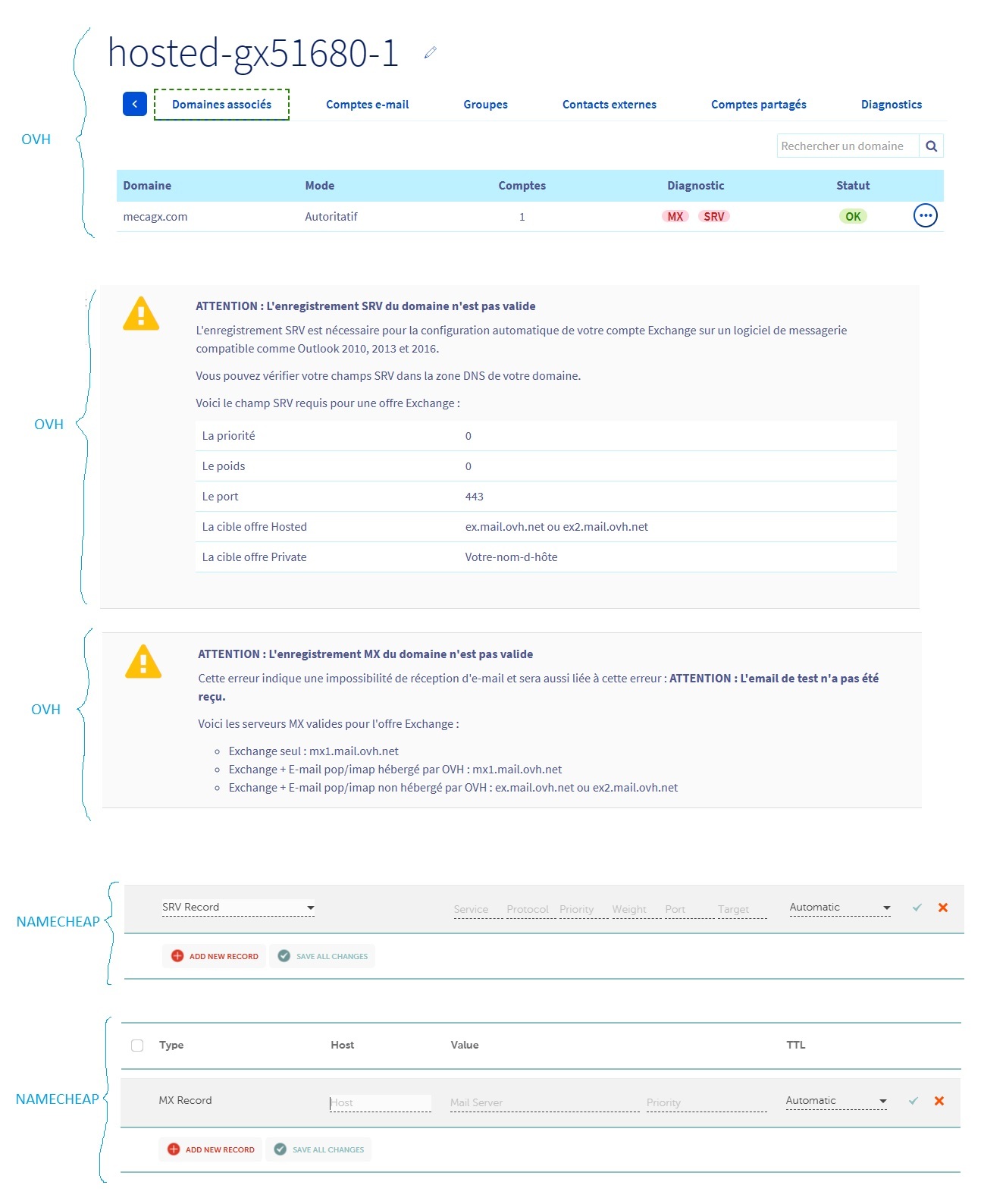

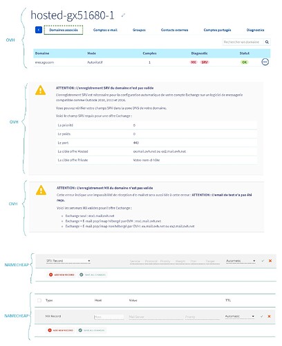

Voici les données que OVH me demande de mettre et les champs sur namecheap où j'imagine devoir les écrire
Je n'arrive pas à paramétrer le SRV et MX.
Pour le MX chez namecheap - cette étape est obligatoire pour faire fonctionner votre mail entrant:
Dans Host vous ne mettez rien, dans Value vous mettez mx1.mail.ovh.net. (avec le point) , et dans priority vous mettez ce que vous voulez, par exemple 10
Pour SRV, c'est plutôt une question de confort, quoi que Outlook sur Mac ou iPhone en a peut-être absolument besoin.
Vous montrez une copie d'écran chez OVH pour des comptes Exchange hosted, mais le sujet de cette conversation est Mail Pro, donc je m'abstiens de donner plus de réponses pour SRV.
