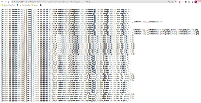

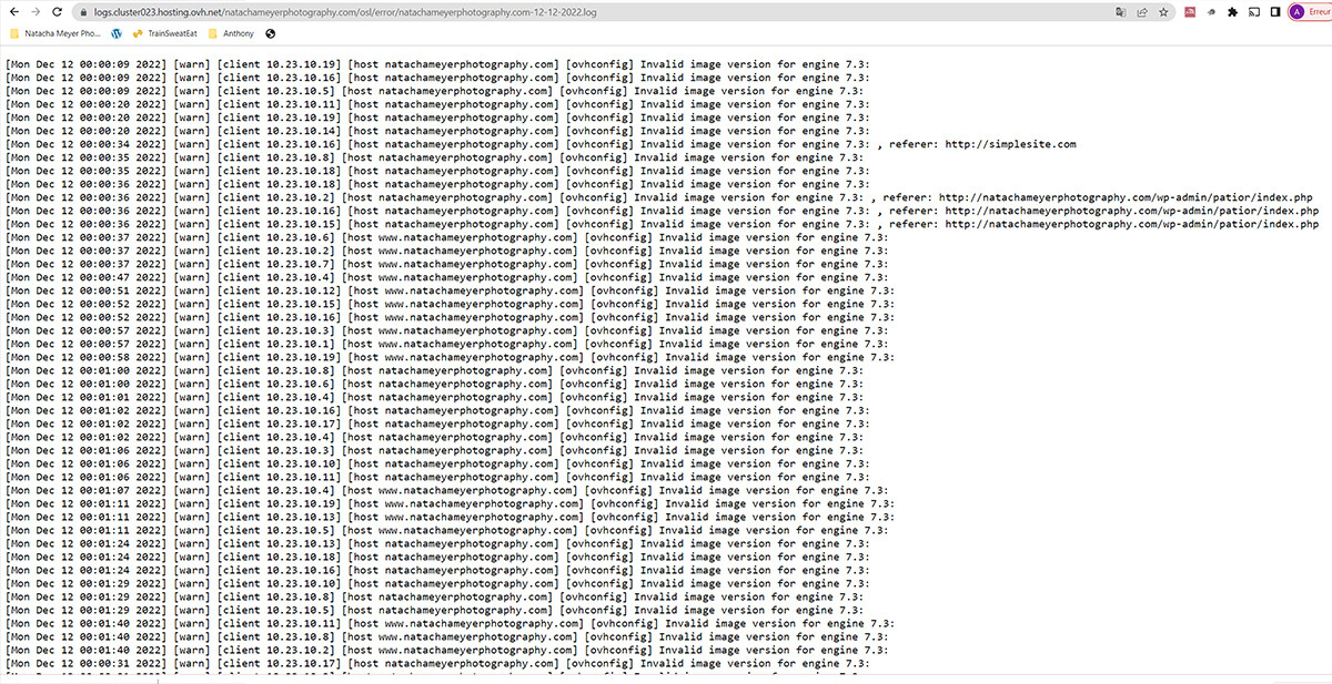

Dans le log j'ai ce genre de message …
hors j'ai changé plusieurs fois de php … mais rien

Concernant les erreurs PHP:
- un seul .ovhconfig dans tout votre hébergement
- si vous choisissez PHP 7.2, alors vous devez choisir "stable" et non "stable64".
C'est comme pour Windows, les anciens sont 32-bit , comme php 7.2 ;
et les nouveaux sont 64-bit comme PHP 7.4, 8.0 ou 8.1
Chez OVH: stable -> 32-bit ; stable 64 -> 64-bit.
J'ai fais le changement d'IP, je vais attendre si ça change …
Alors concernant le PHP je ne comprend pas sur ovh il est bien en stable 64 7.4 mais pourquoi dans le log il me met un soucis avec 7.3 … (j'ai bien vérifié mon fichier ovhconfig qui est bien avec PHP 7.4)
