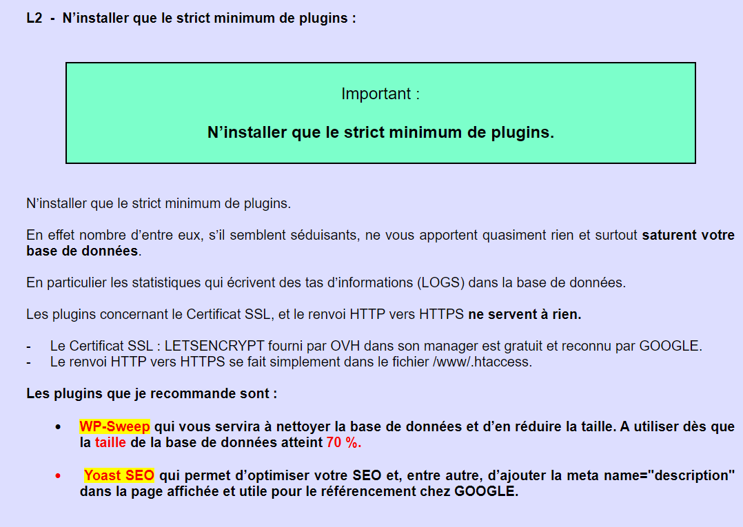

finalement, j'ai fait un restore global chez ovh J-1 pour retrouver une situation stable. j'ai désactivé wp-rocket et secupress pro car je soupçonne l'un des deux de créer le problème…
merci pour votre aide et votre réponse
j'ai désactivé wp-rocket et secupress pro car je soupçonne l'un des deux de créer le problème...
Dans mon guide :
**L2 - N’installer que le strict minimum de plugins**
https://wordetweb.com/word-et-web/WORDPRESS-guide-installation-de-WordPress-premier-domaine-chez-OVH-FR.htm#_L2__-

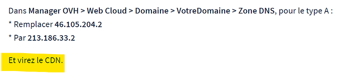

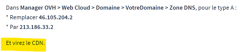

Bonjour @ClaudioP2
_> dig socapfrance.com_
_> socapfrance.com. 0 IN A **46.105.204.2**_
--> https://help.ovhcloud.com/csm/fr-web-hosting-clusters-ip-addresses?id=kb_article_view&sysparm_article=KB0052378
Vous êtes sur le **cluster002**.
Dans **Manager OVH > Web Cloud > Domaine > VotreDomaine > Zone DNS**, pour le type A :
* Remplacer **46.105.204.2**
* Par **213.186.33.2**
Et virez le CDN.

J'ai remplacé
* 46.105.204.2
* Par 213.186.33.2
Est-ce que le CDN je dois le désactiver maintenant ?
J'ai remplacé
* 46.105.204.2
* Par 213.186.33.2
Ca ne change rien, l'adresse IP ne pointe plus vers le serveur CDN.
