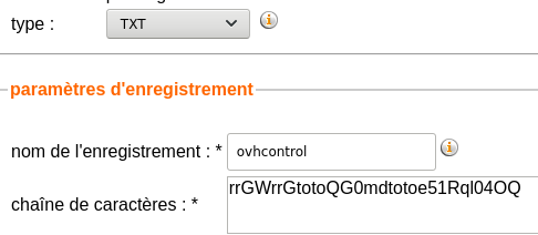

Et j'ai tjr le problème pour ajouter le champs TXT ovhcontrol, je ne trouve pas dans mon espace orange de champs TXT. ( j'ai bien modifié le typeA )
Ok, je vais rechercher. Merci, pour vos réponses. Bonne journée.
dans ta zone DNS:
appuyer sur `+`
