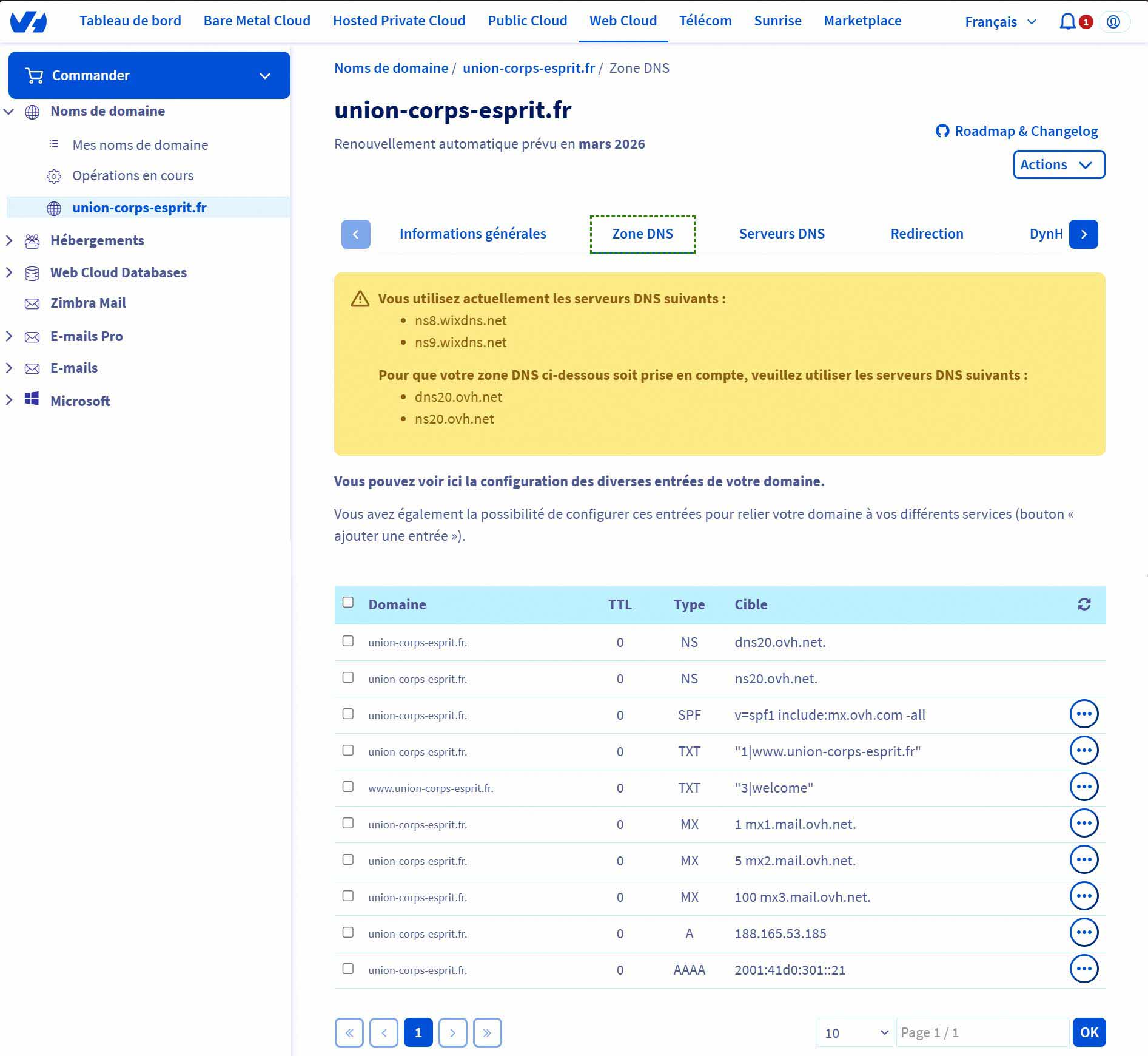

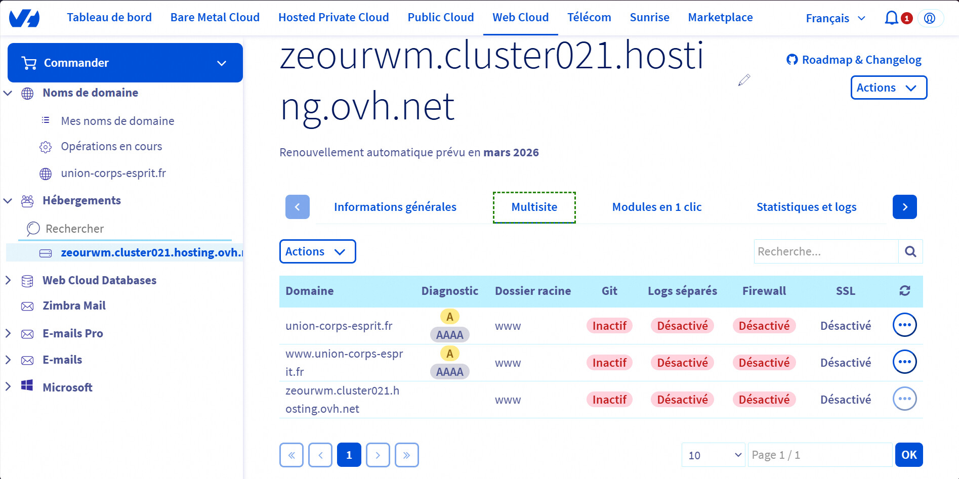

3. Entrées A et AAAA en panique
Dans la page multisite, j'ai des avertissements pour rapport aux entrée A et AAAA du domaine union-esprit-corps.fr et www.union-esprit-corps.fr.
Je pars du principe que ces avertissements partiront une fois que je ferai pointer la zone DNS sur les IPv4 et IPv6 de mon hébergement OVH. On est d'accord là-dessus?
Voilà, je m'arrête là. En espérant avoir été clair :)

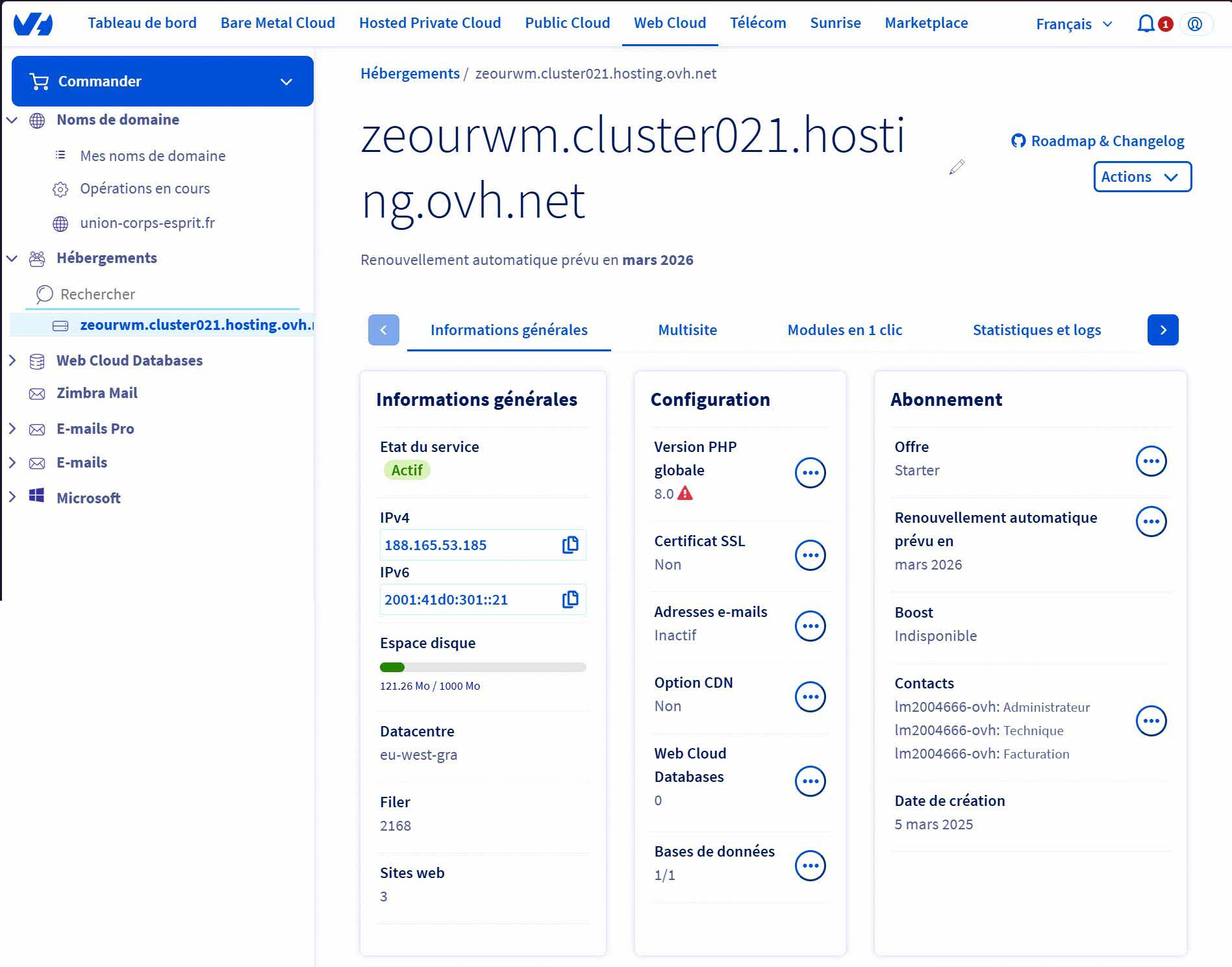

Dans le corps du message, pas en PJ
Voir --> Manager OVH > Web Cloud > Domaine > VotreDomaine > Zone DNS
Voir --> Manager OVH > Web Cloud > Hébergement > VotreDomaine > Informations générales
Voir --> Manager OVH > Web Cloud > Hébergement > VotreDomaine > Multisite

La zone DNS du domaine
La page informations générales de l'hébergement

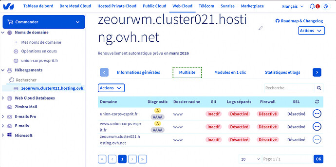

La page multisite de l'hébergement

Pour les Serveurs DNS, il va falloir attendre le passage de @fritz2cat 🇧🇪 🇪🇺
Pour le multisite, vous pouvez pas mettre de domaine union-corps-esprit.fr car il est utilisé dans un hébergement hors OVH.
Mettez new.union-corps-esprit.fr
Je vois. Pour être sûr de bien comprendre :
Je vais suivre le guide, en prenant en compte la partie X3 pour ajouter new. Ceci dit, est-ce qu'on est d'accord que je garde quand même union-corps-esprit.fr de côté ? Quand je supprimerai le site Wix, je pourrai permuter comme c'est décrit dans le guide ?
Exactement.
